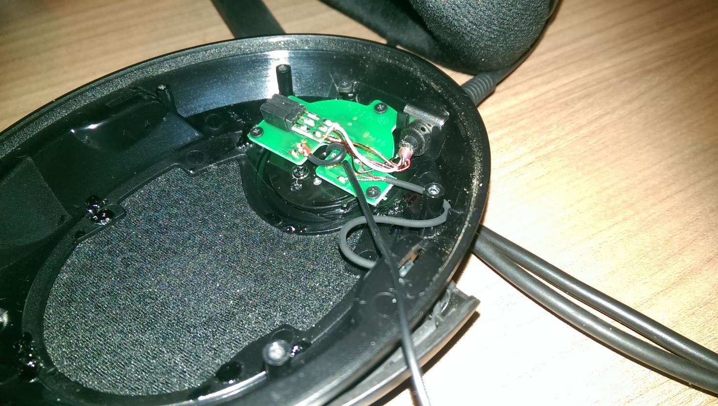

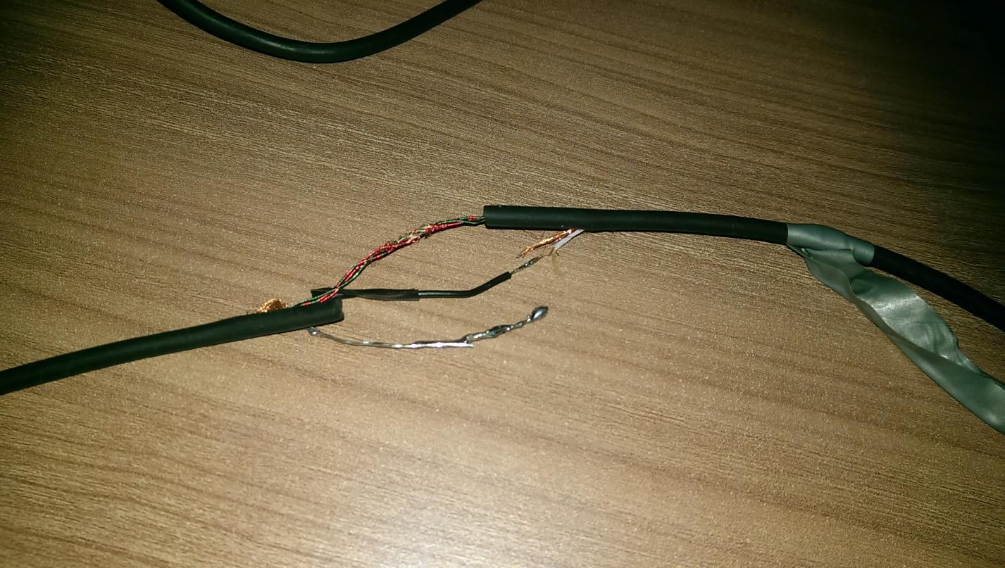

mehrmals bin ich "ausversehen" mit dem Stuhl über das Headsetkabel gerollt.
Vor ca. 2 Jahren so stark das ich es schon mal flicken musste. Vor 0.5 Jahren musste ich da dann nochmal ran.
Und jetzt, geht das Mikrofon nicht mehr.
Und das geflicke tut echt nicht mehr gut, bzw. ist nicht mehr das wahre.
Vergeblich bin ich deshalb nach der Suche eines Ersatzkabels....
Gibt es hier kein Original zufinden?
Gibt es sehr gute Alternativen?

Einfach von jeder Seite ab der Bruchstelle 5cm abschneiden, abisolieren, Schrumpfschläuche reinschieben, verlöten, Schläuche erhitzen - fertig. Wenn das Kabel sowieso so lang ist, dass du immer drüberfährst, dürften 10cm weniger nicht viel ausmachen.
Ok Danke, es scheint wohl kein Ersatzkabel zu kaufen geben. Außer man lötet die Stecker auch noch selbst dran....
Nein das wäre kein Problem. Nur ich wollte nicht an das Kabel des Linken und Rechten Kanals ran gehen, da die noch so eine extra ummantelung haben. Weiß nicht ob das dann so einfach zusammen geht.
Naja ich habe es jetzt erst einmal "provisorisch" geflickt. Sehr unschön aber läuft erstmal wieder.
