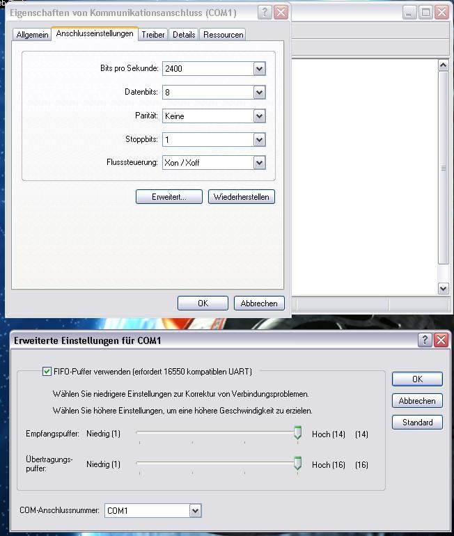

Ob es funktioniert kannst Du folgendermaßen Feststellen. Der COM-Port muss folgende Einstellungen haben:
attachment.php
Anschließend kannst Du die Verbindung über ein Hyperterminal wie folgt testen:
Neu Verbindung herstellen, anstelle des Modems den COM Port wählen und die gleichen Einstellungen durchführen wie im Bild oben.
Wenn du SHIFT+Y eingibst sollte SM zurück kommen und wenn Du SHIFT+A eingibst dann sollte OK zurück kommen und gleichzeitig die LED's an der USV aufblinken. Ist dies der Fall dann sollte die Kommunikation funktionieren.
