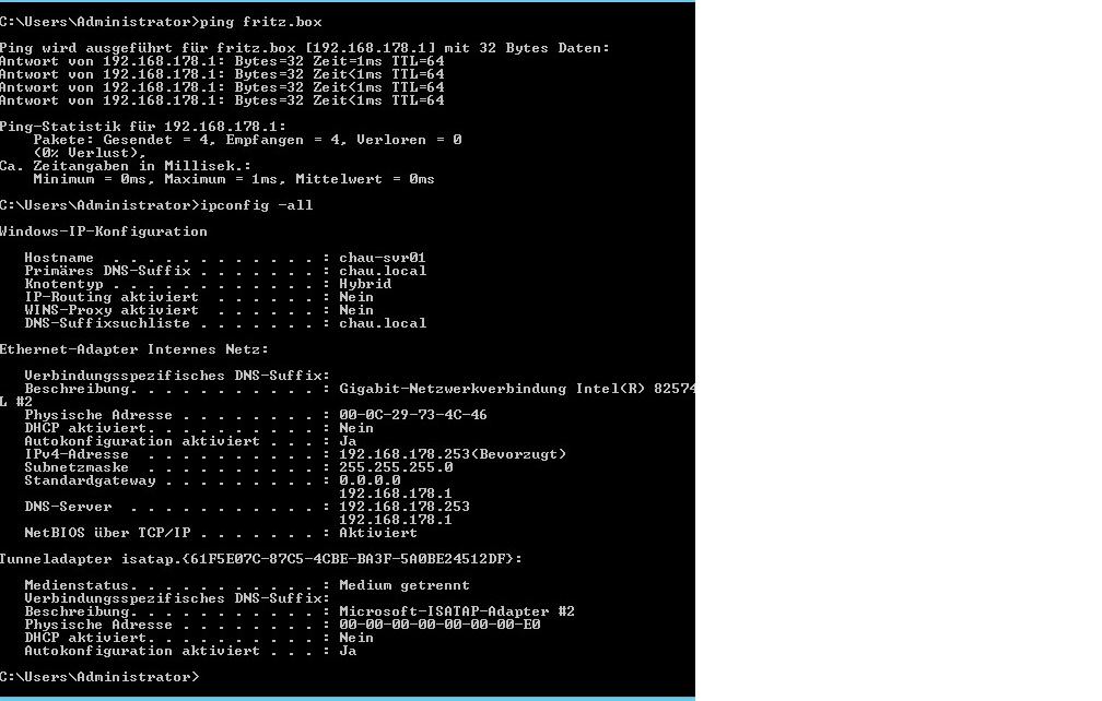

Hier ist Hardcopie für IPconfig -all:
Wo kommt denn das erste Standardgateway 0.0.0.0 her? So kann das nicht funktionieren, am besten mal in der Netzwerkverbindung kurz auf DHCP umstellen und dann wieder die statischen Einträge machen, dann sollte das 0.0.0.0 weg sein und der Server auch ins Internet kommen.

über die erweiterten Einstellungen kann man weitere Gateways hinzufügen. Davon sollte man allerdings normalerweise die Finger lassen. Außer man weiß was man macht.
Die Fritzbox sollte als einziges Gateway eingetragen werden. Das Gateway 0.0.0.0 sollte ganz entfernt werden aus der Konfiguration.

Bingo, Ihr habt recht. es liegt an der gateway 0.0.0.0
Ich weiß auch nicht mehr, wie ich geschafft habe, ihn einzutragen.
Nach dem ich auf DHCP umgestellt habe und zurück, klappt es jetzt.
