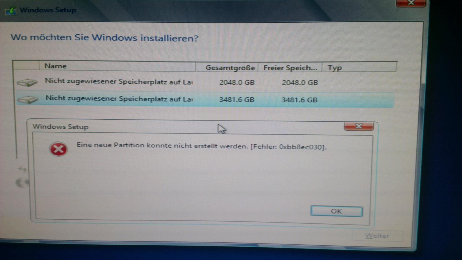

Hallo zusammen.
Ich habe ein Problem, bei dem ich nicht weiter komme.
Ich möchte einen Windows Server 2012 (dasselbe ist bei bei 2008 R2 der Fall) auf einem Lenovo TS430 installieren.
In den Server habe ich einen MegaRAID SAS Controller 9240-8i eingebaut (neueste Firmware Version: 20.12.1-0150) und 4x 2TB HDDs @ RAID5 konfiguriert.
Das hat einwandfrei geklappt. Netto stehen so knapp 5,5TB zur Verfügung.
Wenn ich dann das Windows Setup starte und bei der Partitionierung ankomme zeigt mir das Setup erstmal 2 unterschiedliche Datenträger mit 2TB bzw. 3,5TB an. Egal ob ich den richtigen RAID Treiber von Hand lade oder nicht.
Eigentlich ist es ja 1 logischer Datenträger.
Dann kann ich eine 2TB Partition auf dem Datenträger 1 erstellen, auf dem zweiten geht gar nichts (siehe Screenshot). Zu dem Fehler findet man leider nichts im Netz.
Wenn ich Windows dann fertig installiere ist es dasselbe Bild unter der Datenträgerverwaltung. Es werden insgesamt zwar die gesamten ~5,5TB angezeigt, aber auf dem zweiten Datenträger lässt sich nichts machen.
Hat jemand eine Idee woran das liegt?
Vorab vielen Dank für eure Hilfe.

Davon abgesehen, dass ich 2 separate Platten mit geringerer Kapazität im RAID1 für das System nehmen würde klingt dein Problem schwer nach MBR.
Um Windows auf Partitionen größer 2 TB installieren zu können muss diese in GPT formatiert sein und UEFI verwendet werden.
Entweder du bootest den Stick im UEFI-Modus, sofern der Server diesen unterstützt, oder du nutzt 2 kleinere Platten im RAID1 als Systemdatenträger.

Hi und danke für eure Beiträge.
Den passenden Treiber HIER habe ich schon versucht. Das Problem ist dasselbe.
Unter Windows Server 2008 R2 muss man den Treiber ohnehin verwenden, unter Server 2012 nicht, weil das Setup das RAID auch so erkennt.

Den Dialog habe ich natürlich probiert. Wenn ich auf "Neu" klicke werden ja 3 Partitionen erstellt. Aber wie gesagt...das macht er nur auf dem Datenträger mit den 2TB. Auf dem anderen lässt sich erst gar nichts erstellen.
Das RAID wird ja auch schon falsch erkannt letzten Endes...trotz Treiber.

Ich vermute, das der UEFI Boot bei dir der Knackpunkt ist.
Wie schon erwähnt ist nur ein UEFI Problem, wenn du dein System auf z.B. einer normalen einzelenen HDD oder SSD installiert ganz klassich (MBR Layout) und dann später unter Windows dein Datenvolumen anlegen willst, kannst du ein großes GPT Volumen erzeugen alles ohne UEFI.
Wenn du aber auf einem RAID Array mit mehr als 2 TB Kapazität dein Windows selbst installieren willst, musst du im UEFI Modus booten (nicht BIOS Legacy) und auch dein Windows mit einer GPT Partition installieren (GPT Layout -> 100 MB FAT32 -> EFI Sysempartition, 128 MB MSR Partition und dann dein Windows Basic Datenträger wo normal NTFS für dein z.B. C: Partition von Windiws ist) und dann kannst du auch deine große Kapazität als Datenpartition nutzen ohne Fehlermeldungen.
Also einfach ins BIOS Setup gehen und auf auf UEFI umstellen etc. dann klappt es beim installieren.
Also ich habe es nun geschafft.
Ich habe es mal mit ESXi 5.5 getestet...da wurde ein Modul nicht geladen (module megaraid_sas), was mich dann auf diesen Beitrag HIER stießen lies.
Im BIOS habe ich die Option dann umgestellt und im UEFI Modus von DVD gestartet. Beim Windows Server 2012 Setup habe ich den LSI Treiber (nicht Virtual Device, sondern den SAS Controller Treiber) genommen und nun wurden die 5TB auch als ein "Datenträger" erkannt.
Danke euch für die Hilfe...ich wäre jetzt noch fast wahnsinnig geworden mit der Kiste :-)
