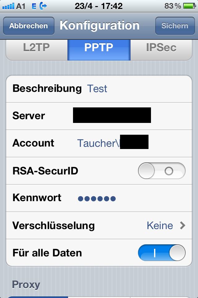

Hier noch ein paar Infos von meinem Iphone:
1.) Die Einstellungen für VPN:
2.) Der Verbindungsaufbau:
3.) abschließend kommt dieser Fehler:

Welche authentifizeirungsverfahren lässt du denn zu? (Serverseitig)
EAP und MS-CHAP V2
- - - Updated - - -
Juhuuu...es funktioniert!!
Für die Nachwelt: habe am Server CHAP und IKE v2 aktiviert und beim Apple Gerät Verschlüsselung auf Auto gestellt.
Danke für die wegweisenden Hinweise!!
