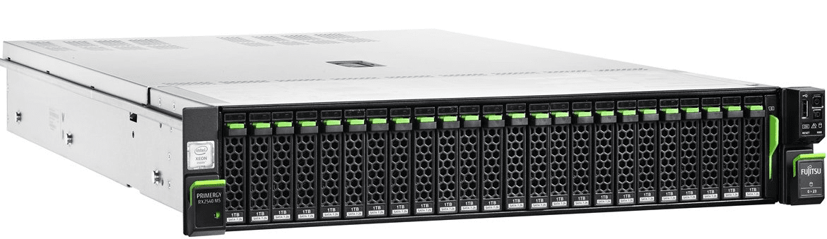

Ein Traum wäre ein 2U mit 24 Hot Swapt 2,5" Schächten 8-)

Also ich bekomme in Standard 2HE Servern 3 GPUs unter. Bei drauf ausgelegten Cases noch mehr.
Wenn du 2HE für SFF willst, schau auf ebay, da wird das Zeug verramscht. Und natürlich ist das dann in aller Regel proprietäre Hardware. (achja, vom Stromverbrauche reden wir dann aber nicht mehr, da kannst du soviel 80+ haben wie du willst. Das ist na nur die NT Effizienz und ist keine Aussage darüber, wie wenig Strom der Server an sich braucht.
