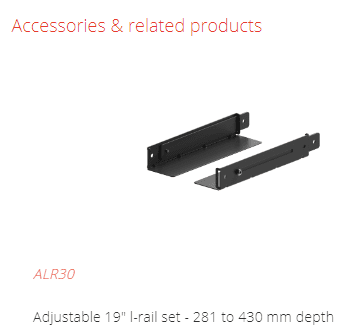

totaler Rack-Noob hier. Ich habe mir mein erstes Rack gekauft, und zwar ein Caymon OPR318A. Das kommt in einen Schrank rein (zur Geräuschdämmung). Daher habe ich die Tiefe auf 400mm aufgebaut, mehr geht nicht. Dazu passend habe ich mir ein entsprechendes Gehäuse mit geringer Tiefe (380mm) ausgesucht.
Jetzt stelle ich mir die Frage, wie ich ich das Gehäuse hinten abstützen kann. Ich habe mich bewusst für ein 4-Post-Rack entschieden, damit schwere Komponenten wie der Server (und später mal ein UPS) auch hinten gestützt werden.
Normalerweise würde man hier ja Teleskopschienen nehmen, das fällt bei mir wegen der geringen Tiefe (40cm) aber flach, da die meisten Produkte min. 45 oder 60cm erfordern.
Es würde vermutlich auch reichen den Server auf Lastschienen abzulegen und nur vorne zu verschrauben (Beispiel) (bzw. etwas ähnliches, da ich nicht weiß ob hier die Lochabstände passen würden für die seitliche Montage). Evtl. sogar ein normales L-Profil mit Löchern aus dem Baumarkt auf die korrekte Länge zuschneiden lassen?
Würde das so prinzipiell funktionieren? Oder gibt es eine bessere Möglichkeit den 38cm Server in einem 40cm Rack rückseitig zu stützen?
Ich habe auch schon gelesen, dass manche einen 19" Fachboden (auf den Kopf gestellt) hinten dranschrauben. Das kommt mir etwas wild vor, würde aber vermutlich funktionieren!?
Eine feste Verschraubung des Servers selbst hinten oder seitlich würde ich gerne vermeiden, da ich, wenn das Rack im Schrank steht, nicht herankomme, falls ich den Server mal herausnehmen will.
Danke schon mal für Tipps oder Ideen wie ich das lösen kann.
