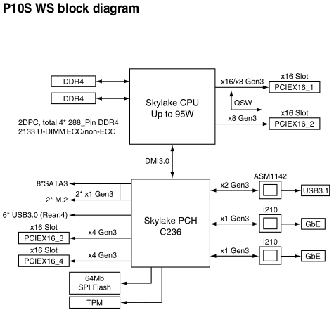

Kann man ein "Workstation" Mainboard (siehe Tabelle und Blockschaltbilder unten) auch ruhigen Gewissens in einem "Homeserver" verwenden oder hat die Sache einen Haken?
Bringen die ganzen Jumper eines "Server-Mainboards" einen Vorteil?
Hauptgrund der Frage ist der andere Chipsatz (C236 statt C232) und das andere Layout, welches 8 statt 6 Sata Laufwerke ermöglicht. (Ob beim Workstation Board alles Sata Anschlüsse und zusätzlich die beiden PCIe NVME Steckplätze ist mir noch nicht ganz klar. Es scheint aber so zu sein, als ob entweder 8 Sata oder 6 Sata + 2 NVME), welches mich zu dem Workstation Board gebracht hat.
Da ich das Server Board bereits besitze und das Workstation Board verhältnismäßig günstig war (50€) habe ich zugeschlagen und werde ich die Tage noch selbst testen ob es einen Unterschied im Stromverbrauch gibt.

Asus P10S WS
+ C236
- kein onboard Grafik Chip
+ 8 Sata
(o 2 NVME, 2 nutzen gleiche Lanes wie zwei Sata Ports, beide aber auch mit PCIe nutzbar)
+ 4x16 (x16 ist möglich)o CPU Power: Digital 3-phase power design
o iGPU Power: Digital 2-phase power design
o DRAM Power: Digital 1-phase power design
-/+ hat zusätzlich 12V 6 Pins ("GPU Kabel"), welcher nicht unbedingt angeschlossen werden muss
+/- Onboard Sound, allerdings mit Flüssig-Elektrolyt Kondenstoren
o 2x Ethernet, kein Management Port

Beim WS Board können dem Manuel zur Folge beide M.2 Slots nur mit x1 Lanes betrieben werden. Es müssten aber PCIe 3.0 sein. Also irgendwo ein knappes Gigabyte die Sekunde pro Richtung. Beim Serverboard geht der Tabelle im Manuel nur ein Slot im PCIe Mode, wieder x1. Der zweite nur im SATA Mode. Das Boards sharen zudem SATA5+6 mit den M.2 Slots. Prio liegt auf dem M.2 Slot. Ob das gleichzeitig geht, kann ich aber nicht sagen. Im SATA Mode recht sicher nicht.
Rein von den Daten ergibt das WS Board mehr Sinn - M.2 zur Not via günstiger PCIe to M.2 x4 Karten, mehr SATA Ports wenn nötig via PCIe Controller, 2,5-10GBe zur Not ebenso. CPU mit IGP und ECC Ram - dann sollte das "laufen".
