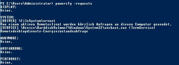

Hier ist ein Screenshot der powercfg anfrage. Ich werde daraus nicht schlau.
Diese Meldung besagt eigentlich nur, dass eine Remote-Sitzung aktiv ist, bzw. bis vor kurzem aktiv war.
Wenn du dich remote auf einen Rechner verbindest, wird dort automatisch der Standby-Modus unterdrückt, das ist ganz normal.
Am besten wäre es wohl, wenn du direkt nach dem unerwarteten Aufwachen des Rechners diesen Befehl eingibst. Und zwar direkt am Server, nicht per Remote-Verbindung (geht natürlich nur, wenn der Server nicht "headless" läuft).
Eine zuverlässigere Möglichkeit wäre sicher, beim Erwachen des Rechners den Output von powercfg -requests automatisiert per Batch in eine Text-Datei schreiben zu lassen. Das bekommst du entweder mit der Aufgabenplanung hin, kannst aber auch das Tool in meiner Signatur verwenden.

Der Server steht ohne Tastatur und Monitor im Keller, darum habe ich mich per Remote angemeldet.
Die Lösung per Batch wäre natürlich das Beste, das mache ich mal...
