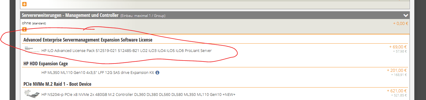

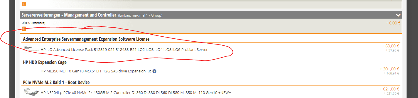

Für die Summer reicht ein Gebrauchter Server mit Garantie:
Kannst du mir, aus Interesse, vielleicht erkären, was das ist?
Können die HP IPMI nur wenn man das extra kauft? Ist die Lizenz einmalig oder ein Abo?
Nein das ist nur für erweitere Funktionen.
Wir haben auf allen HP Servern keine Lizenz.
Das einzige was nervt ist, das wenn der Server Bootet und man den Bootscreen hat, wird der nach 1 Minute geschlossen und muss wieder gestartet werden.
Das kann für eingaben wie F10 nervig sein.
Aber man kann sonst fast alles wichtige machen.
Wie oft ist man auf dem iLO? Eigentlich nur ein paar mal im Jahr.
Wir haben noch eine Lizenz rum liegen, und noch nicht benötigt.
