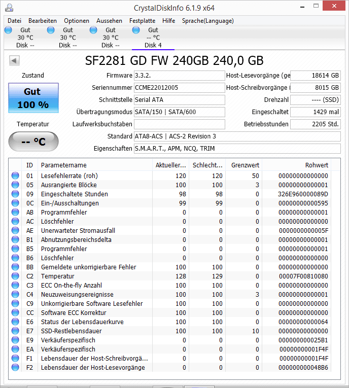

Welche FW ist es denn? Poste doch bitte mal den Screen von CrystalDiskInfo, ziehe aber bitte das Fenster soweit auf, dass alle Attribute und auch die Hex-Werte bzw. Rohwerte vollständig sichtbar sind, vielleicht hast Du da auch was übersehen.

Habe die CrystalDiskInfo-Screens der Problem-SSDs angehängt.

Die FW des SF-2281 war ja anfangs sehr verbuggt und es hat sehr vieler Updates bedurft, bis die halbwegs brauchbar war, aber 3.3.2 war schon nicht mehr so früh. Naja, selbst jetzt gibt es ja noch laufend FW-Updates dafür.

Das würde ich auch machen, dann bekommst Du wohl wenigstens welche mit einer aktuellen FW, wenn sie die schon nicht rausrücken. Ansonsten sehen die aber nicht schlecht aus, die eine hat einen Programmfehler und daher einen ausrangierten Block, aber das ist nicht tragisch und kann mal vorkommen. Da auch die Rohwerte von 01 und C3 noch auf 0 stehen, dürfte das auch kein Hinweis auf schlechte NANDs sein, da hat WINKOM also offenbar anständige NANDs verbauen lassen.
Was habt ihr eigentlich mit den SSDs gemacht? Die haben recht wenig Stunden gelaufen (stimmen die Angaben?, wären ja etwa 280 8-Stunden Tage) und dafür sehr viel gelesen und vor allem viel ins NAND geschrieben, das Verhältnis vom Rohwert von E9 (NAND Writes) zu EA (Host Writes) ist normal so bei 0,8 bis 0,9, bei euren etwa 1,2. Waren die SSD verschlüsselt?
