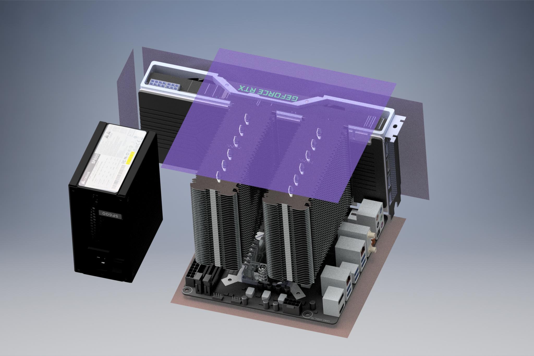

Ich würde gerne ein Case designen, welches komplett durchparametrisiert ist und möglichst viele Optionen offen lässt.
In der angehangenen Grafik seht ihr eine Illustration, wie ich mir dies vorstelle. Folgende Dinge müsste man dann erfassen:
  1. gewünschte max. CPU Kühler Höhe
  2. gewünschte max. GPU Länge
  3. gewünschte max. GPU Höhe (ggf. inklusive Höhe für additionelle Lüfter unter der GPU)
Im Bild seht ihr Ebenen eingeblendet, diese würden sich mit der jeweiligen Angabe verschieben und die Abmessungen der Gehäuseteile bestimmen. In der Folge könnte jeder eine Wunschkonfiguration erstellen und durch Eingabe würde sich ein passender Konstruktionsdatensatz erstellen lassen.
Der erste Schritt wäre sicher ein "kantiges" Design, da sich dieses dann auch recht gut bestellen lassen würde (z.B. als Acrylglas Teile, Lasercut, usw.). Ob man die Teile dann aus gebürstetem Edelstahl oder aus einfachem Acryl schneiden lassen würde, wäre dann wiederum jedem selbst überlassen bzw. könnte man ggf. auch passende Lieferanten für gängige Szenarien definieren. Die Bereitstellung der CAD Files selbst müsste man sich nochmal etwas überlegen. Eins, zwei gängige Varianten würde ich bei Thingiverse unter einer nicht kommerziell nutzbaren Lizenz hochladen wollen. Auch kann und sollte man nicht davon ausgehen, dass es möglich wäre übermäßige Massenrabatte zu bekommen, da die CAD Files sich ja je nach Konfiguration unterschieden werden.
Dazu würde ich mir aber später mal Gedanken machen so euch der Ansatz gefallen würde.
Ich würde die ersten Prototypen binnen der kommenden zwanzig Tage fertigstellen wollen. Dies liegt vorallem an meinem persönlichem Zeitfenster.
HDD / SSD Notwendigkeit müssten wir nochmal abklären ob dies sinnvoll ist und die Ausrichtung der Komponenten war auch erstmal so "geschossen".
An den relevanten Flächen würde ich Bohrungen, Aufnahmen und Lufteinlässe für 120mm Lüfter vorsehen. Wenn man das Case nicht zu klein wählt, sollten diese dann auch rein passen :-)
Grundsätzlich spräche auch nichts gegen die Verwendung einer Wasserkühlung, jedoch sollte dies nicht das Primärziel des Projektes sein. Persönlich würde ich lieber ein möglichst potentes Belüftungskonzept sehen welches unter Verwendung eines größeren Kühlers mit höherer Mobilität einhergeht und vor allem auch leichter/wartungsärmer ist als eine Wasserkühlung.
Das abgebildete Setup hätte entsprechend 11,9L und einen Külhler mit 185mm Höhe / GPU Länge von 290mm / GPU Höhe von 50mm.
Wie real wir da wirklich dran kommen, müssen wir mal sehen. Es wäre mein erstes Case welches ich konstruiere, aber das bekommen wir schon hin :-)

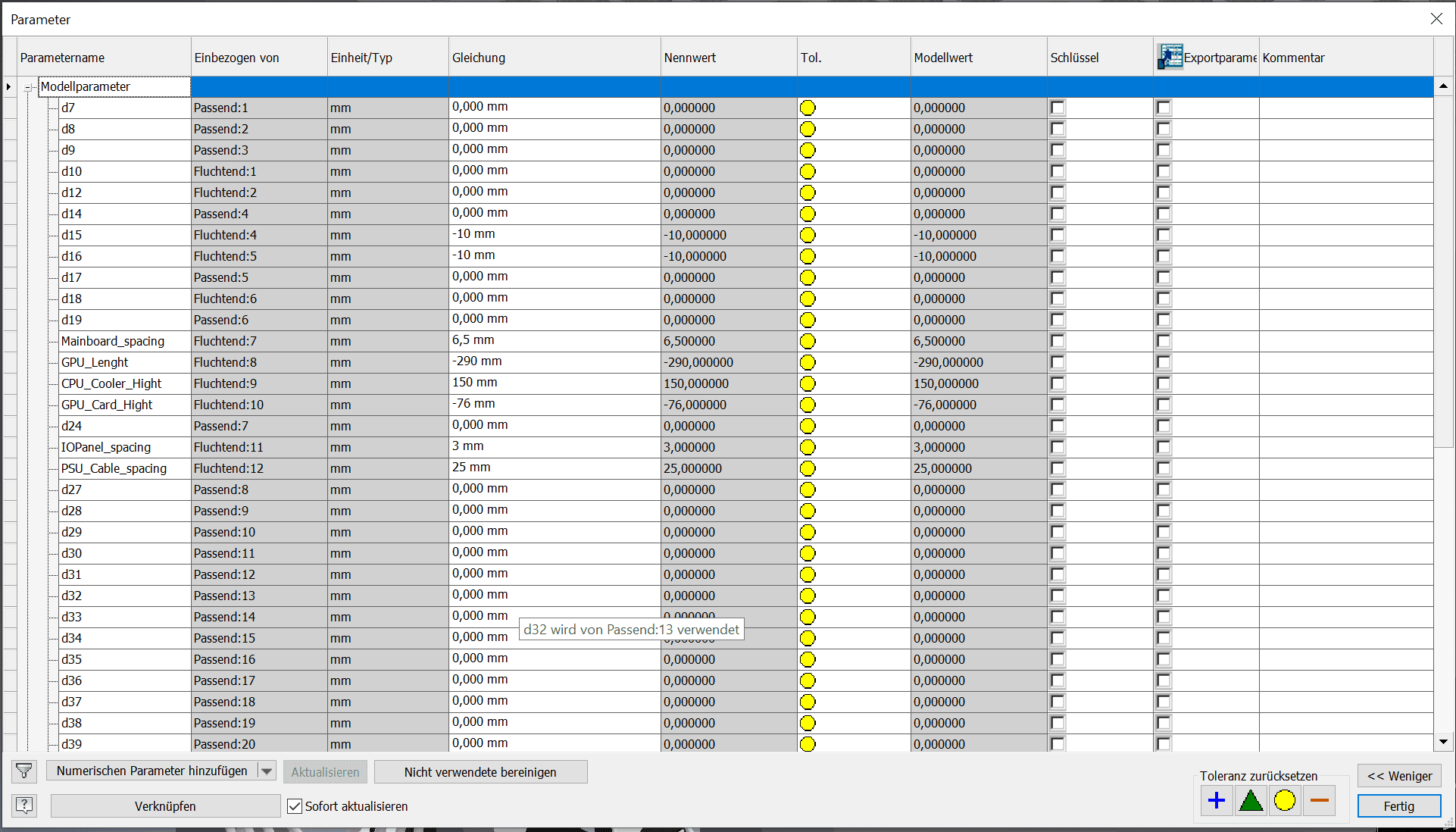

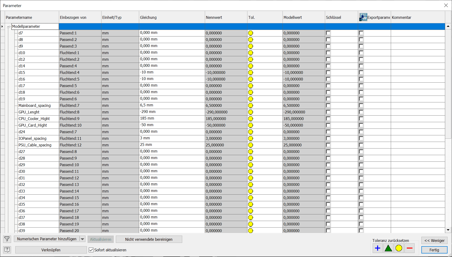

Sooo, ich habe es heute Vormittag mal geschafft, die Idee für jeden hoffentlich etwas klarer werden zu lassen.
Im Screenshot anbei habe ich "fix" mal ein Beispielcase desgined. Ihr seht vier Screenshots:
  1. Übersicht der verwendeten Parameter für das vorgenannte Setup: 2019-10-06
  2. Bild des aus dem Parametersatz abgeleiteten Designs
  3. Übersicht eines geänderten Parametersatz für ein Design welches einen "nur" 150mm hohen CPU Kühler beherbergen kann und 26mm breiter ist (z.b. um vor die GPU noch zwei 120mm Lüfter montieren zu können): 2019-10-06 (1)
  4. Bild des aus dem Parametersatz abgeleiteten Designs (flacher, breiter)
Aud die Anzahl der Lüfter je Seite, die Größe der Lüfter (120mm, 140mm oder 80mm) ließe sich parametrisieren, allerdings wird mit jedem Parameter das Design etwas ineffizienter, da man diese Parameter allgemeingültig beschreiben muss und ggf. Platz vorsehen müsste damit diese immer funktionierten.
Auch die Position der Lüfter könnte je Seite parametrisiert werden.
Das Gehäuse selbst war ein schneller Wurf in einer Stunde und sollte nur eine Illustration sein. Man müsste das Gehäuse noch in Elemente teilen, generische Verbinder gestalten und vor allem auch ein schönes, ansprechendes Design machen. Wie gesagt, war gerade eher ein Fast Prototype.
Die Idee wäre nun also, wenn jemand spezifische Komponeten in dieser Anordnung installieren wollte, müsste er nur die Abmessungen eintragen, ggf. Sonderwünsche berücksichtigen und man hätte die fertigen Designdaten für eine Bestellung.

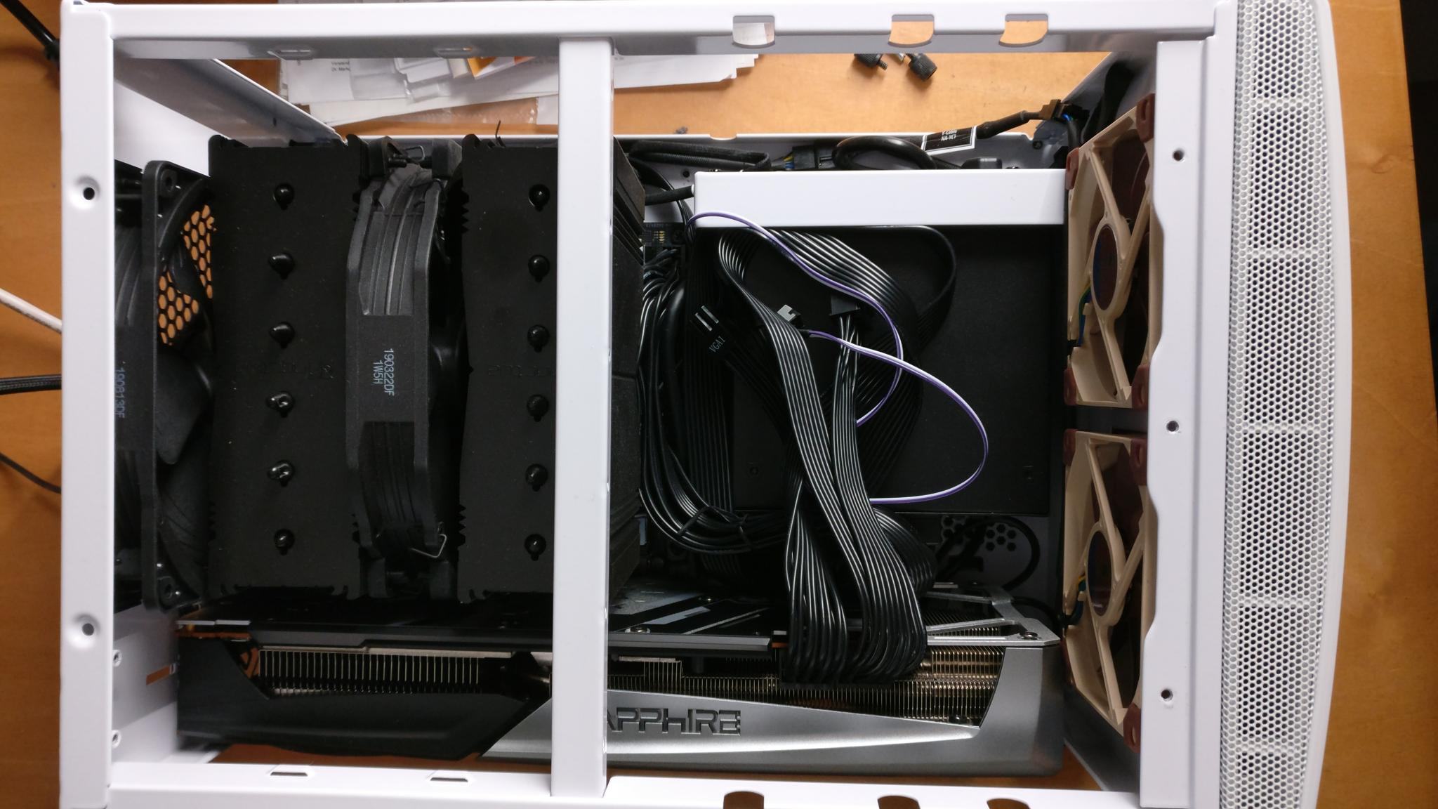

Hi.
Bist Du / seid ihr hier noch aktiv am Planen und Bauen?
Eigentlich ist das ein optimiertes Node 304 von Fractal Design.
Habe ich gerade gebaut, und bis auf Kleinigkeiten ist das Case eigentlich toll.
Vorne müssten etwas größere Lüfter rein, und das Mainboard für mehr Grafikkartenfreiheit etwas seitlich verschoben werden. Das sind die größten Kritikpunkte die ich habe.
Hier mal ein Bild.
Aktuell passen (zu knapp) der NH-D15 und eine Sapphire RX 5700 XT Nitro+.
