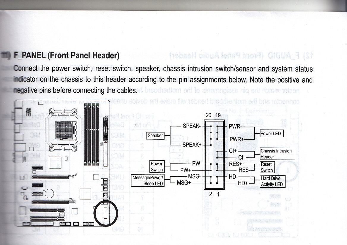

Eine Frage: bei den Front-Panel-Header-Kabeln... woran erkenne ich da die Polung (+ -)?

Hier noch weitere Bilder.

Die Switches haben keine, es geht ja nur darum, dass der Kontakt zwischen beiden Leitungen geschlossen wird. Man kann Rechner zb auch starten in dem man die beiden Pins mit einem Schraubendreher überbrückt.
Power und Reset SW sind verpolbar da wie mein Vorredner schon sagt nur ein Kontakt gebrückt wird.
bei den LED's siehst ja das auf dem Kabel das + und - das muss entsprechend der anleitung so angeschlossen werden.
Wenns falsch rum ist, dann leuchten die LEDs nicht !
ganz einfach ;)
