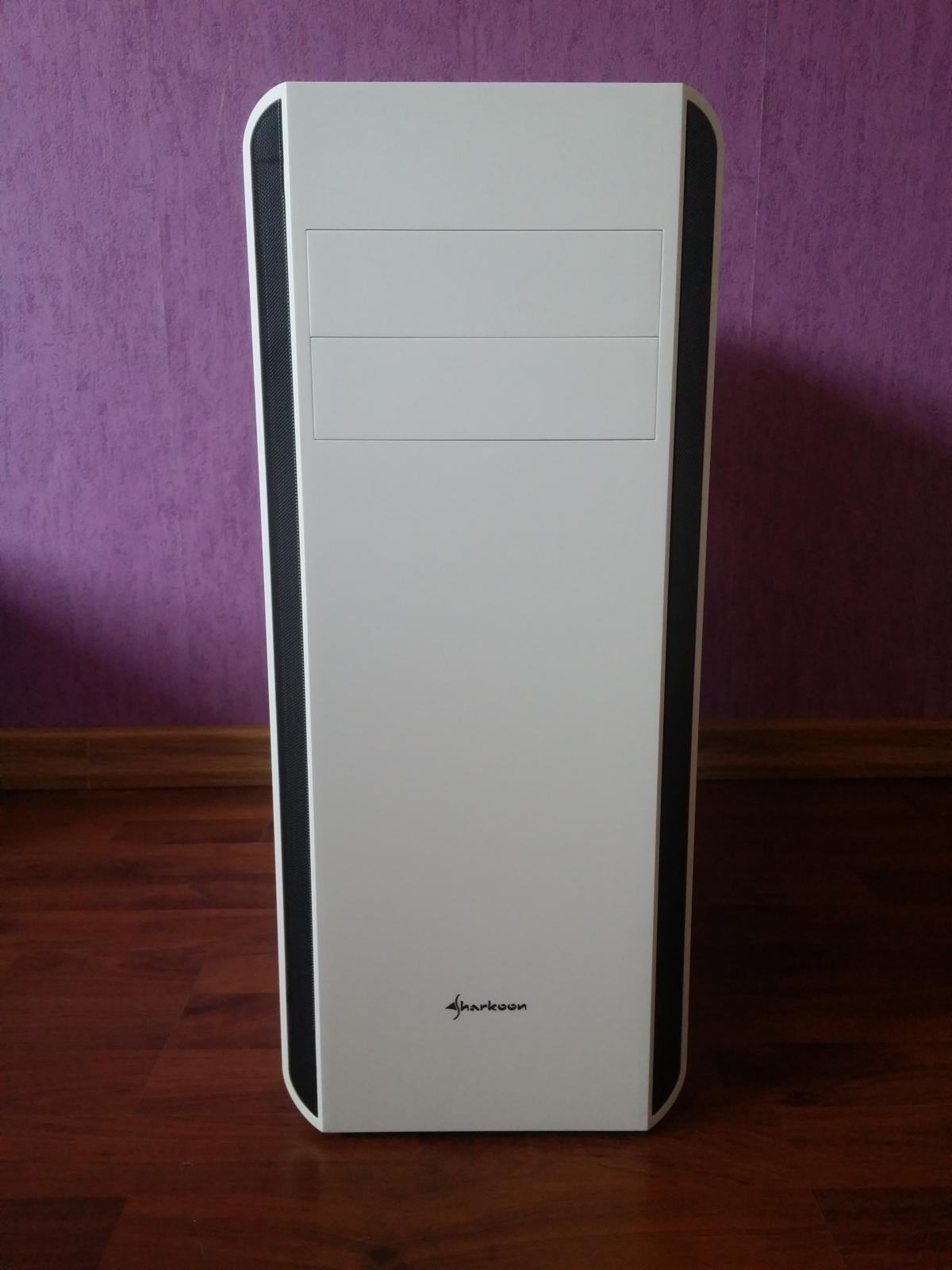

Die Front ist sauber und einwandfrei eingearbeitet. Es gibt keinerlei Spaltmaße oder scharfe Kanten.
Rechts und Links an der Front ist ein schwarzes Meshgitter eingearbeitet, das im Betrieb dezent blau beleuchtet wird.
Keinerlei designtechnische Patzer oder andere Verarbeitungsfehler.

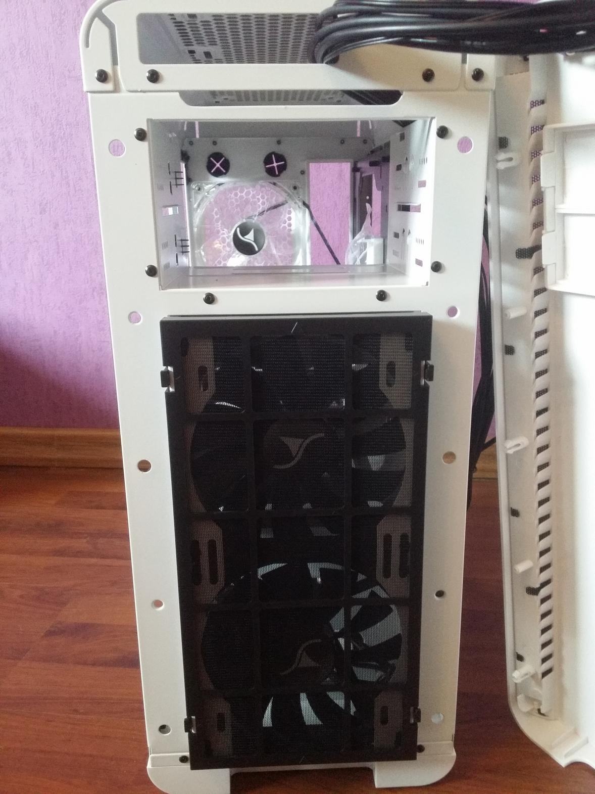

Die Front ist sehr leicht abnehmbar. Das gefällt mir sehr, da man sich dann nicht immer die Finger wund-drücken muss, sofern mal Wartungsarbeiten anstehen.
Der Staubfilter lässt sich sehr leicht herausnehmen und wieder einsetzen.
Auch die beiden 5,25 Zoll Blenden ließen sich wunderbar leicht abnehmen und wieder einsetzen.
Die Verarbeitungsqualität der Anschlüsse im Inneren am I/O-Panel ist gut. Es wurden Kabelzugentlastungen eingebaut, es wurde ordentlich gelötet und Heißkleber benutzt.
Also hier habe ich tatsächlich gar nichts zu mekkern.
Natürlich kann man sich über das Design streiten, deswegen wird dies auch NICHT bewertet ! Denn dem einen gefällt es, dem anderen eben nicht.
Schulnote : 1

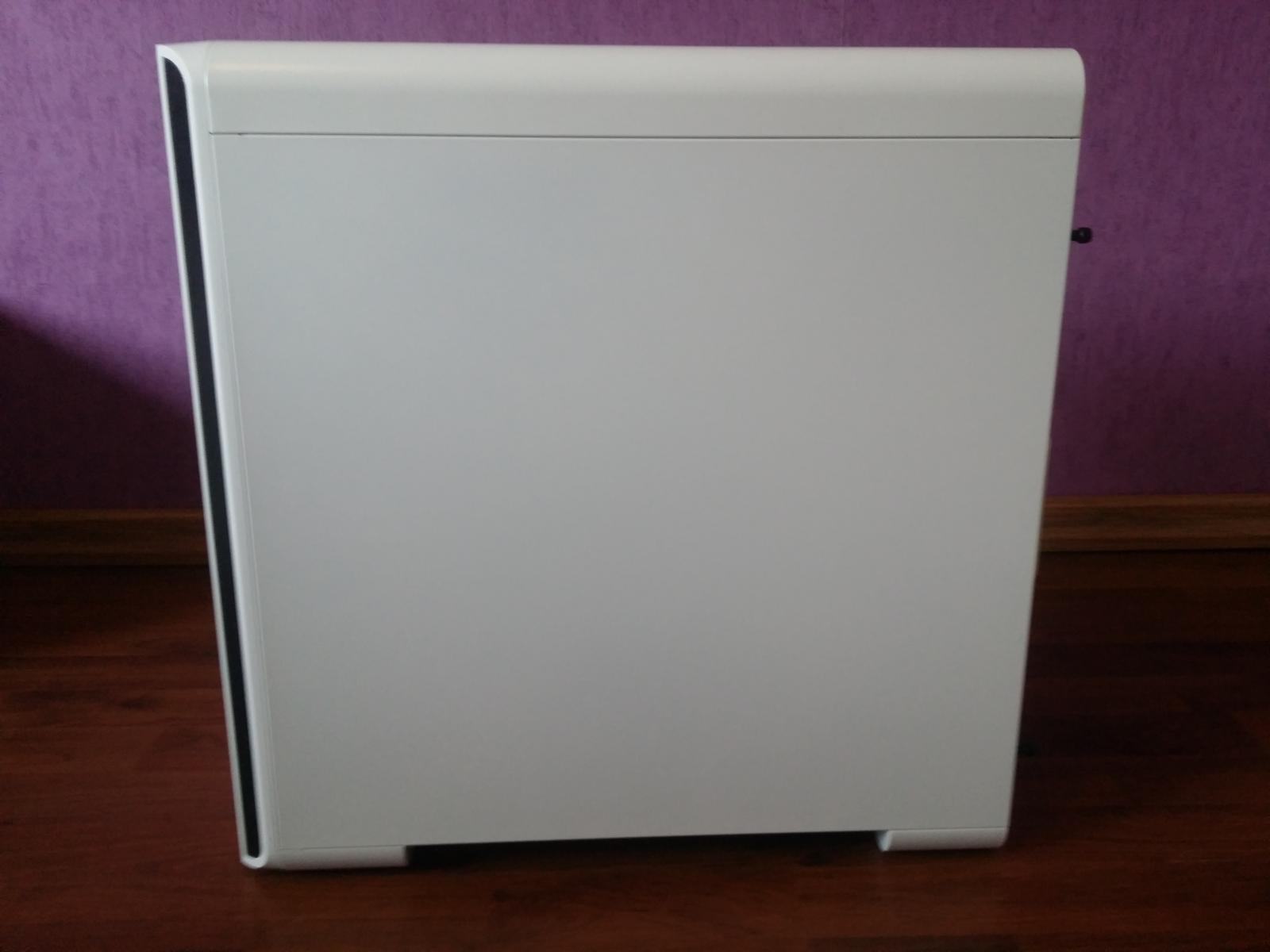

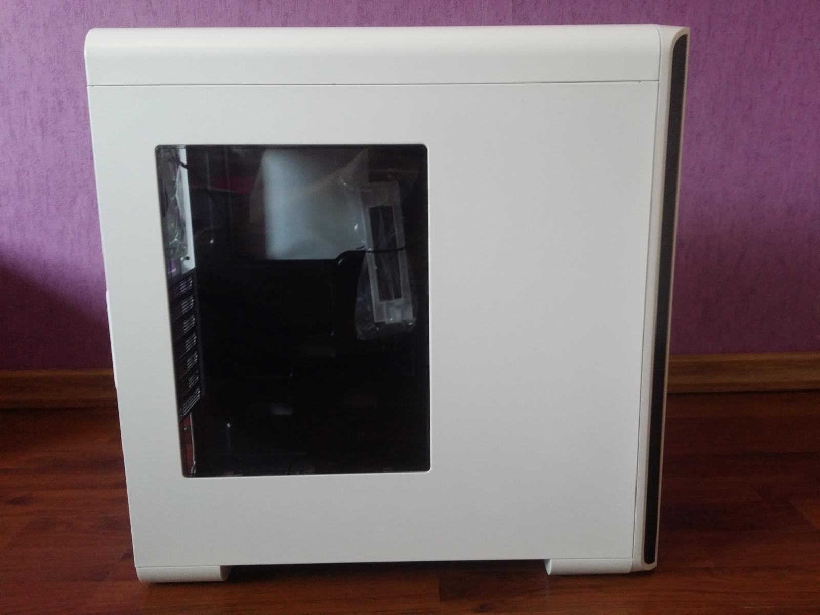

Die Seitenteile
Das Acrylfenster ist gut eingearbeitet und es sieht so aus, als könnte man das Fenster wechseln, wenn es defekt sein sollte. Zumindest kommt es mir so vor,
weil rund um dem Fenster viele kleine "Klipse" zu sehen sind. Ausprobiert habe ich das jedoch nicht, da ich nichts kaputt machen wollte.
Die Seitenteile sind stabil, jedoch habe ich bei einem Seitenteil das Problem, das es sich nicht vernünftig in den Tower einschieben lässt. Es klappt mit ein wenig mehr Gefühl, aber es ist schade. Man kennt das ja manchmal auch von anderen Gehäusen, das die Seitenteile klemmen.
Schulnote : 2

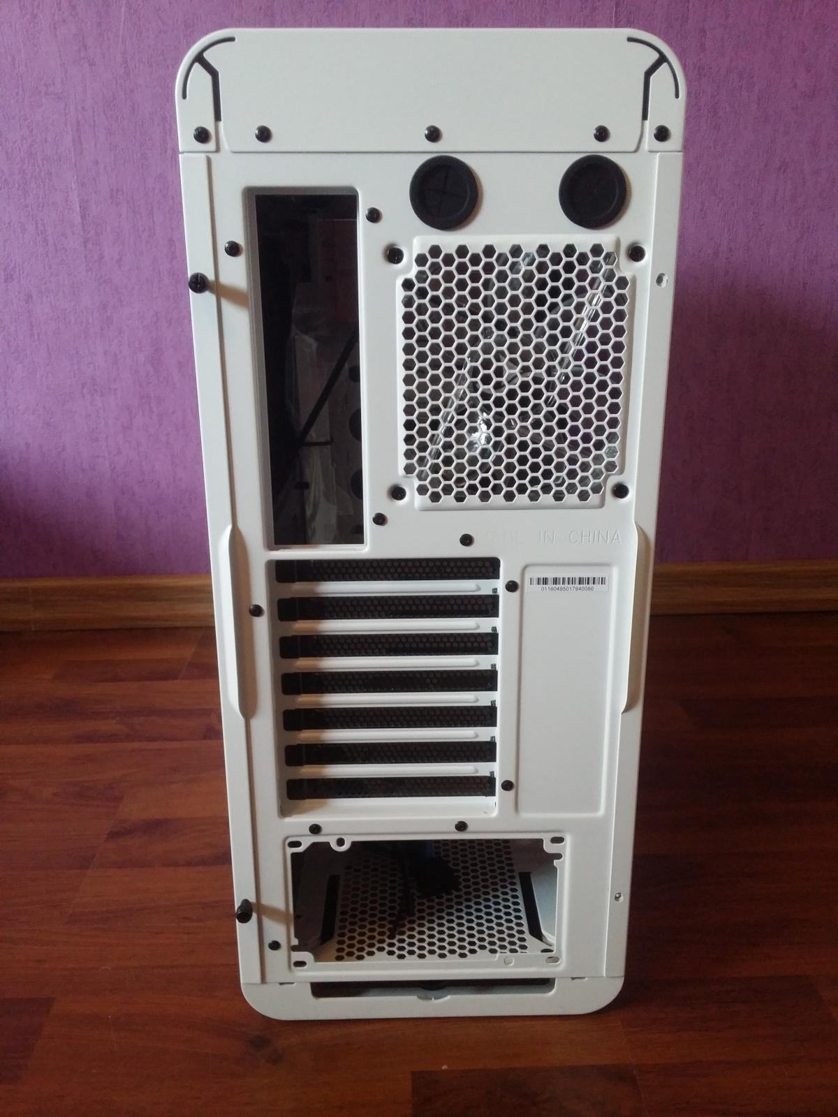

Die Rückseite
Zur Rückseite kann man nichts negatives sagen.
Öffnungen für WaKü-Schläuche sind vorhanden und es können 140er Lüfter hinten verbaut werden.
Auch hier kann man über die Verarbeitungsqualität nicht mekkern. Es sind alles saubere Kanten, keine Spaltmaße und es ist minimalistisch-schlicht gehalten.
Schulnote : 1

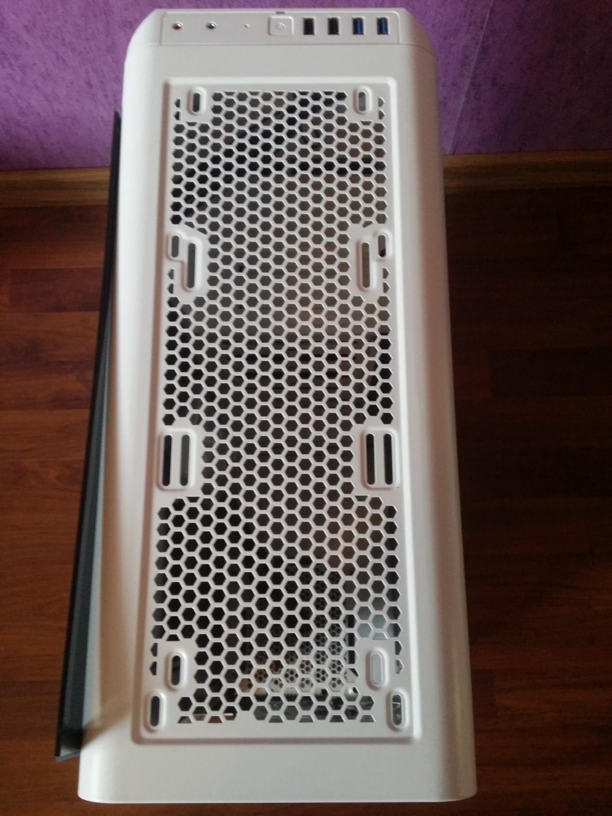

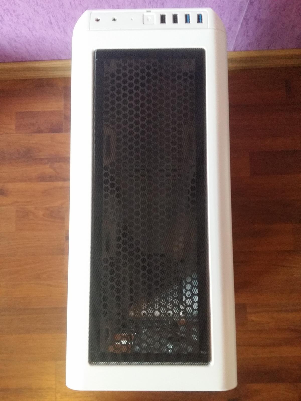

Dort haben wir nichts weiter als Aussparungen für 3x120/ 2x 140mm Lüfter und einen magnetischen Staubfilter.
Hier kann man einen 360er Radiator mit einer maximalen Dicke von 5.5Cm einbauen.
Die Verarbeitung ist gut und der Staubfilter gefällt mir sehr gut.
Schulnote : 1

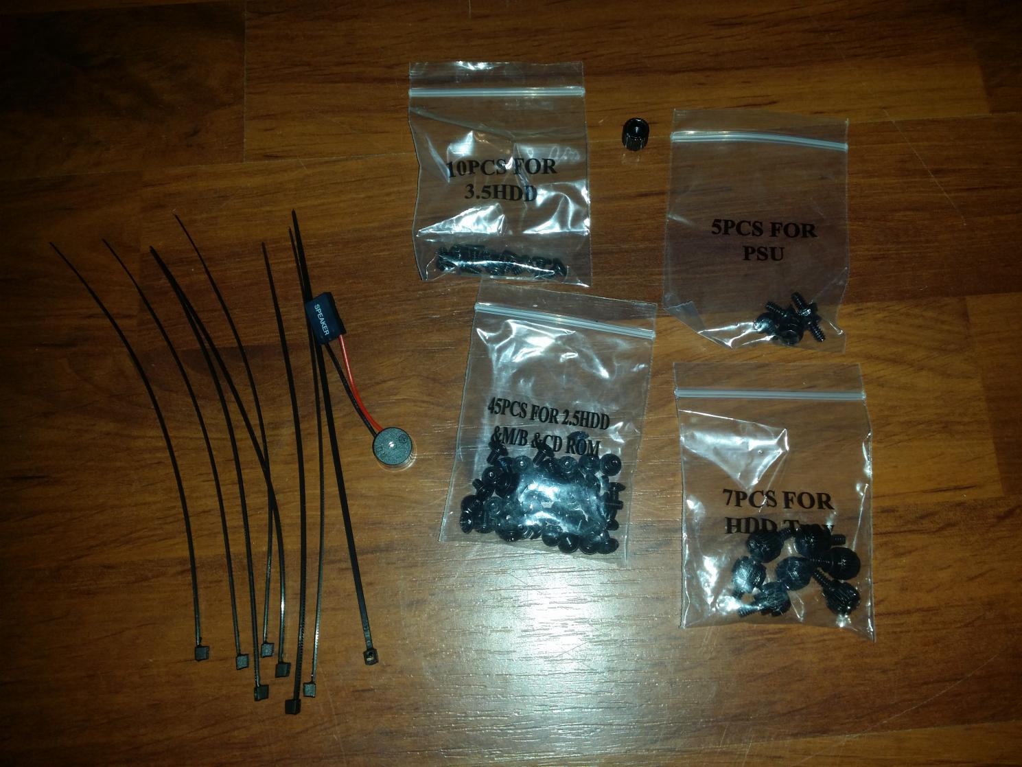

Das Zubehör ist ordentlich, wie ihr auf den Fotos erkennen könnt.
Es werden alle möglichen Schrauben mitgeliefert, die es nur gibt . Dazu kommt ein satz Kabelbinder, über den ich mich sehr gefreut hatte, da ich einen unglaublichen Verschleiß von diesen Dingern habe .

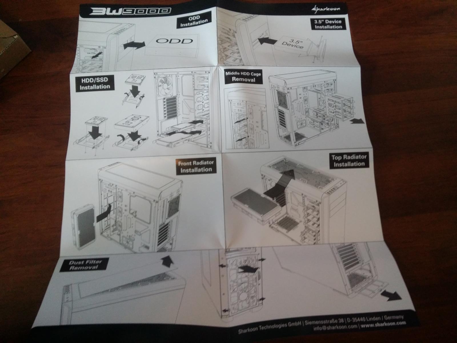

Die Anleitung erklärt in wenigen Schritten den Einbau der Radiatoren, Festplatten und das wechseln der Lüfter.
Dazu gibt es eine 5,25 Zoll Blende mit 3.5 Zoll Öffnung. Falls jemand noch ein Diskettenlaufwerk oder diverse Lesegeräte oder sonstige Hardware verbauen muss, wo die Blende eben passend kommt.
Schulnote : 1

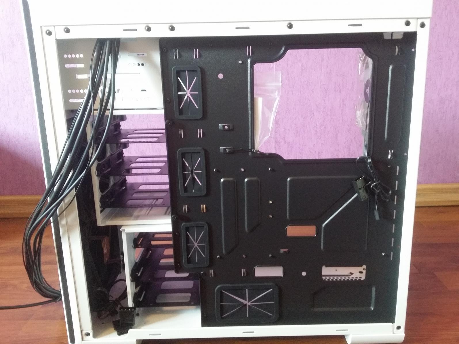

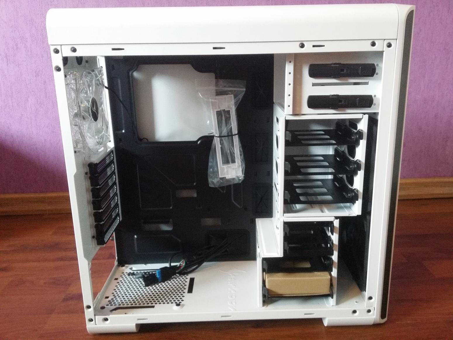

Das Innenleben
Die Lackierung der Innenseite ist sauber.
Abstandshalter sind alle schon vorinstalliert. Ich musste bei meinem Mainboard keine tauschen oder umsetzen oder sonstige Arbeiten daran verrichten. Angenehmer gehts nicht.
Der Einbau meines Mainboards gelang fehler und Barrierefrei. Der Einbau dauerte vielleicht 5 Minuten.
Im Innenraum ist mehr als genug Platz für lange Grafikkarten.
Generell hat man viel Platz.
Das Kabelmanagement ist großzügig. Überall findet man die "Huckel" für Kabelbinder.
Für die Hauptkabel hat man vier gummierte Öffnungen. Die Gummierungen sind stabil und halten einiges an druckbelastung stand.
Für die CPU-Stomversorgung hat man oben eine Aussparung.
Unten hat man neben einer großen Öffnung, auch eine Aussparung, damit man seine SATA-Kabel, Interne USB-Kabel und die I/O-Panel Kabel bequem hindurchlegen und anschließen kann.
Die Kanten der Aussparungen sind nicht so gesichert wie die richtigen Durchführungen. Jedoch sind sie gut entgratet und schneiden nicht. Das habe ich vorher mit meinen Fingern und ordentlich
Kraft ausprobiert.
Das Netzteil wird entkoppelt eingebaut. Viel ist nicht dazu zu sagen, ausser eben, das es entkoppelt wird und ein Staubfilter vorhanden ist.
Die HDD´s werden entkoppelt eingebaut.
Hier vibriert tatsächlich nichts. Das ganze Gehäuse ist Vibrationsfrei. Egal wo ich meine Hand hin halte.
Schulnote : 1

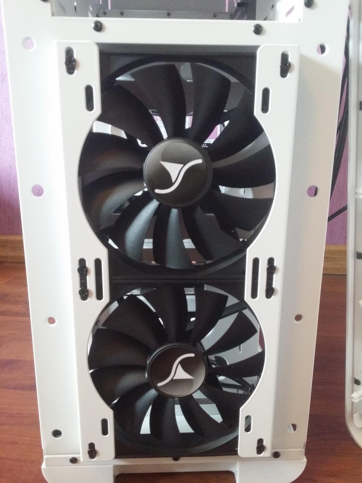

Lüfter nicht vergessen
Die Frontlüfter sind Sharkoon-Eigene 140er Lüfter (3-Pin) mit einer Maximaldrehzahl von 1000UMin.
Die Lüfter geben im Betrieb ab 1000 UMin ein leichtes Luftrauschen von sich.
Mit meiner Lüftersteuerung habe ich mal mit den RPM herumgespielt und das Luftrauschen sowie die Betriebsgeräusche sind bei 600UMin nicht mehr wahr zu nehmen.
Also es geht in richtung quiet. Somit ist man für den Hochsommer bestens gewappnet. Wenn es mal zu warm werden sollte, kann man die Lüfter immernoch höher stellen und dann klappts auch mit den Temps.
Der rückseitige Lüfter ist ebenfalls ein Scharkoon-Eigener 120er Lüfter mit blauer Beleuchtung.
Der Lüfter hat eine Maximaldrehzahl von 1300UMin und ebenfalls einen 3PIN-Anschluss.
Hier konnte ich den Lüfter mit einer Minimaldrehzahl von 700UMin regeln.
Auch dieser Lüfter gibt ein leichtes Luftrauschen bei 1300UMin von sich.
Bei 700UMin ist der Lüfter wie tot. Man hört nichts, aber er dreht sich .
Hier hat Sharkoon auf jeden Fall gute Arbeit geleistet. Gefällt mir sehr.
Schulnote : 2 weil es noch einen ticken besser gehen könnte

Die Rückseite
Schulnote : 1

Jetzt zur Oberseite
Schulnote : 1
Das Zubehör und die Anleitung

Das Innenleben
Kraft ausprobiert.
Schulnote : 1
