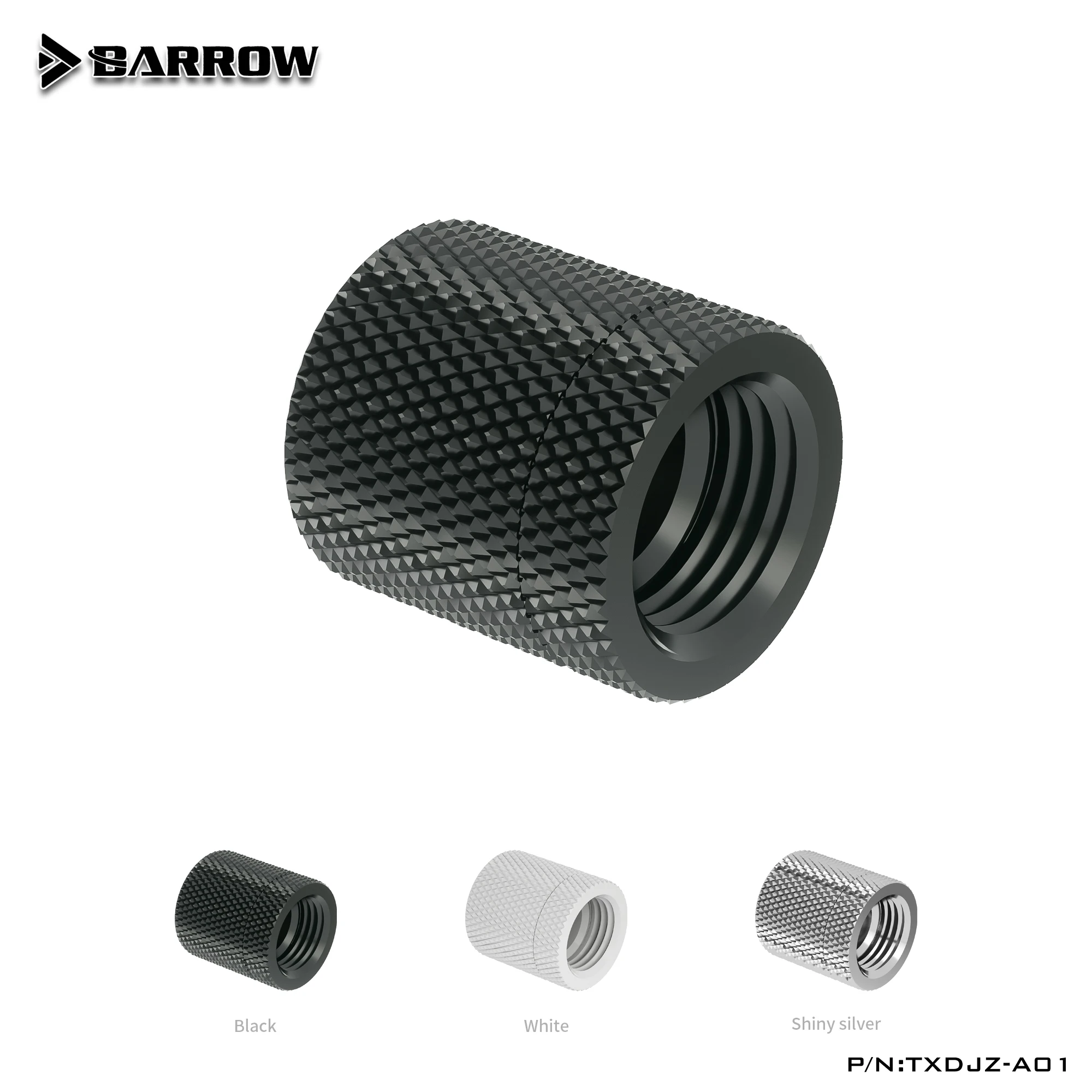

Wie verbindet man denn 2 Hardtube Röhren am Besten? Gibt es da eine günstige Möglichkeit? Muss einmal 4 Meter zum MoRa überbrücken in einer langen gerade. Da würde ich lieber auch Hardtube nehmen als Schlauch. Aber keine Ahnung ob es da einen direkten Verbinder gibt, oder als einzige Möglichgekt man 2 G1/4 Fittings nehmen muss,die man in eine Verbindungsstück reindreht.Also 3 Teile.Das würde dann aber den preislichen Rahmen sprengen, da man ja keine 2 Meter Hardtubes bekommt :sneaky:
PVC rohr aus dem Baumarkt statt hardtubes? Nur so als gegenvorschlag aus kostengründen. Da kosten dich die paar Meter wahrscheinlich soviel wie zwei Fittinge.
Du könntest einen von denen nehmen und dann auf beiden Seiten den passenden Fitting rein drehen:
Bei 4m überbrückbarer Distanz würde ich 12mm Sanitärkupferrohre nehmen, da bekommst du prima Wandverschraubungen für, die führen etwas Wärme ab und auf beide Enden kann du draufpacken, was das Herz begehrt... Auch G1/4 IG, so dass du jeweils mit Schraubis und kurzem Schlauch zum PC / MoRa gehen kannst.
Im Zweifelsfall passen die auch direkt in den Hardtube Fitting, dann IG Doppelmuffe und dann Schraubi Fitting, musst an den Enden also nicht einmal löten, falls du das nicht kannst / willst.
