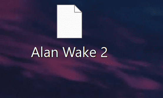

Hallo zusammen,
habe seit gestern das Problem, dass meine Verknüpfungssymbole nur weiß angezeigt werden. Nämlich so:
Habe nochmal versucht manuell über Rechtsklick > Eigenschaften > Anderes Symbol verwenden das Symbol der Exe auszuwählen, was auch im Explorer Fenster erkannt wird:
Übernehmen gedrückt, Desktop aktualisiert und trotzdem bleibt das Symbol weiß.

Konnte das Problem jetzt lösen, indem ich die .exe-Datei per Rechtsklick als Verknüpfung kopieren und zum Desktop verschieben konnte.
Scheint doch ein Fehler seitens Launcher zu sein, da über den Launcher die Verknüpfung nach wie vor weiß sind.
Eventuell hast du etwas an der Plattform der Spiele oder dem launcher geändert?
Kannst du das Spiel dennoch starten über die Verknüpfung?
Dann würde ich mal das Reshade Forum zb. bemühen, ich nutze die App schon ewig nicht mehr, würde es also erstmal nicht direkt mit Windows in Verbindung bringen (hier im Forum gibts glaub ich auch einige Reshade Junkies)
