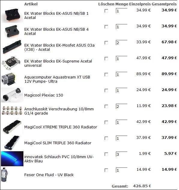

Ich hab mich jetzt für ein Lian Li V2010B mit einer Internen Wasserkühlung entschieden!
Es wird verbaut:
Den Magicool Slim werde ich im Deckel verbauen und den Extreme unten so das er bei der Seitenwand ansaugt.
Und morgen gehts los! Da holl ich mir das Gehäuse :-)
öhm ich würd nen capecoolplex nehmen, qualitativ besser, gab schon einige user die risse mit dem magicool hatten.. oder besser den ek..
ansonsten.. joar.. 13/10er würde sich bestimmt besser machen.. vor allem feser-uv-schläuche.. mag sone spaghettis ned so, is aber geschmackssache..
einmal feser wird wohl nicht reichen - rechne lieber mit 2 Flaschen.. wo bestellste?`im a-c-shop.de kommt das feserzeug nur 11,99
ein- und auslassadapter für die AS ned vergessen ;) und die mountingplate für den EK (wenn s775) + backplate zumindest würde ich auch empfehlen..

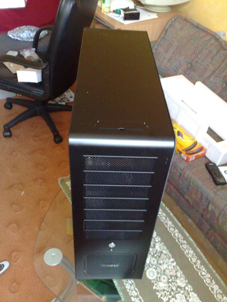

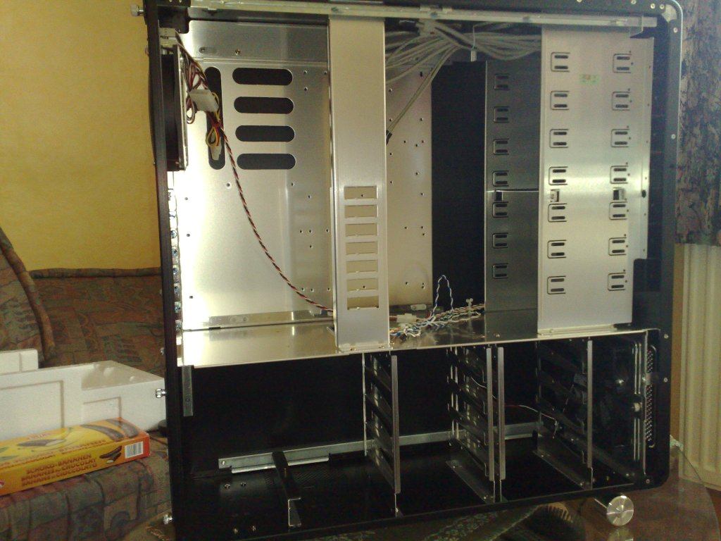

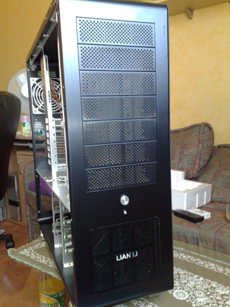

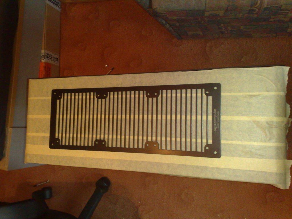

Wie Versprochen die ersten Bilder :drool:

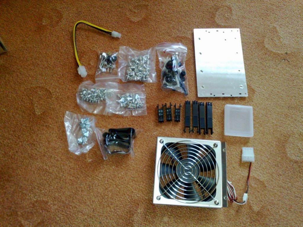

Und hier noch das Zubehör!
Also ich muss sagen das is mein erstes Lian Li! Und ich werde mir nie wieder ein anderes Case kaufen! Die Qualität ist echt ein Wahnsinn!
Sieht nice aus, von der Höhe ist es höher, aber die länge müsste mit einem V1200 gleich sein, meins ist nämlich 62 cm lang....
Achja wofür ist die aluplatte im letzten Bild, habe die auch, weiß jdoch nicht wofür die sein soll

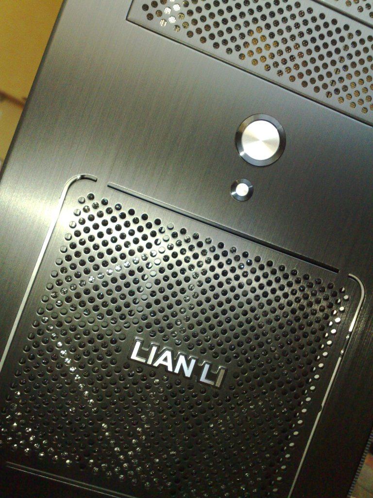

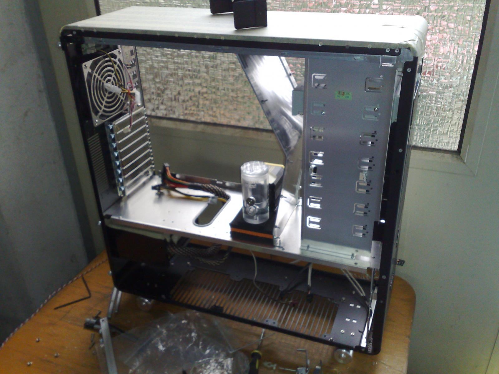

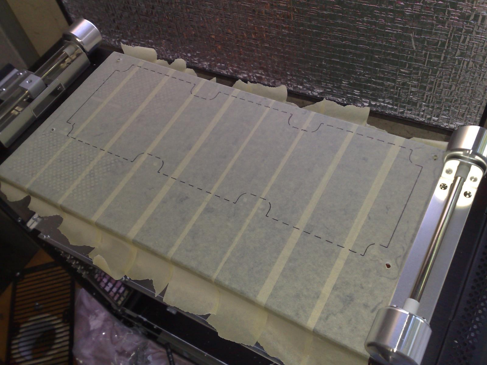

Neue Bilder!
Was würdet ihr sagen? Lüfterblende Mittig oder ganz nach hinten!
sehr nice das case werde es mir in ca. 2 monaten auch holen
sieht gut aus bis jetzt
zu deiner frage
ich fänds gut in der mitte oder hinten wär auch nicht schlecht

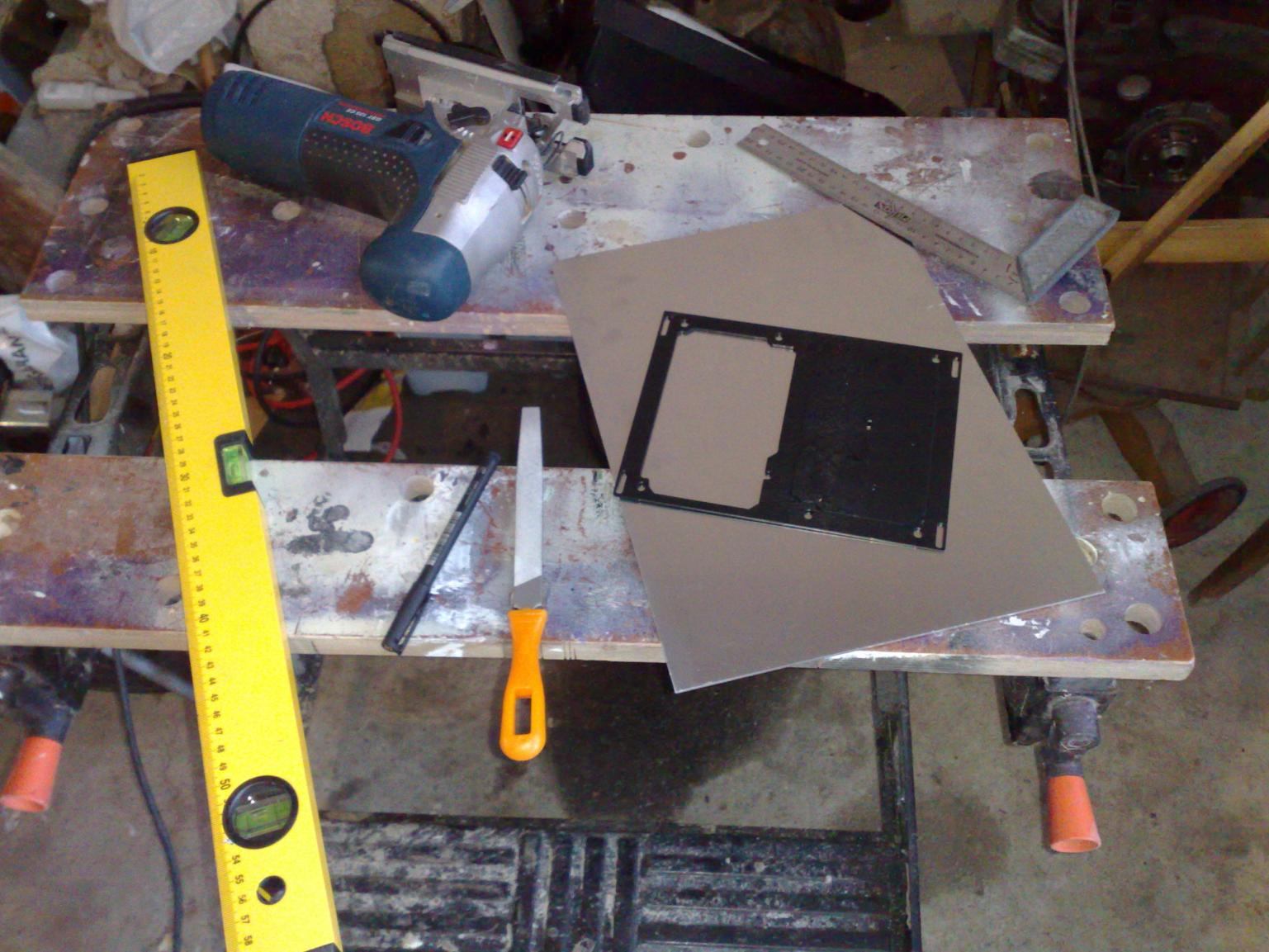

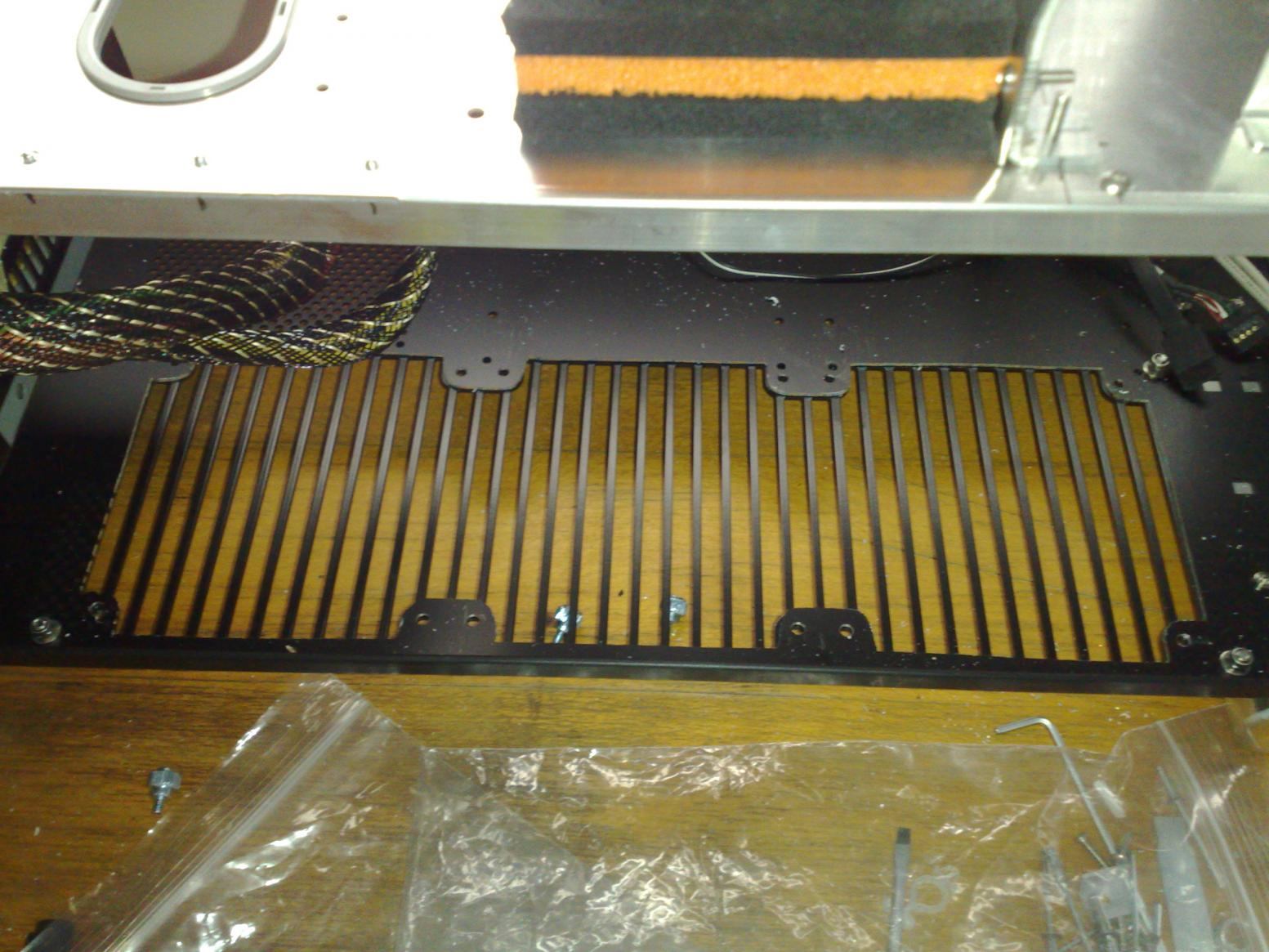

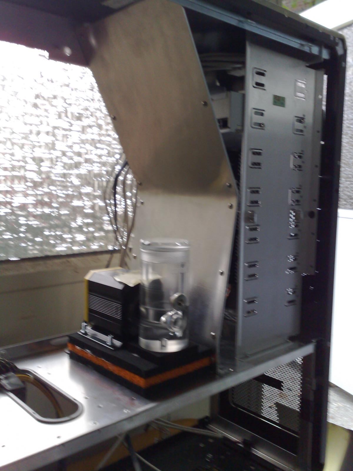

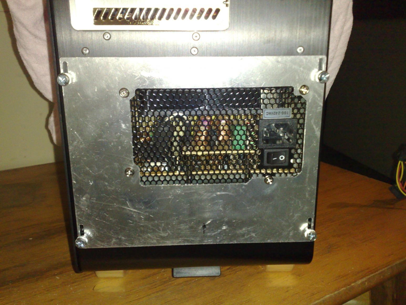

Hi Leutz!
Ein kleines uptade!
Da ich feststellen musste das sich der slim Radi im Deckel des Gehäuses nicht ausgeht (SPAWA des MB) musste ich mir was einfallen lassen!
Ich bau jetzt beide Radis unten ein. Da musste eine neue Netzteilhalterung her:
Und so siehts dann ca. aus
da bin ich och gerade bei, mir was fürn Radi zu überlegen...Sieht aber nett aus, und auch richtig sauber gearbeitet...

Sieht echt gut aus, wie haste denn den ausschnitt gemacht...
PS: Anschlüsse sind unterwegs :wink:
ah ja klar, ich dacht das alles hättest geschnitten, aber das ja ne Blende noch drunter :lol:
