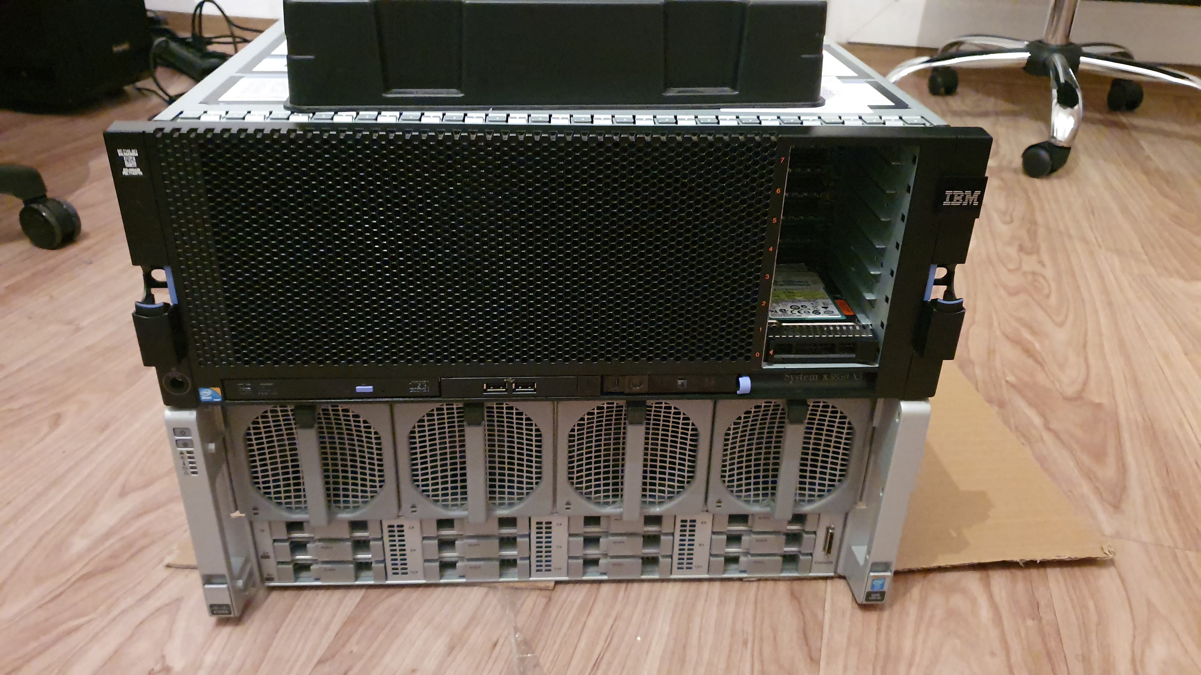

Unten ist der Cisco Server mit seinen 4 Lüftermodulen zu sehen (Oben ein IBM X3850 X5, den ich von @Tom3 hier aus dem Forum gekauft habe).
Jedes Lüftermodul hat übrigens 50W(!), dreht maximal mit 10500RPM und macht dabei >100dB (kalibriert gemessen, Sone werden demnächst nochmal gemessen).

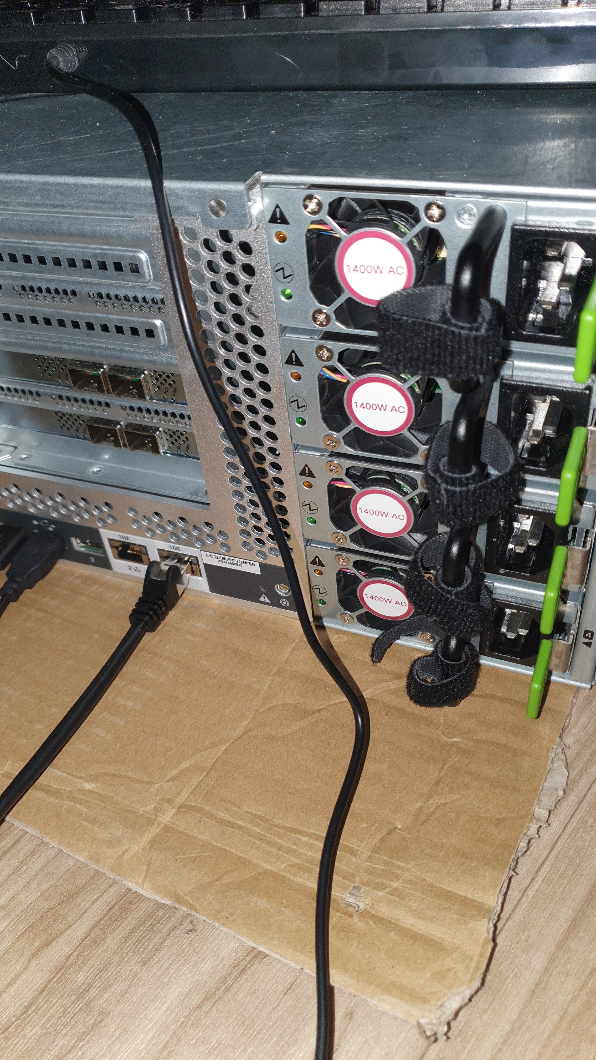

Hier schön zu sehen: Die 4 redundanten 1400W Netzteile, sowie die 2 Dual SFP+ Cisco NICs

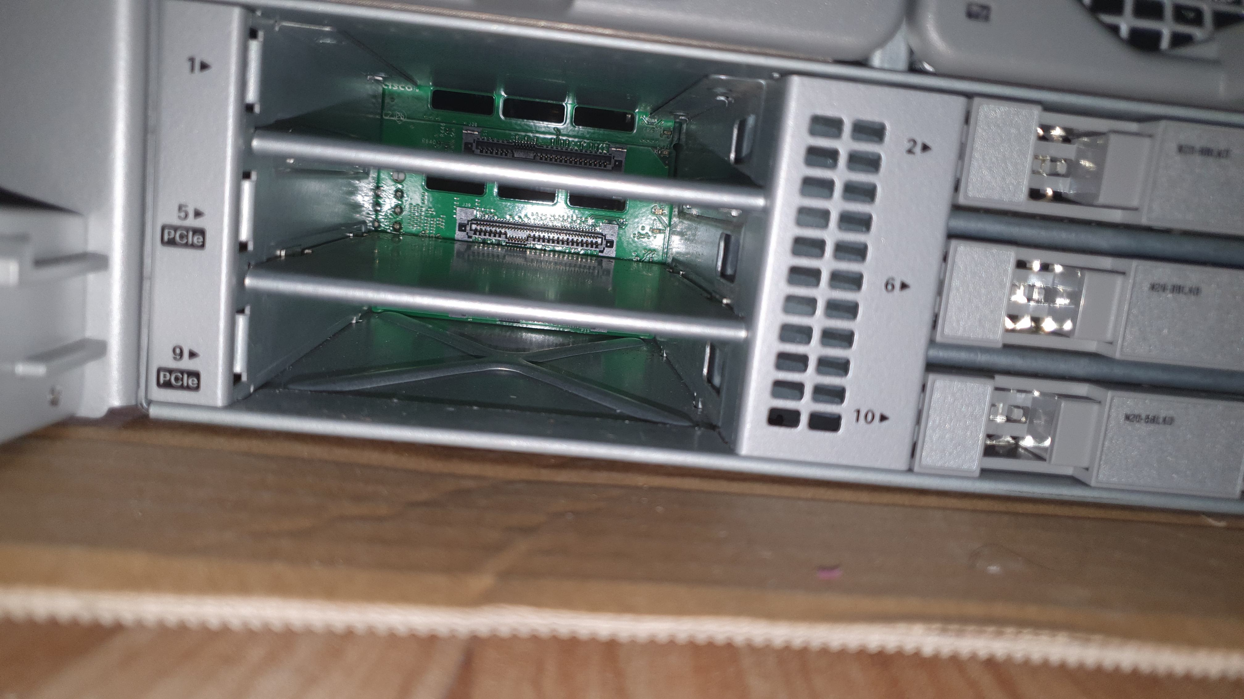

So sah die Kiste ursprünglich aus, als sie angeliefert wurde.
...SFF Slots. 5 + 9 unterstützen auch U.2 SSDs, sagten sie...

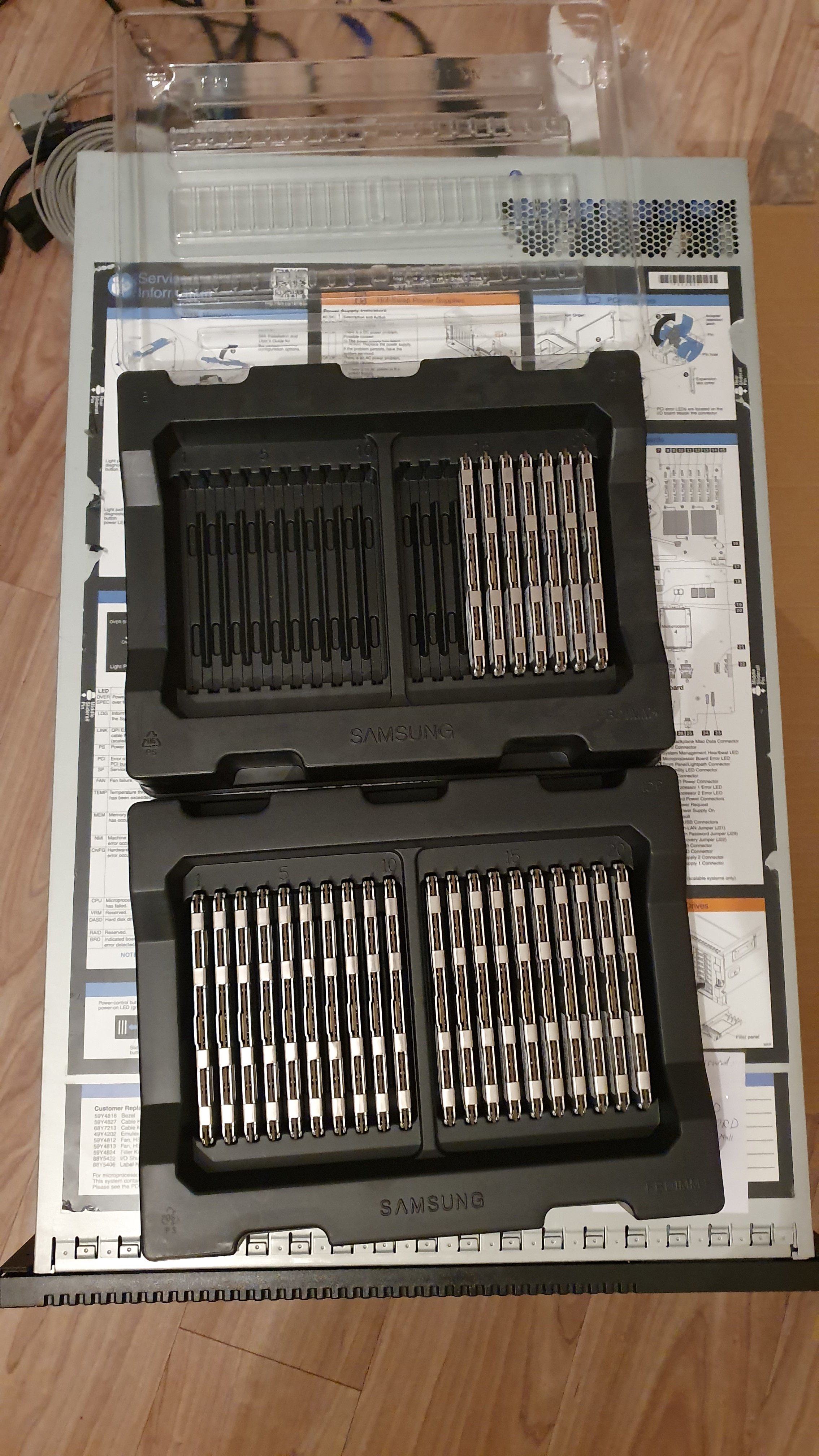

Ich hatte zusätzlich, ebenfalls von @Tom3 noch 27* 32GB DDR3-1866 LRDIMM erworben, die ich dann auch eingebaut habe.

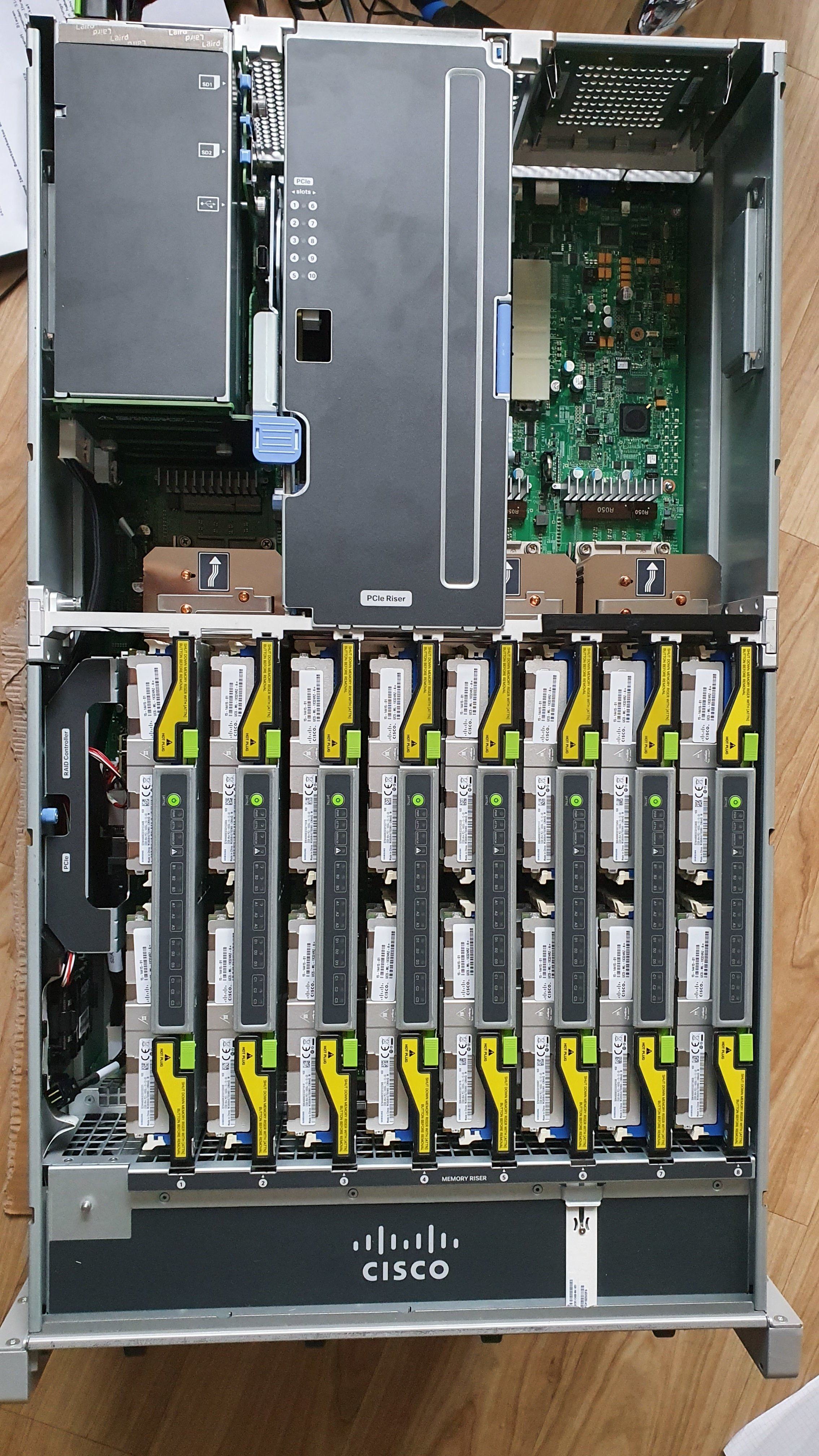

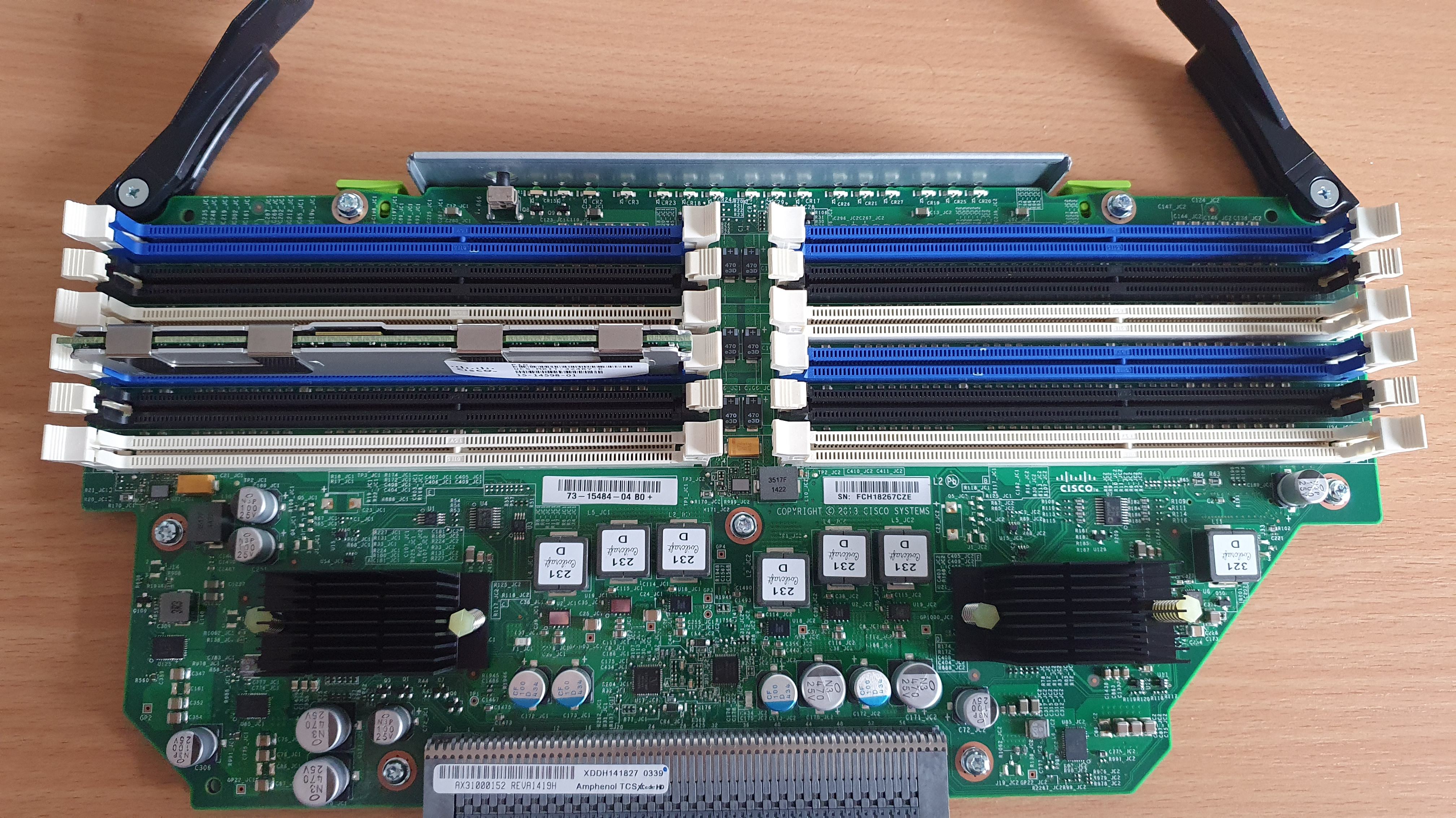

Kommen wir zu den Memory Risern und dem Speicherausbau:
Ja, der Speicher ist hot-pluggable, sofern das OS das unterstützt (und die Treiber installiert sind).
Im Fehlerfall teilt einem der Riser auch mit, welches DIMM hops gegangen ist.

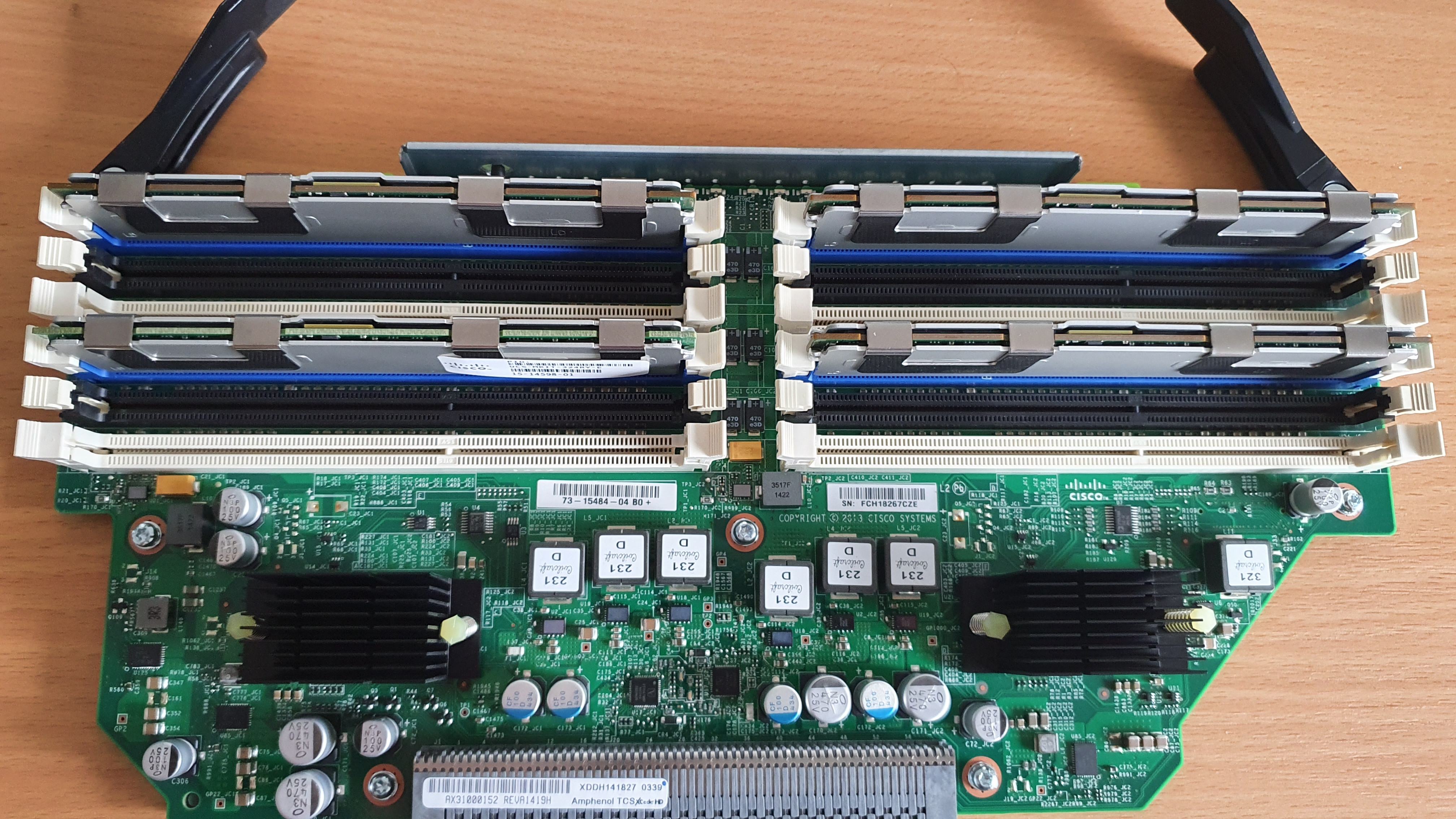

Memory Riser vor dem RAM ausbau.
Das ist ein ziemlich massives Teil (ist auch ordentlich schwer!) vollflächiger Alu "Backplate". Schön finde ich ebenfalls die Amphenol Verbinder...
Ein Mal mit dem neuen RAM bestückt.
8 Riser á 4 Riegel á 32GB => 1024GB!
Die Technologie der Riser stammt übrigens von Intel und wird / wurde von mehreren Herstellern genutzt (IBM, Fujitsu, etc)

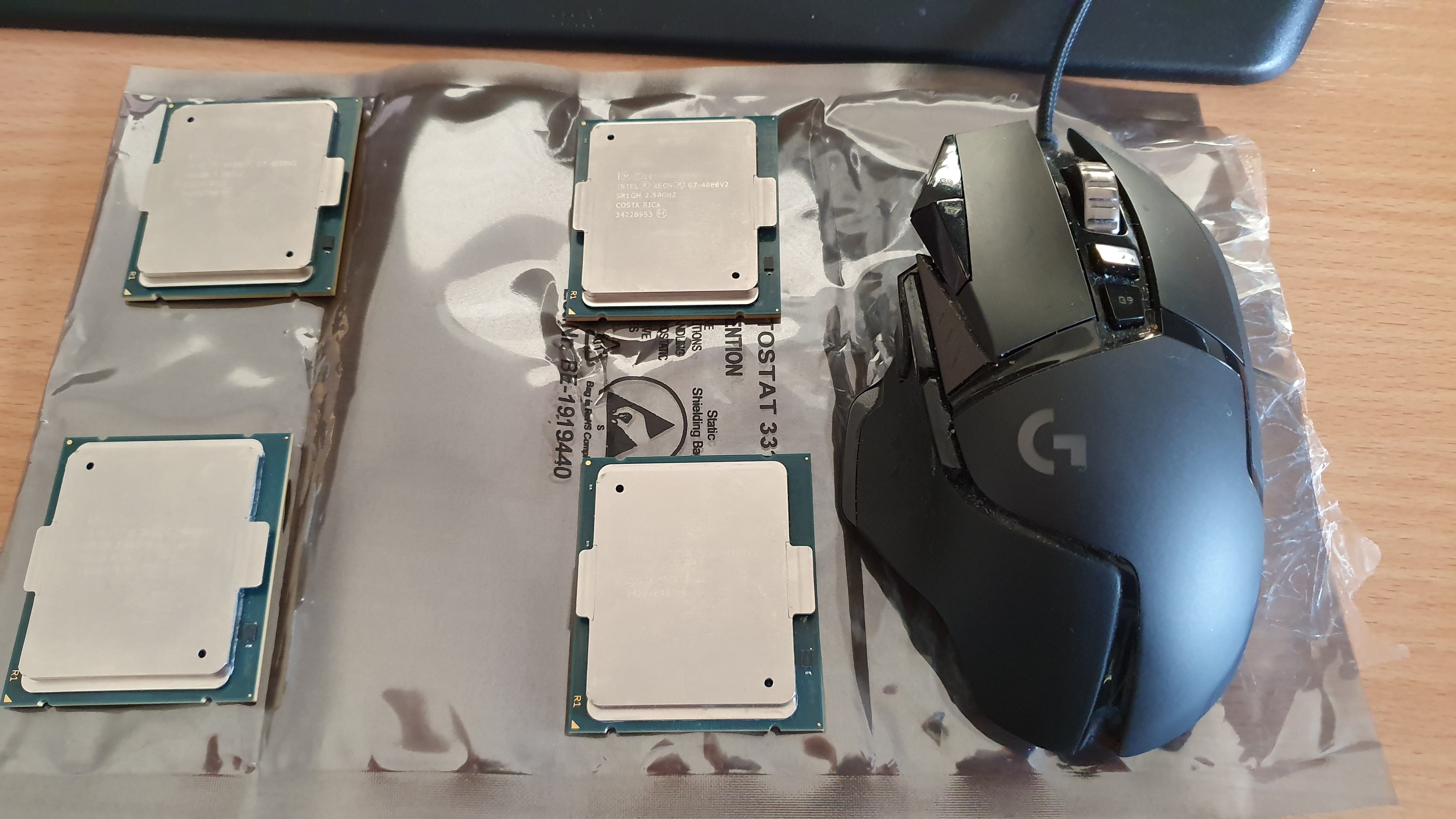

Habe direkt Ersatz CPUs mitgeordert.

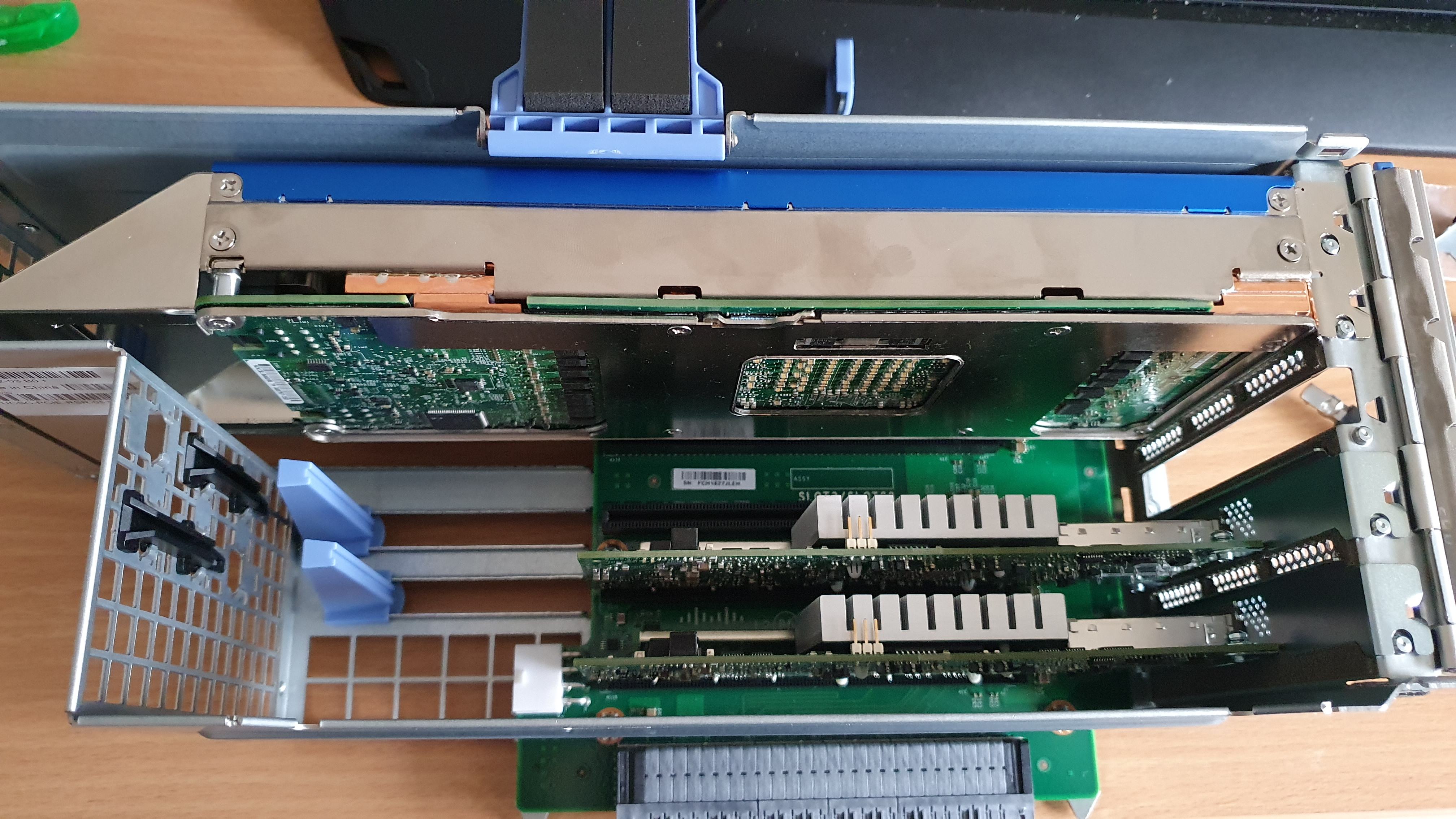

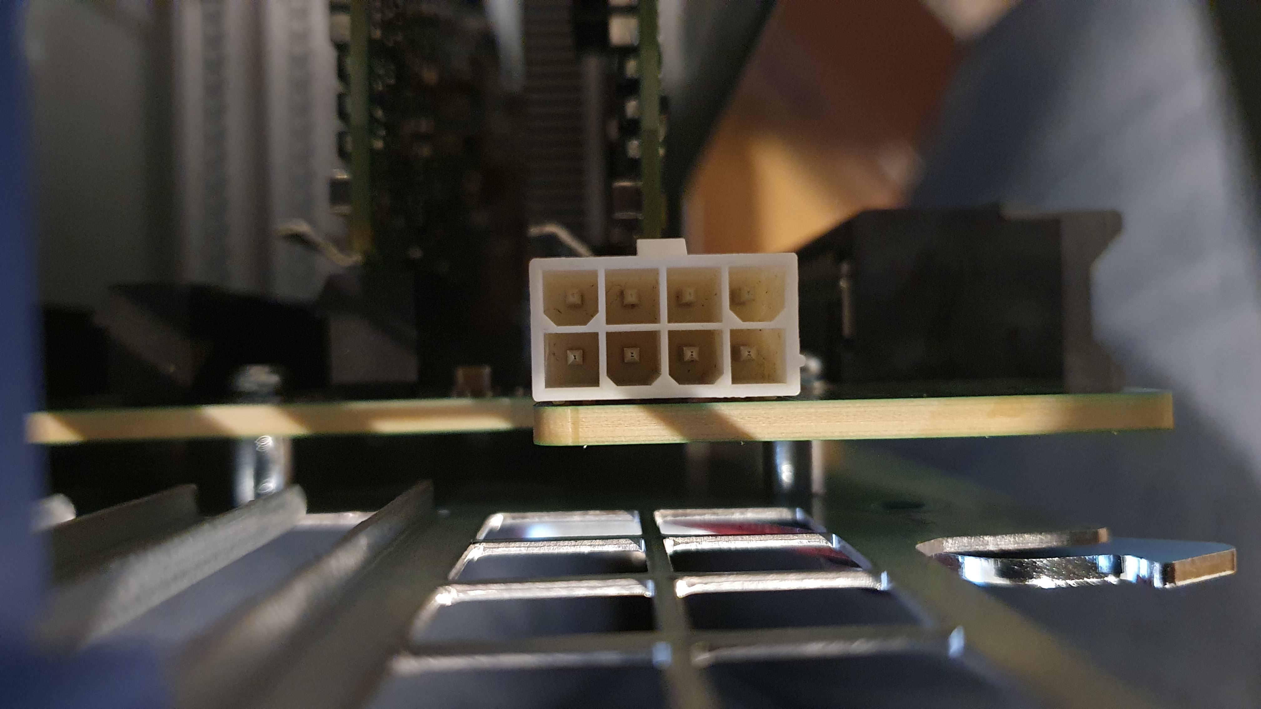

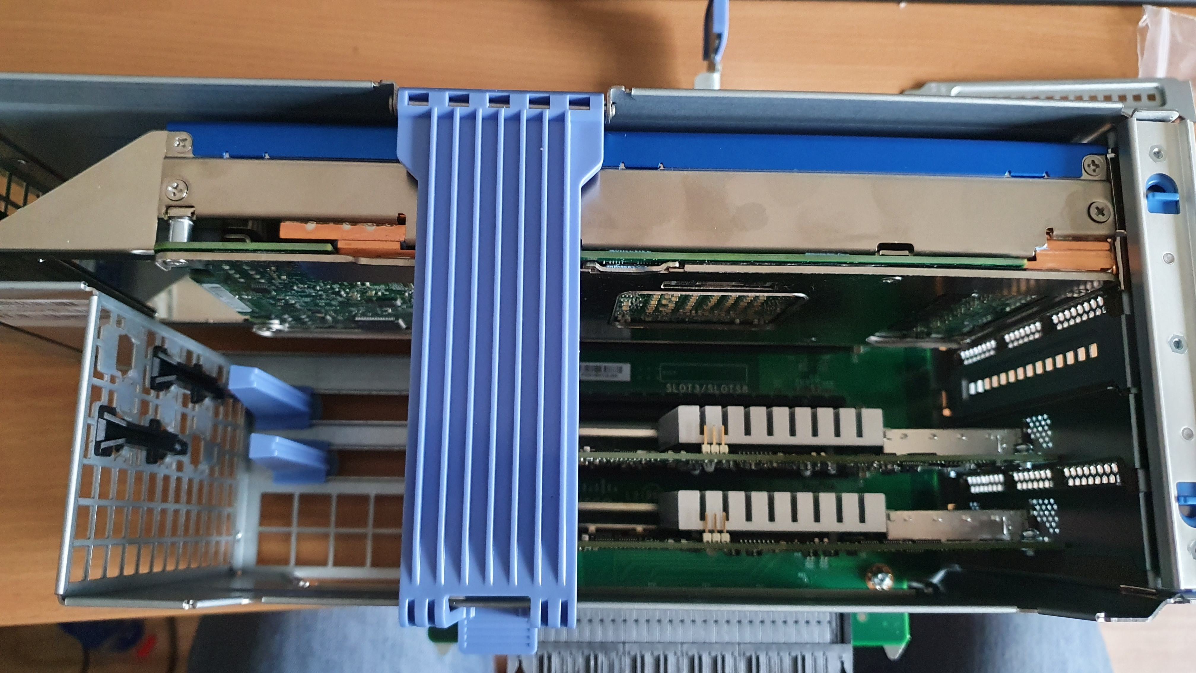

Weiter geht es mit dem PCIe Riser.
"Original"
Hier sieht man schön die Halter zum Abstützen sowie die 2 Stromanschlüsse.
Sieht im Detail so aus. Schön auch das dicke PCB.
Die Stromkabel von Cisco sind nicht zu kriegen. Da der Kram wie die Dell Server bei Foxconn vom Band fällt und Dell exakt die selben Anschlüsse auf ihren PCIe Risern hat, habe ich einfach mal Dell PCIe Riser Power Cable beim freundlichen Chinesen geordert und hoffe, dass das funktioniert.

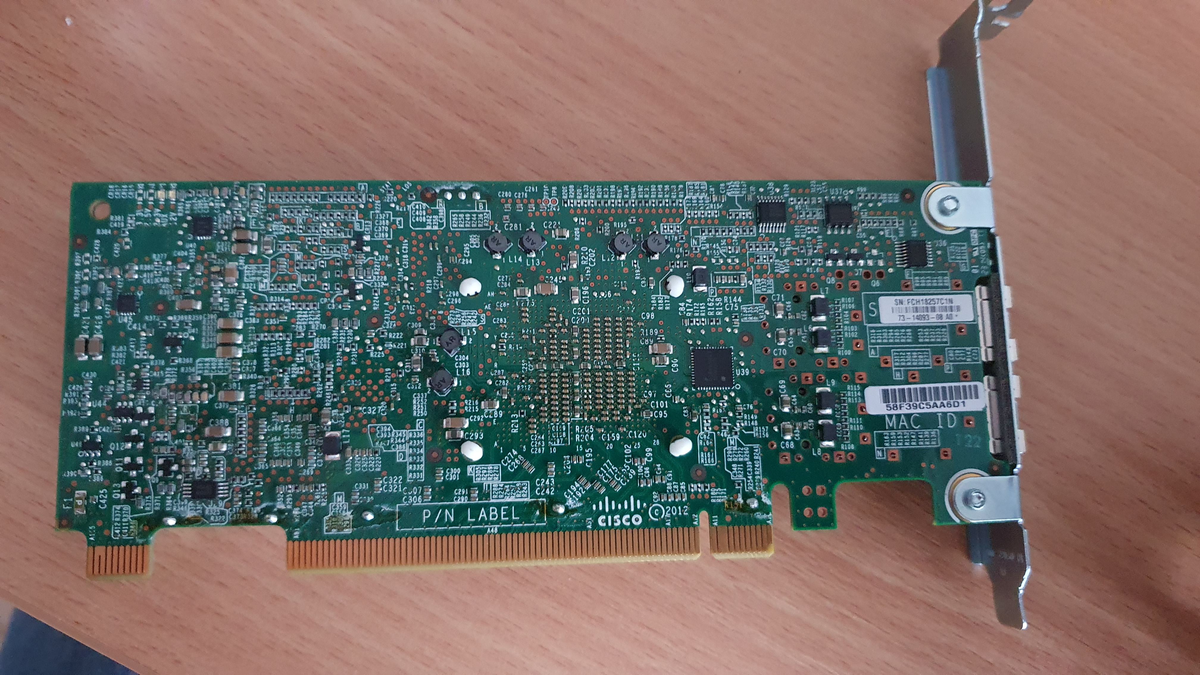

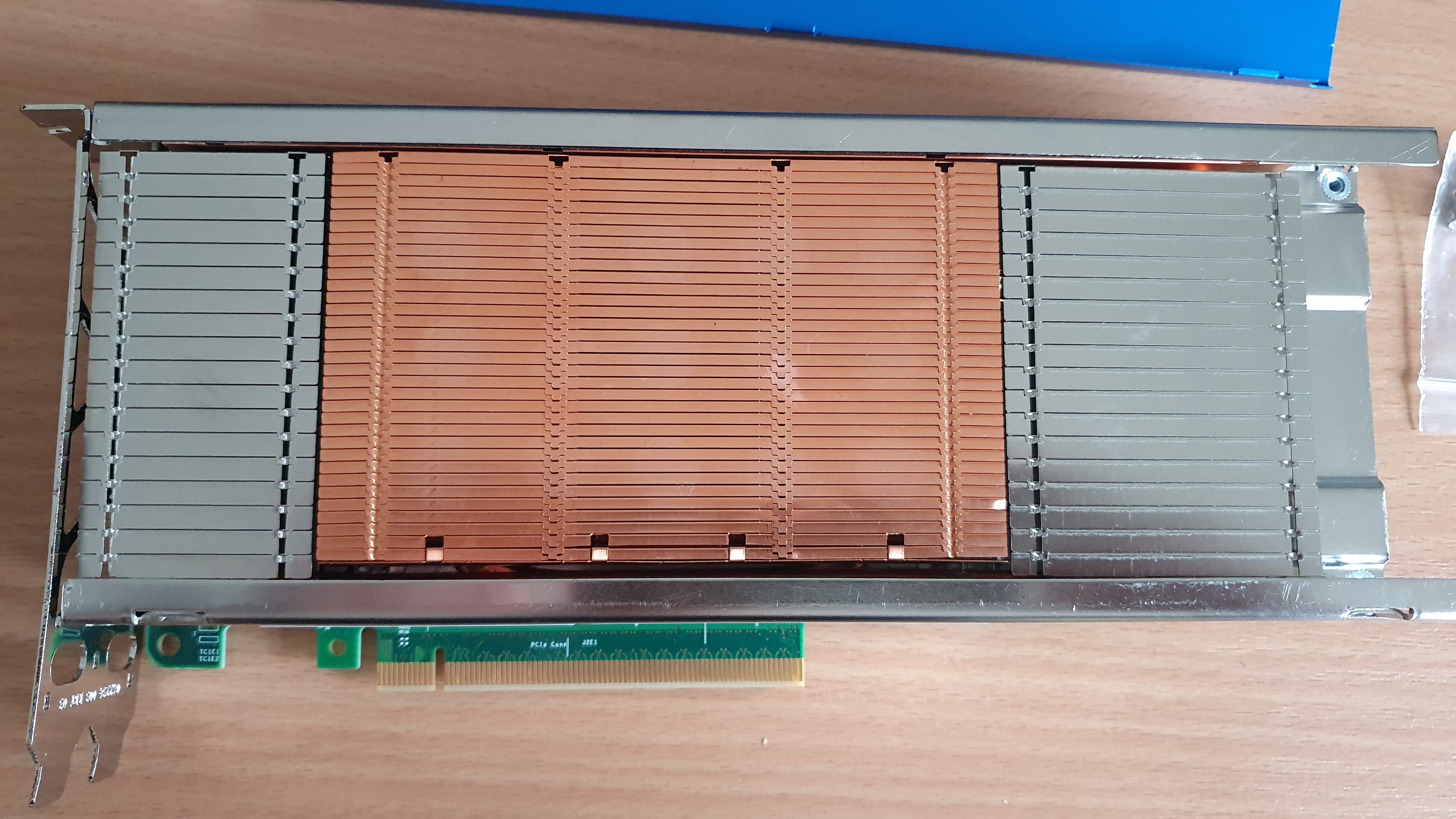

Eine der NICs. Schön zu sehen der (mutmaßlich) Extra Management Connector für Original Cisco Hardware, damit man die selbst konfigurieren kann, wenn der Server aus ist und man nur via IMC auf ihn zugreift!

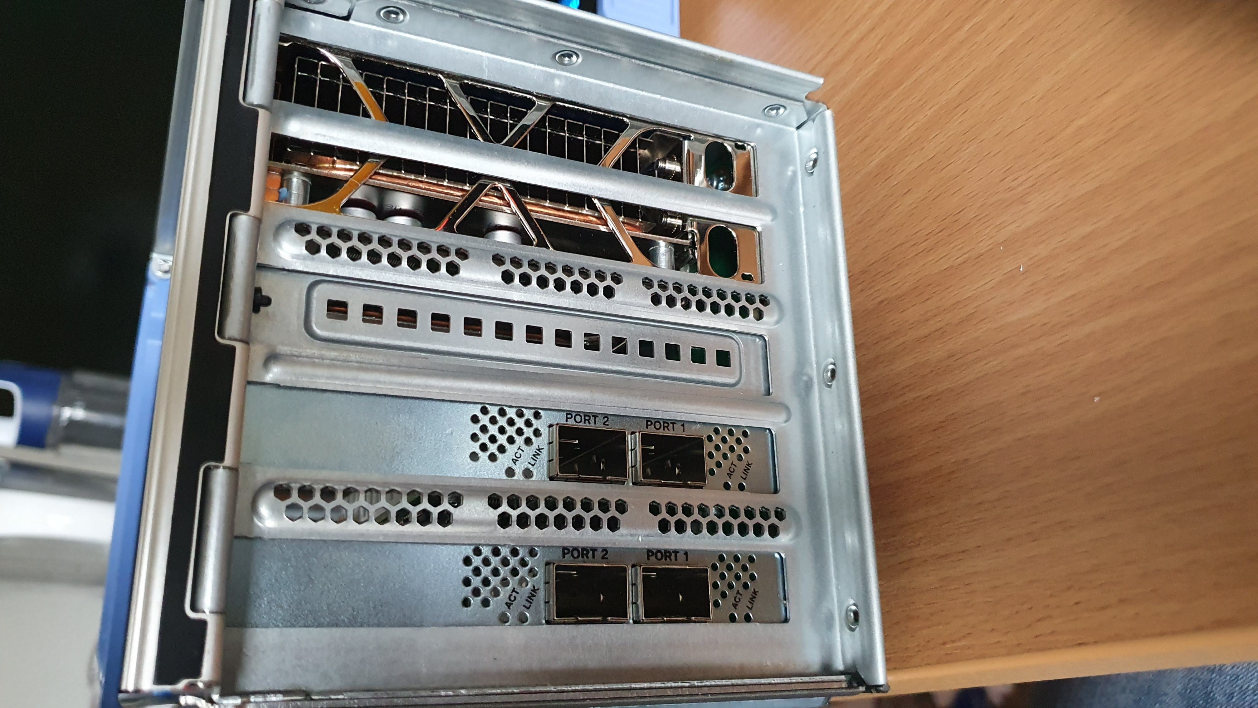

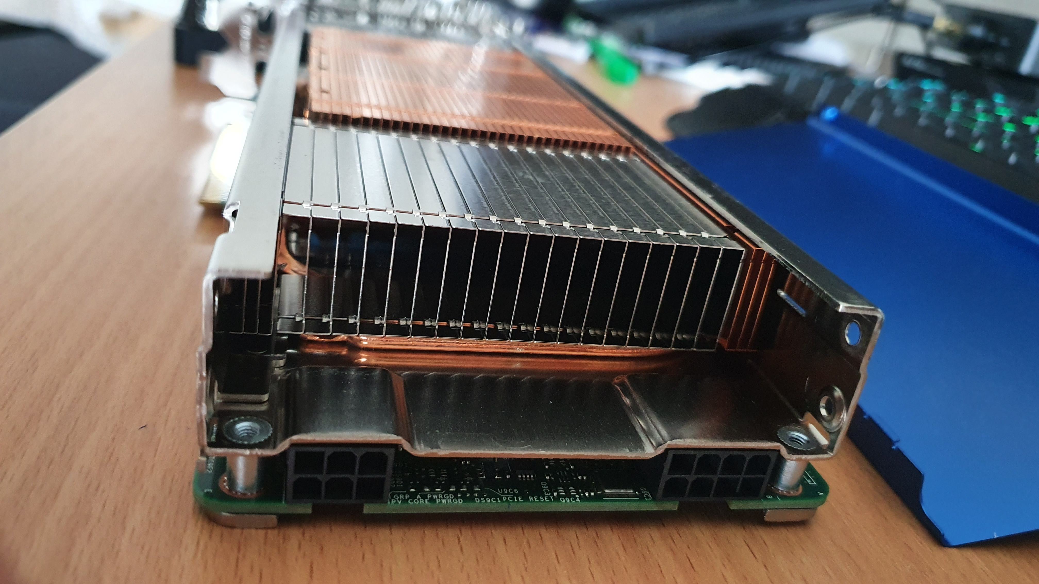

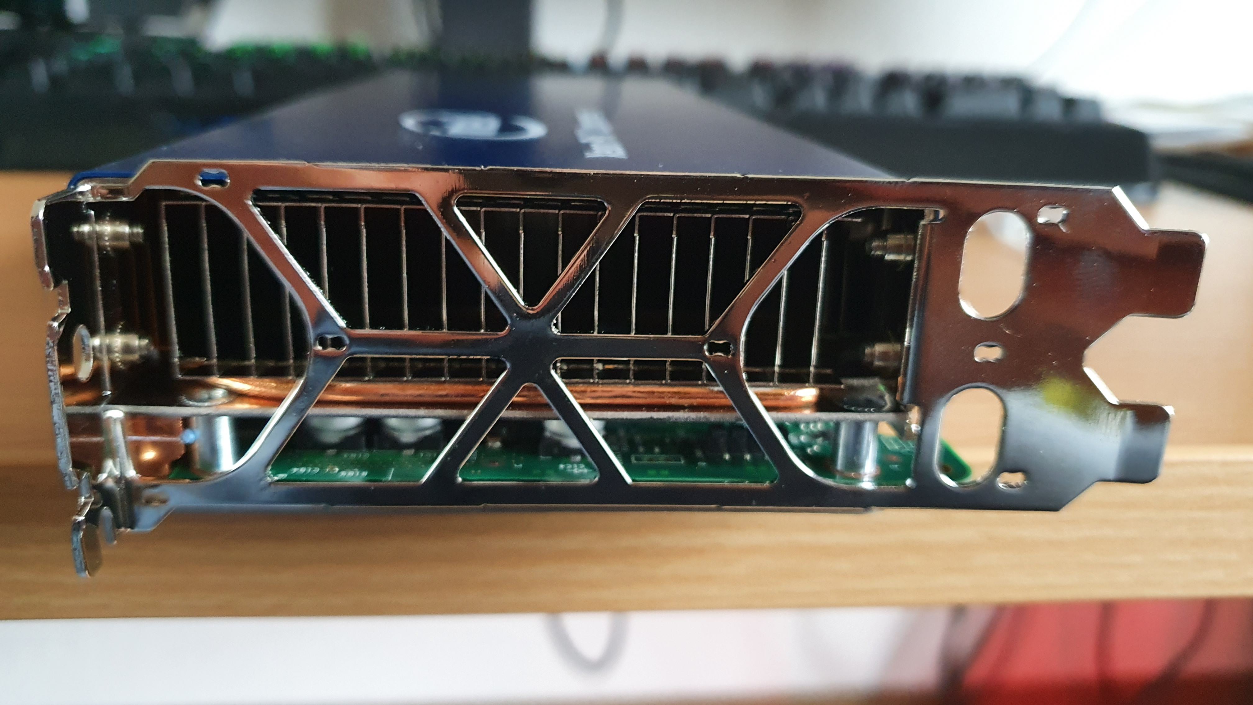

Weiter geht's mit dem letzten Upgrade: Ein Intel Xeon Phi ist eingezogen.
Ob er funktionieren wird: Fraglich. Das Mainboard *sollte* es können, "Above 4G decoding" ist im BIOS als Option auf jeden Fall vorhanden.
Für etwa 230€ (ohne EuSt) gab es aus Japan einen Nagelneuen Xeon Phi 7120P.
Durch den wirklich massiven Luftdurchsatz des Server sollte die Karte ausreichend gekühlt werden...
Der PCIe Riser sieht jetzt so aus:

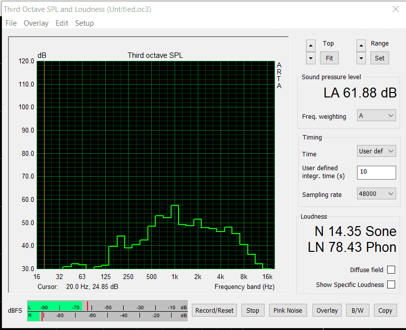

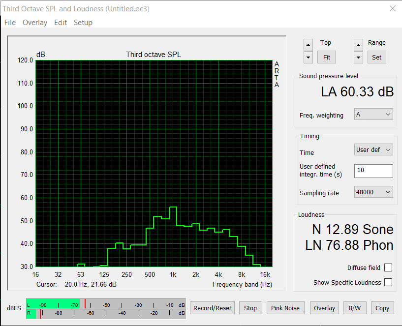

Sooo.
Habe heute nochmal Lautstärke gemessen. Keine Ahnung wie ich beim ersten Anlauf auf die 100dB gekommen bin, ich vermute, dass ich den Kalibrator auf den falschen Pegel eingestellt hatte (94dB vs 110dB)
Ruhepegel:
Ein Netzteil angeschlossen:
Zwei Netzteile angeschlossen:
Drei Netzteile angeschlossen:
Alle vier angeschlossen:
Server an (beim Booten):
Gemessen mit kalibriertem Earthworks M30 in einem Meter Abstand.

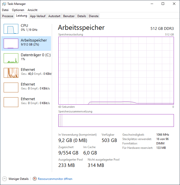

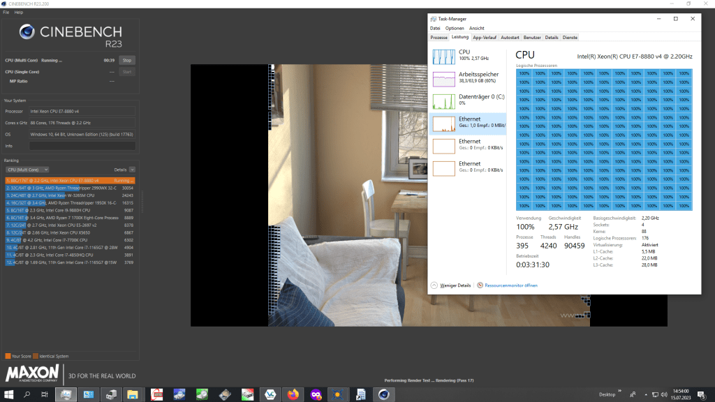

Da kann ich aktuell auch etwas beitragen, da ich gerade eine solche Cisco C460 M4 mit 4 Stück E7-8880 v4 hier habe: 176 Threads.
Mit den 8 Stück DDR4-ECC-Reg-Riserkarten mit je 12 RAM-Slots passen 96 RAM-Riegel hinein.
Leider hatte ich kein Auktionsglück: 85 Stk. 64 GB (!)-DDR4-ECC-Reg.-Riegel sind neulich für nur 1111€ weg gegangen. Das hätte nahezu ideal gepasst. Wären dann 5 TB RAM gewesen.
Zusätzlich habe ich eine RAM-Riserkarte für DDR3 gekauft. Läuft auch, ist aber wählerisch bzgl. Rank. Meine 12 Stück 32GB-PC3L-14900 (Quad-Ranked) laufen nicht zusammen in einem Riser.

> Laufen die 12 Stück gar nicht oder nur wenn du die Hälfte reintust?
Mittlweile glaube ich, dass ein Slot meiner DDR3-Riser-Karte einen Schaden hat und deshalb nicht alle 12 Riegel laufen (Gegenversuch mit 12 Stück 8GB-DDR3-PC3R jeweils Dual-Rank --> an den Ranks liegt es definitiv nicht).
Wenn ich nur 6 Stück von den 32GB-PC3L rein tue, werden die problemlos erkannt.
Ggfs. finde ich am WE Zeit und Ersatz und kann mit anderem DDR3-Riser testen.
> 8 VMs a 16-32 vcores und 64-128GB RAM
Falls Du Interesse hast, kann ich Dir da was passendes anbieten, per PN.

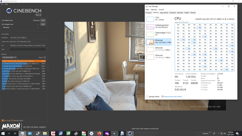

EDIT_2023-08-05: Es lag tatsächlich am DDR3-Riser: Andere RAM-Riser-Karte rein und alle 12 Stück 32GB-PC3L laufen zusammen problemlos. In den zweiten Riser habe ich noch weitere 4 Stück 32GB-PC3L rein getan. Also 16*32GB=512GB (siehe Screenshot anbei).
Die restlichen 80 RAM-Slots sind noch frei, bis jetzt.
