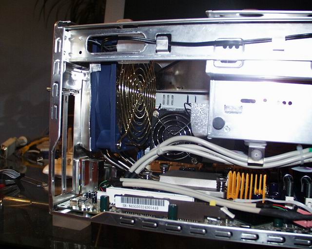

da ich plane ein shuttle zu kaufen, wollt ich euch mal fragen, ob meine idee theoretisch umsetzbar ist... ist denn genügend platz, um den 8cm lüfter durch einen 12 cm lüfter zu ersetzen? also sind links (von hinten gesehen) und oberhalb des lüfters noch 4 cm? das netzteil müsste man dann natürlich ein bisschen verlegen, aber ich hab mir überlegt, dass man dadurch eine bessere lüftung hat und das netzteil ja durch den 12 cm lüfter auch gleich mitgekühlt wird (also würde ich den nt lüfter ausbauen und ggf. das nt modden, damit eine größere kühlfläche im luftzug des 12cm papstes zu verfügung steht).
kann bitte mal jemand für mich messen?

Ich mache es so:
(ist aber nicht meiner ;) )
Aber 120mm-Lüfter passen auch in das Innere ;)
ah.. sehr gut, genau das zweite foto wollte ich sehen! er passt also rein... danke!
ich will das teil auf keinen fall außen am gehäuse haben. sieht finde ich dämlich aus und zerstört das elegante design des shuttles.
wer hat den dieses zweiten XPC gemodded und gibtss da vieleicht einen thread/bericht zu?

wieso soll es laut sein? ein 12cm lüfter schaufelt viel mehr luft bei deutlich geringerer lautstärke...
hmm.. wieso? auf dem bild scheint der PCI slot frei zu sein und ich will ihn ja auch so einbauen, dass er den platz überhalb und links von dem 8cm lüfter ausnuzt... sollte doch passen, dort ist nur das NT im weg...
