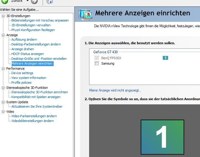

Hier im Nvidia Kontrollzentrum.
Geht natürlich nur wenn beide (Samsung & Onkyo) angeschlossen sind.

ich kann das ja nur am Fernseher überprüfen, wenn ich den Onkyo anschliesse bekomm ich doch kein Bild. Ich höre aber das der Shuttle was installiert wenn der Onkyo angeschlossen wird und das wird wohl der Monitor Treiber sein. Das ist aber wieder weg wenn ich den Shuttle wieder an den Fernseher klemme...
Auch die inf Datei von -TDO- zeigt nur einen Eintrag und nicht zwei.
