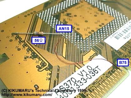

Celerons mit Mendocino-Kern sind sehr wohl SMP-fähig. Ich habe hier zwei Abit-Slotkets AB-RS370 mit dem entsprechenden Mod liegen (harmlos: 1 R, eine Brücke).

P.S. Hier ist übrigens der Slotket-Mod für SMP-Betrieb von Celerons (Mendo):
