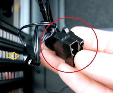

ja die restlichen Komponenten sind da. Die Lüfter konnte ich jedoch nur an das Netzteil anschließen, da ich nirgends beim Mainboard die passenden Stecker gefunden habe:

oder haben die lüfter tatsächlich noch son 4pin Molex Stromanschluss? Hab jetzt auf die schnelle irgendwie keine infos gefunden. Dann wird es tatsächlich etwas schwer mit am Mainboard anschließen^^
Da hilf dann wahrscheinlich nur andere Lüfter oder mit 5V oder 7V Adapter dazwischen permanent runterregeln.
edit: gerade nochmal ein review auf yt bemüht. Die Lüfter haben praktischerweise beide Anschlüsse.
Den klumpatsch musst du erstmal auseinander rupfen und die steckverbindung am pfeil auseinanderziehen. Das ist dann auch der Stecker, der aufs mainboard passt. Den Adapter im Kreis solltest du dann in der Hand haben und fällt dann komplett weg ;)
ahso ok.
Ich dachte der drei pin passt nicht auf den vier pin am main board.
Ok die Lüfter sind am Mainboard angeschlossen und siehe da, es ist fast garnix mehr zu hören!
