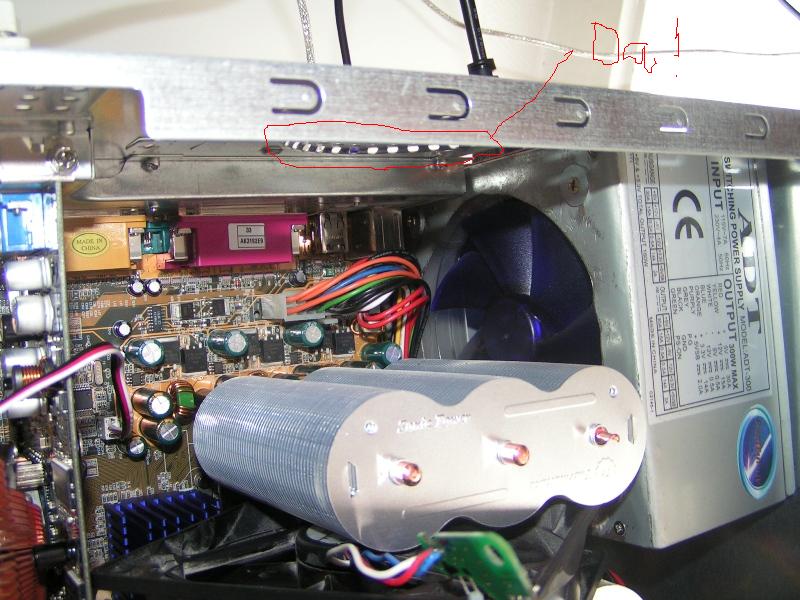

Wenn ich das richtig sehe ist das "Dach" des Gehäuses perforiert. Ich würde an der Stelle einen Auschnitt für einen 120er Lüfter machen.
In den Boden würde ich ebenfalls einen 120mm Ausschnitt machen.
Wenn der Lüfter dann im Deckel montiert, mit 500U/min läuft, ist er praktisch kaum hörbar und erzeugt einen Luftstrom direkt von unten nach oben.
Da diese Luftströmung durch die natürliche Thermik (warme Luft steigt nach oben) unterstützt wird, wird durch diese Anordnung ein kräftiger Luftstrom bei minimaler Lüfterleistung erzeugt und sorgt für eine ausreichende Kühlleistung.

Wo siehst du denn eine Perforation?
Auf der Innenaufnahme. Aber das geht wohl nicht durch bis nach aussen?
Da! Meine ich;)
Aber das scheint die Rückseite zu sein.
Richtig. Das Bild ist nicht gedreht.
Das wäre der Gehäuselüfter.

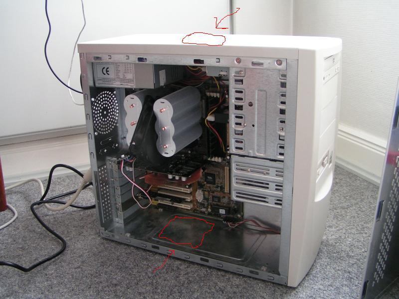

Aber ich würde auf jeden Fall Ausschnitte wie in der angehängten Grafik machen und einen 120er oben unter den Deckel montieren.
Vielleicht reicht das um sogar den Palo zu kühlen.

Ich würde nur oben einen Lüfter einbauen und die untere öffnung nur als "passiven" Lufteinlass nutzen.
ja denke ich auch, dass es ganz gut wäre, vor allem weil des gehäuse ja vorne ganz zu ist!
--> oben 120er, und gut ist die sache... nur dann gugn, dass der 120er vom ST nach vorne also nciht richtung NT/löcher bläst... sonst bringts nämlich auch nix

dann solltest du alle blowholes etc. dicht machen und unten in den boden nen 120er blowhole. dann hast du den bereits angesprochenen luftstrom :fresse:
