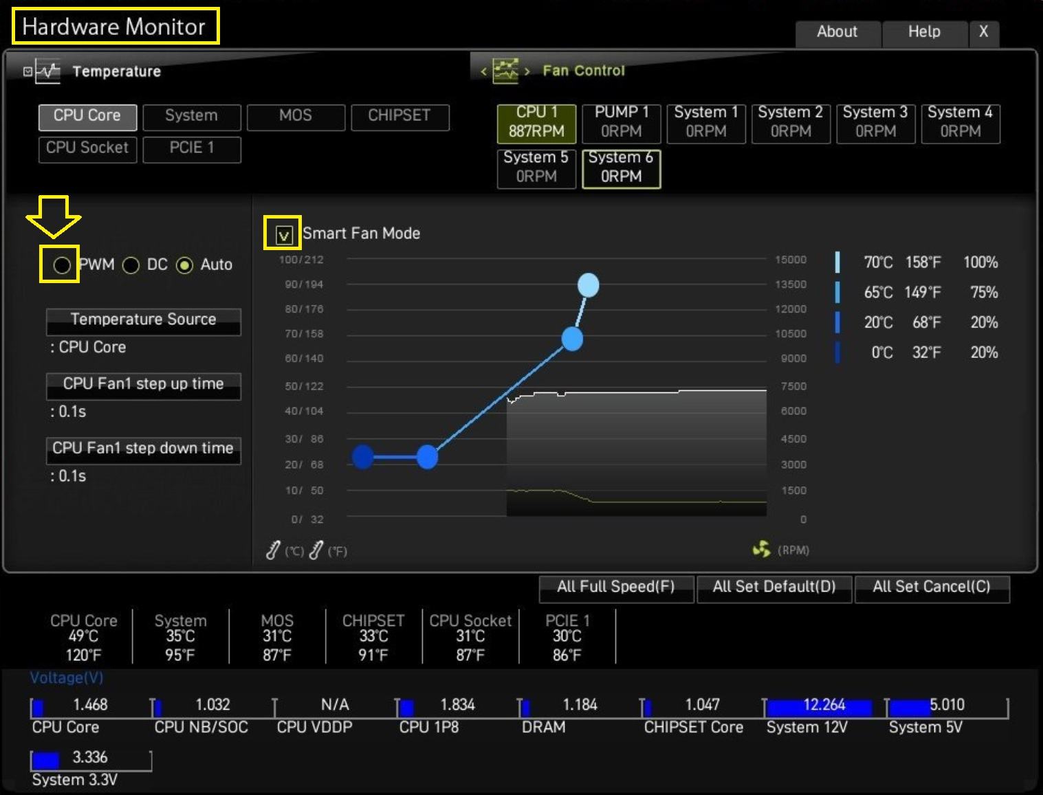

Im Uefi/Bios (Hardwaremonitor) deines MSI B550 A Pro die Lüfter im Smart Fan Mode alle auf PWM einstellen, dann sollten sich die Lüfter bis auf 25% Drehzahl regeln lassen.

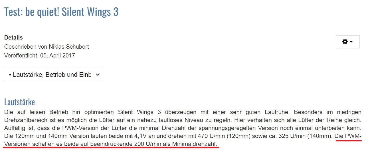

Laut Testbericht laufen die Silent Wings 3 140mm PWM auf 200 rpm, (nicht per Software): https://www.hardware-journal.de/testberichte/luft/2815-be-quiet-silent-wings-3-test?showall=&start=3
Wenn du mehrer Lüfter per Y-Kabel an einem Lüfter Anschluss angeschlossen hast, kann das ebenfalls verhindern das die Lüfter auf 250 rpm laufen.
