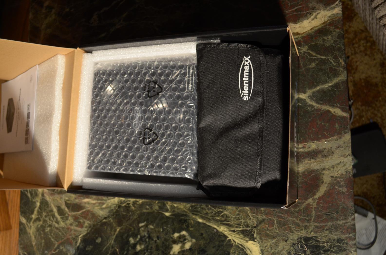

Das Gerät wird in einem eher schlichten Karton geliefert, der leider kaum Informationen zu dem Gerät selbst enthält.
Das Netzteil ist in dem Karton in einer Schaumstoffhülle umhüllt, die Kabel befinden sich in einer Tasche mit dem Firmennamen.
Der Inhalt des Kartons mal ohne Karton
Neben dem Netzteil selbst, welches hier in einer Blasenfolie verpackt ist, befindet sich noch die oben erwähnte Tasche, in der sich die abnehmbaren Kabel befinden, vier Daumenschrauben sowie das obligatorische Kaltgerätekabel. Und natürlich auch das Handbuch (nicht im Bild zu erkennen).

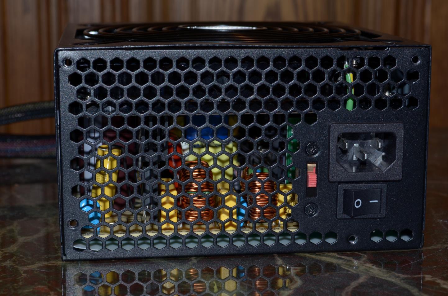

Das Netzteil selbst kommt in einem 160mm kurzen, schwarzen Gehäuse, das von einem 140mm Lüfter belüftet wird.
An dem Gerät selbst ist ein 20+4pin sowie 4+4pin CPU Stecker fest verbunden.
Auf der Vorderseite gibt es nur das Übliche 'Kabelloch' sowie die vier zwireihigen 4pin Buchsen für die abnehmbaren Kabel, an die man sowohl die Laufwerkskabel als auch das Pcie Kabel anschließen kann. Dadurch kann man maximal 3 Laufwerkskabel und ein PCIe Kabel verwenden – unschön, bei einem 550W Gerät.
Uups, wasn das? Das kleine rote Dings da am Hintern? *Wunder* *insmanualschau*
Hm....
Auf die Website schau...
Hm, keine Informationen über diesen Schalter. Das ist schlecht. Ein nicht selbst erklärendes Dingsda, das weder beschriftet noch in der Anleitung behandelt wurde. Ungut...

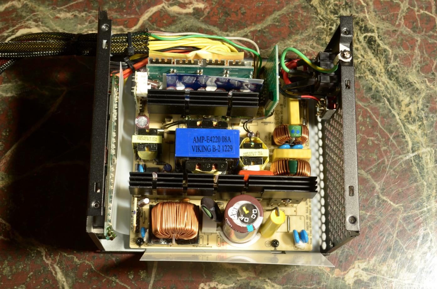

Nach Öffnen des Gerätes finden wir ein Superflower LLC-Resonanz Design mit DC-DC für 3,3V und +5V vor. Der Eingangsfilter, der die Störungen vom Netzteil aus dem Netz fern hält, besteht aus 2 X-Kondensatoren, 2 Paar Y-Kondensatoren und 2 Spulen.
Einen MOV gibt es nicht.

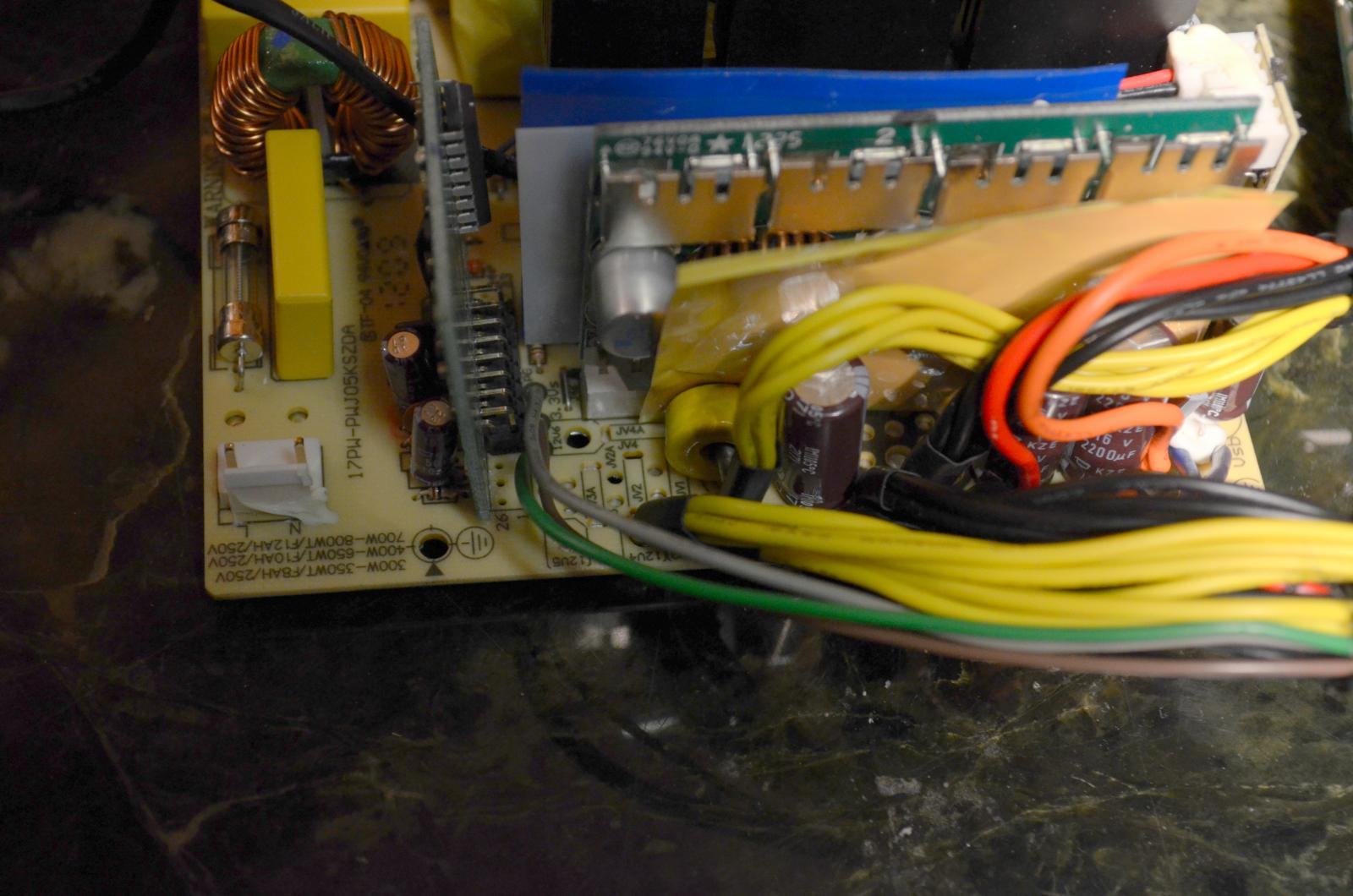

Der Schalter, den ich bei der äußeren Betrachtung angemerkt habe, geht einmal quer über die gesamte Platine und ist dort mit der Platine, die für die Lüfterregelung zuständig ist, verbunden. Er dient auch tatsächlich dazu, den Lüfter vom semi lüfterlos Modus in den dauerhaft belüfteten Modus zu versetzen. Standard ist der belüftete Modus. Ein Hinweis auf der Verpackung, der Website und dem Handbuch, wäre schön gewesen
Das PCB eröffnet bei genauerer Betrachtung die Möglichkeit bis zu sechs +12V Leitungen zu verwenden. 5 davon am Platinenrand, eine direkt am PSON und Powergood Signal Kabel.
Was auch etwas irritiert ist diese dicke Metallbrücke mit dem Gelben Kern. Das deutet eher nicht darauf hin, dass das gerät kein OCP auf +12V unterstützt. Auch die Leitungsführung der +12V Leitungen lässt die Befürchtung zu, dass OCP irgendwie doch vorhanden sein könnte.
Die Ausgangsfilterung wird bei diesem Exemplar ausschließlich von Elektrolyt Kondensatoren eines japanischen Herstellers (Nippon Chemicon) übernommen.

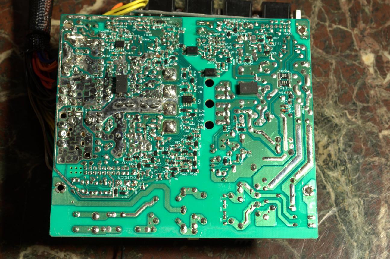

Die Lötqualität ist insgesamt recht gut, könnte an einigen Stellen aber noch etwas besser sein. Einige Beinchen könnten etwas kürzer sein, aber alles in allem relativ gut.
Was auch hier etwas erkennbar ist: Das PCB sieht ganze 6 Rails für die +12V Leitung vor, die aber leider nicht genutzt werden.

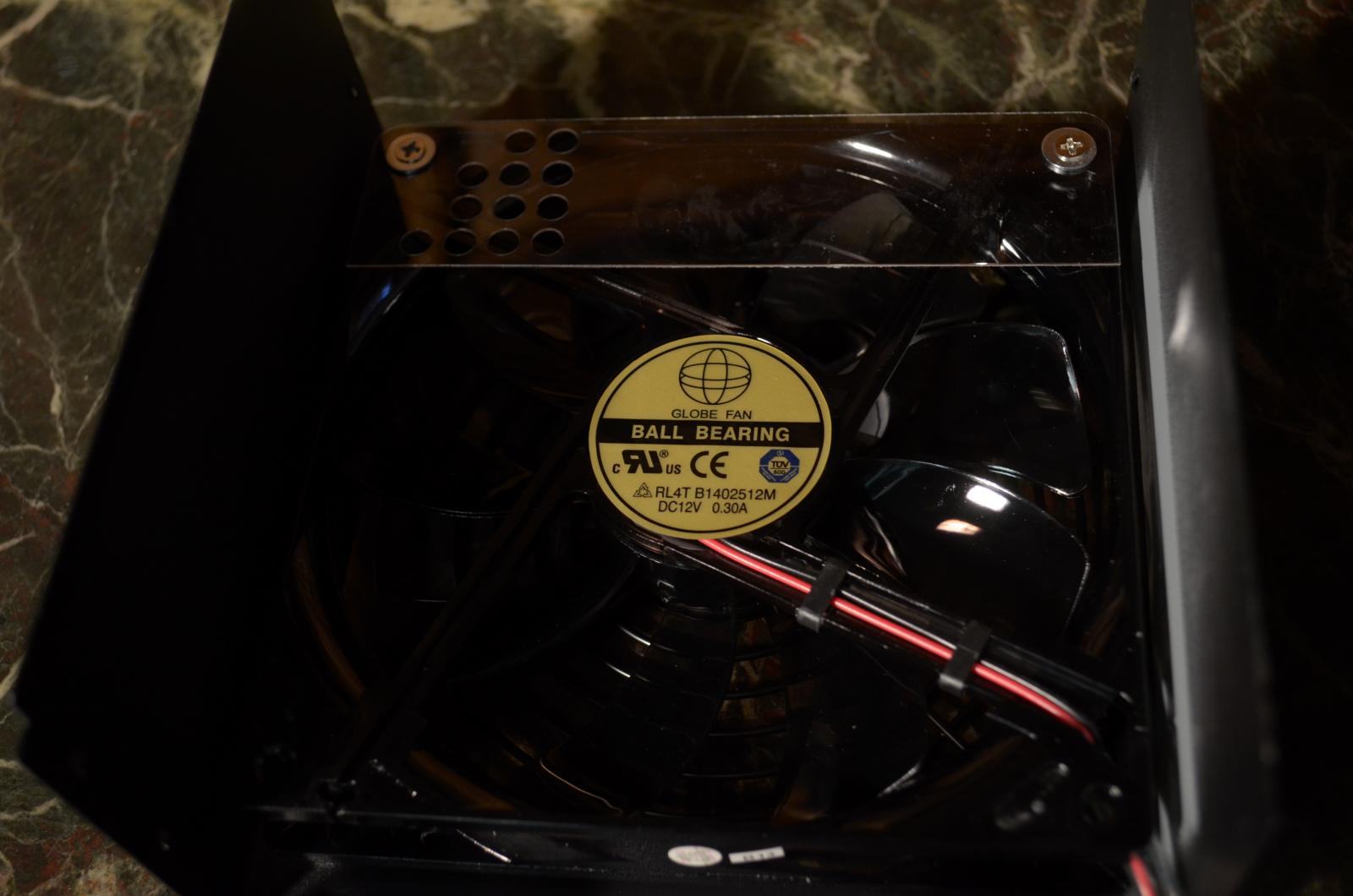

Als Lüfter kommt ein Globe Fan Modell zum Einsatz, der mit 1200rpm nicht allzu flott dreht. Initial Spannung im permanent belüfteten Modus sind etwa 5V, was für einen Netzteillüfter relativ viel ist. Üblich sind eher Werte um 4V (+/-0,25V etwa).

Der Lüfter erzeugt im Always On Modus leichte Schleifgeräusche und brummt leicht. Im eingebauten Zustand hört man von dem Netzteil allerdings recht wenig. Dennoch: Es heißt Silent und deshalb muss die Messlatte etwas höher angelegt werden. Unter Last bleibt das Netzteil in der Regel auch im 'Always On/Low' Modus des Lüfters (Tests wurden mit deakiviertem 'Lüfter Off Modus' durchgeführt', erst bei längeren Sessions mit sehr hoher Last dreht der Lüfter kurzzeitig auf, ist dabei wahrnehmbar, aber nicht allzu aufdringlich. Leise ist das Netzteil in der Tat, auch wenn es unter hoher Last (z.B. DMC bei einem FX8350 mit HD7970 @ ~80°C) etwas aufdreht. Die Lautstärke dieses Gerätes geht daher durchaus in Ordnung - lässt ein wenig Raum zur Verbesserung (=besserer Lüfter), die Regelung an sich ist aber OK. Es ist auch kein Brüllwürfel.

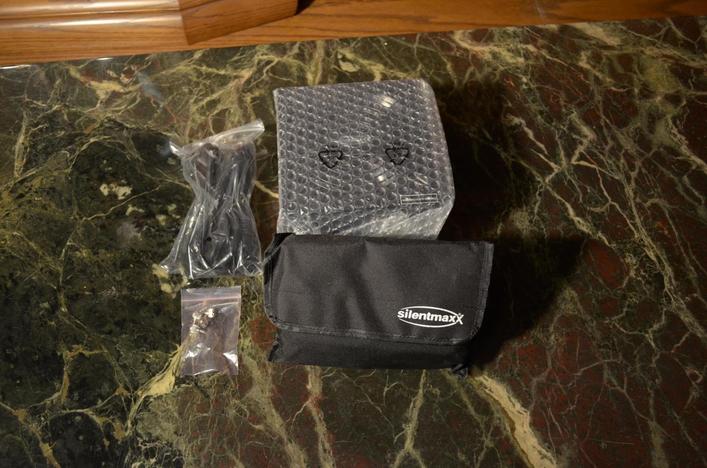

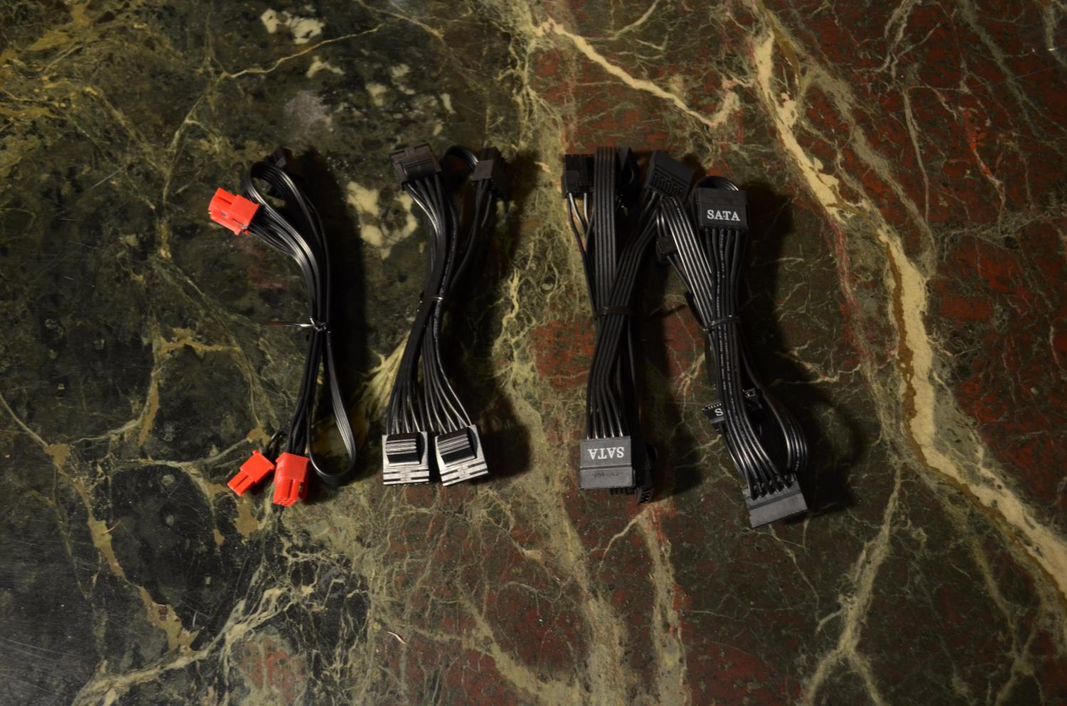

Und hier die beiliegenden Kabel des Kabelmanagments.
Hierbei handelt es sich um stylishce Flachbandkabel...
*nachzähl*
1 PCie Kabel mit 2 Anschlüssen (6+8pin), ein Kabel mit 3 Molex und einem FDD Anschluss, ein Kabel mit 3 selbstschneidenden S-ATA Steckern und einem 'normalen' Stecker und ein Kabel mit je zwei S-ATA und zwei PCIe Steckern.
*nochamalzähl**eins*zwei*drei*vier*
Vier Kabel insgesamt. OK....

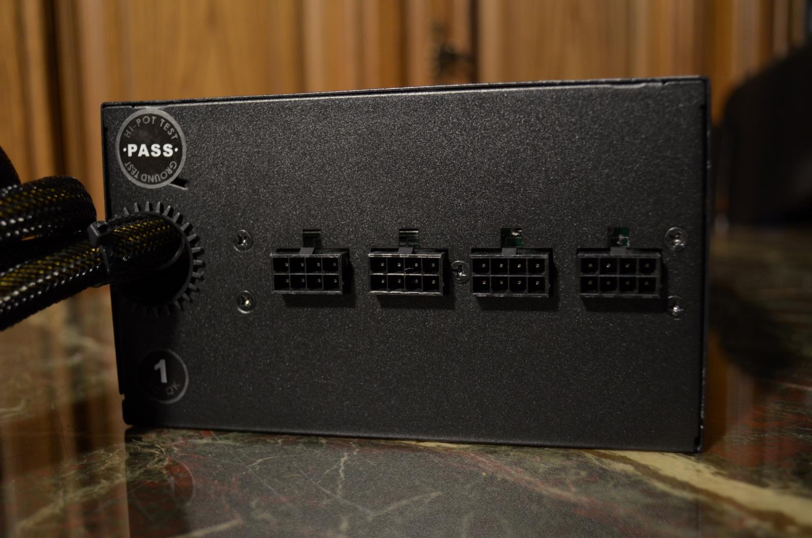

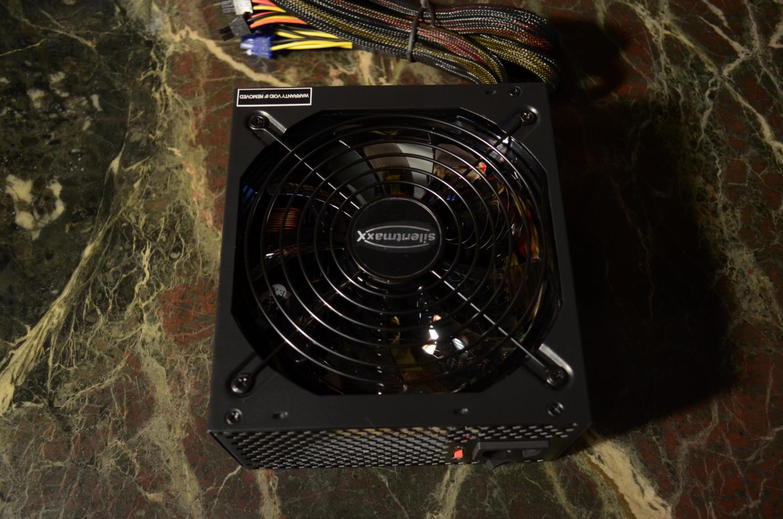

Hm....
