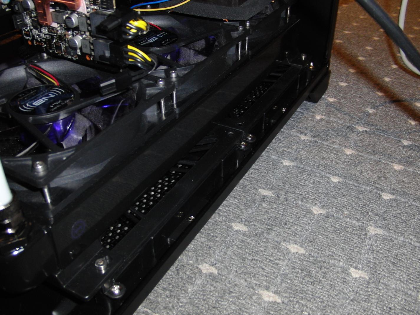

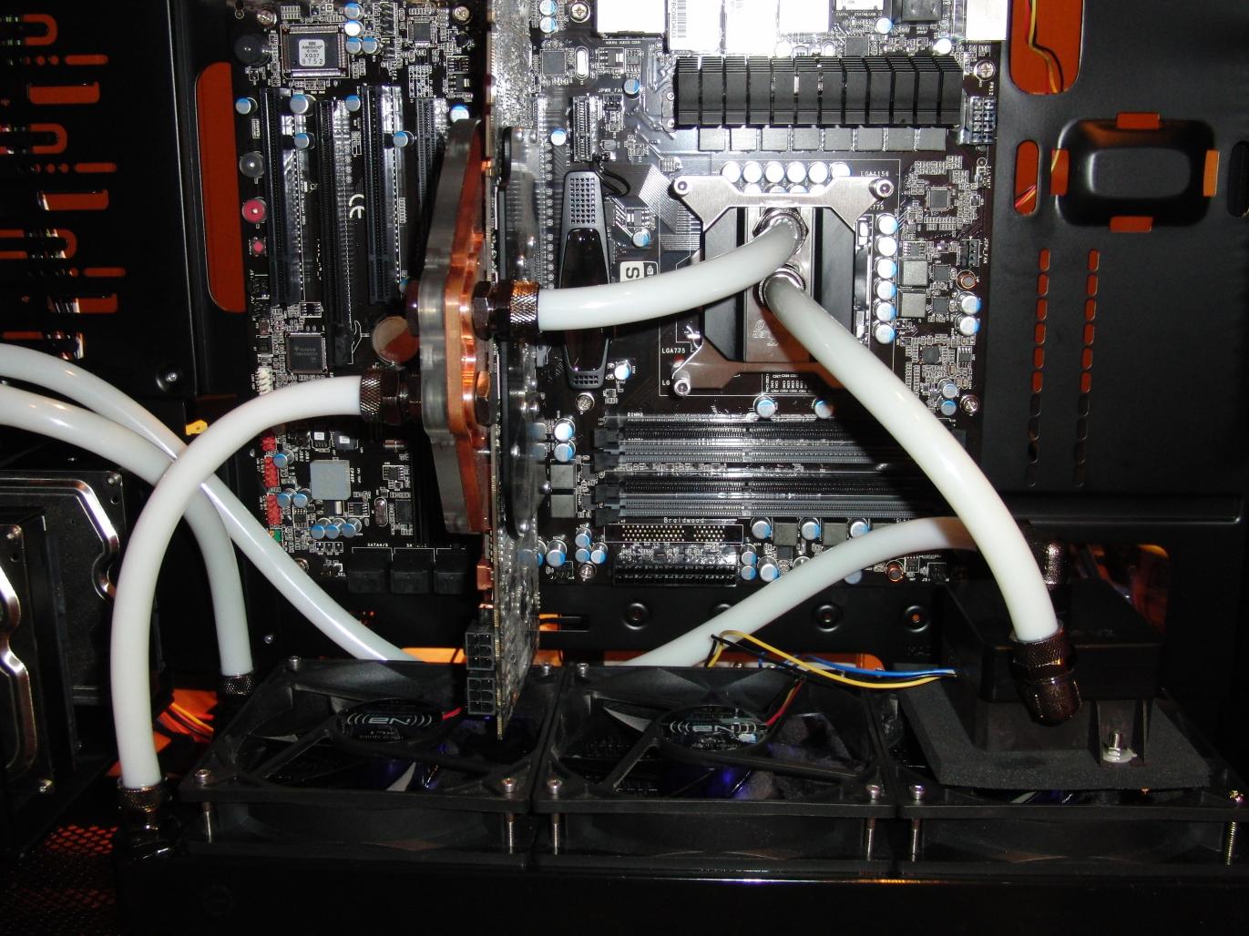

hallo habe mir jetzt das raven 2 gekauft.
ein problem, die graka ist zulang in kombination mit 180er lüfter + radi.
habe das problem jetzt so gelösst.
