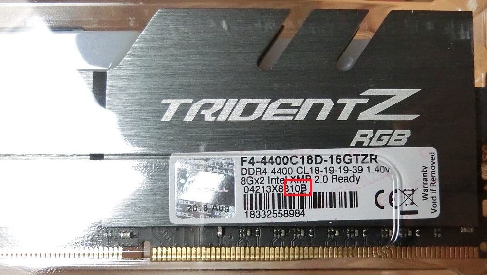

Kontrolliere am besten erst einmal ob es sich wirklich um B-Die und nicht um C-Die handelt. In der Vergangenheit wurde das nämlich oft falsch ausgelesen. Schau dir dazu den letzten Buchstaben vom Lot Code an. Dort müsste wie in meinem Beispiel ein B stehen.
