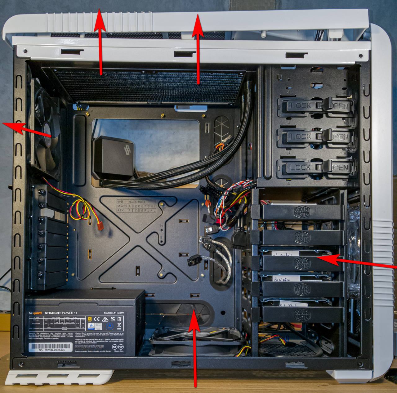

Hallo zusammen
Ich bin gerade dabei einen neuen PC zusammen zu bauen.
Da ich von meinem alten PC das Gehäuse (Cooler Master CM 690 II Advanced Black & White Edition) übernehme muss ich es etwas umbauen und umgestalten.
Ich baue jetzt einen i9-9900K auf einem ASUS ROG Maximus XI Hero ein und habe mir dazu die AiO Wasserkühlung SilentiumPC Navis EVO ARGB 280 gegönnt.
Dazu sind im Gehäuse noch drei weitere Lüfter eingebaut wobei ich einen jetzt zu Gunsten der WaKü nach unten gesetzt habe.
Im Bild seht ihr wie ich aktuell die Lüfter und deren Luftströme einbauen möchte.
Ist das soweit ok oder sollte ich noch was ändern?
Gruß
Dirk
Du hast 3 Luftströme nach außen und nur 2 nach innen, das Gehäuse wird sich zusammenziehen wie eine zerquetschte Cola-Dose.
Danke dir.
Nur damit ich es verstanden habe, durch den Radiator reinpusten und an den Seiten wieder raus geht nicht?
Gruß
Dirk
Die Lüfter der Radiatoren werden weniger Luft bewegen als die normalen Gehäuselüfter, da diese weniger Wiederstand haben.
Daher scheint das schon ganz gut ausgeglichen zu sein.
Alternativ kannst Du den Lüfter hinten auch als intake verbauen, dadurch kriegt er Radior mehr kalte luft. Allerdings dürfte die Grafikkarte ein paar Grad wärmer werden.
Anzahl der in/out Lüfter ist sekundär. Das passt schon so.
Vielen Dank zusammen.
Dann mach ich das mal so.
Daher scheint das schon ganz gut ausgeglichen zu sein.....Allerdings dürfte die Grafikkarte ein paar Grad wärmer werden.
So hatte ich das auch gedacht. Eine Bestätigung tut aber immer gut.:shot:
Eine Grafikkarte habe ich nicht, somit sollte ich damit keine Probleme bekommen.
Gruß
Dirk
Dann würde ich aber wirklich mal testen, ob hinten als intake nicht doch besser ist. Radiator und Spannungswandler bekommen so kühlerer Luft + Du kannst alle Gehäuselüfter langsamer drehen lassen.
Als outtake sehe ich da eigentlich keinen Sinn ohne Grafikkarte.
Das zu testen ist ja ohne viel Aufwand möglich...
Mit einer Custom Grafikkarte würde ich die Lüftung so lassen wie sie ist. Bei einer Blower Grafikkarte würde ich den Hinteren als Intake einbauen.
Da du bei dem Setup wahrscheinlich eh auf Custom bzw Wasserkühlung setzt brauchst du nichts mehr verändern.
Er hat keine separate GPU, demnach ist das alles noch viel weniger von Bedeutung. So lassen :)
Dann würde ich aber wirklich mal testen, ob hinten als intake nicht doch besser ist. Radiator und Spannungswandler bekommen so kühlerer Luft + Du kannst alle Gehäuselüfter langsamer drehen lassen...
Das ist eine Überlegung wert und wirklich leicht zu testen.:bigok:
