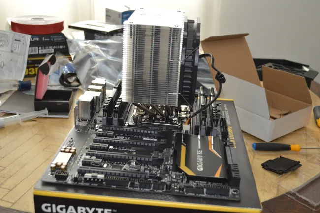

Bild Scythe Mugen Max auf einem Board 2011er Board: http://www.phoronix.net/image.php?id=scythe_mugen_max&image=scythe_mugenmax_setup4_med
Der Max ist inkl. 1 Lüfter 16cm tief und da es auf dem Foto so aussieht, als wären beide Bänke frei, müsste der Scythe Ashura ja z.B. passen oder?
