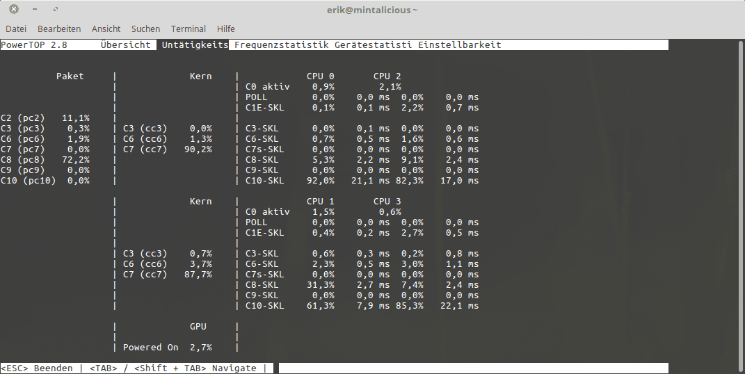

Es geht speziell um die Powerstates im Idle
Kommst du unter PC3 ... also z.B. PC6/7/8

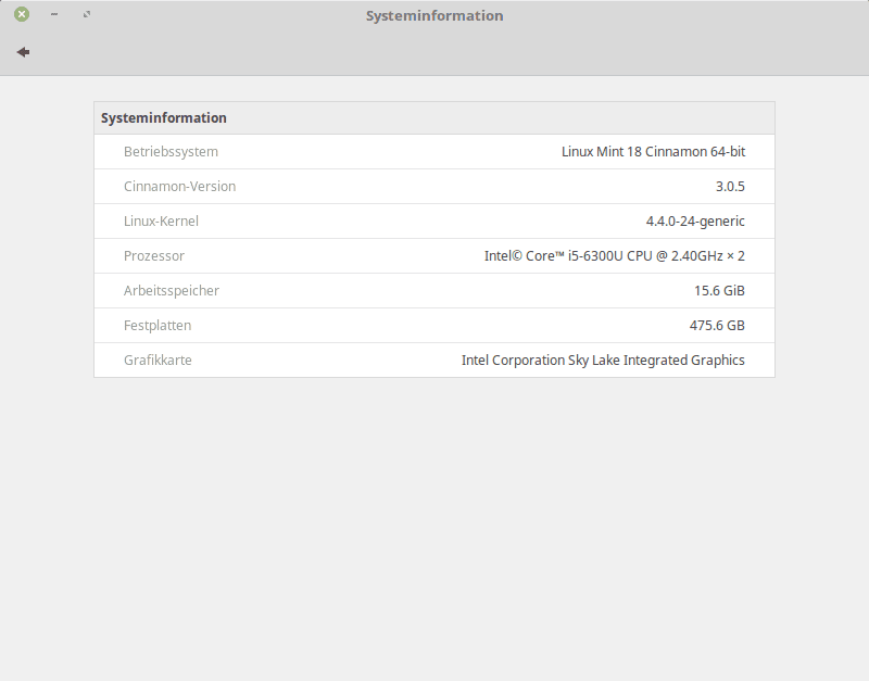

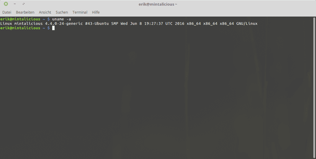

Servus,
hier mal drei Screenshots meines neuen Dell Latutide E7470, auf dem Mint 18 BETA Cinnamon 64bit läuft.
Ich bin sehr angetan, zumal ich von Wärmeentwicklung quasi überhaupt nicht sprechen kann, wenn nicht gerade der Akku geladen wird.
