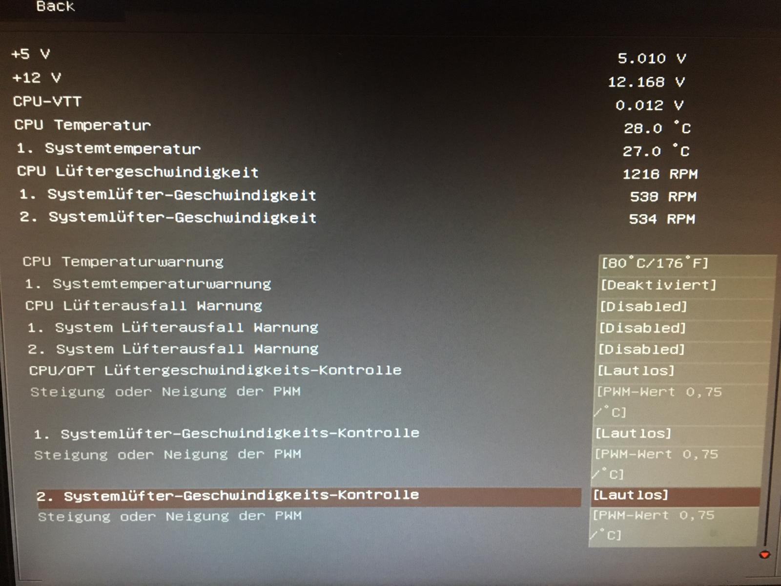

Ich habe gerade nochmal alles durchgeguckt, habe nichts gefunden.
In meinem BIOS siehts so aus...
Kann nur den PMW Wert einstellen oder den Modus..
Aber das bringt keinen Unterschied
Lüfteranschlüsse 2X4 Pin und 1X3 Pin ist richtig? 1X4Pin CPU und 1X4Pin System dann noch 1X3Pin System ist das so richtig? Wo mit steuerst Du den 3 Pin Port? Für die 4Pin CPU Port brauchst Du 4 Pin PWM-Lüfter, wenn Du 3 Pin Lüfter auf einen PWM Port setzt, laufen die Lüfter immer mit 12 V. Also volle Kraft. Nimm einen externen Kontroller und steuer Deine 3 Pin Lüfter darüber.

Ich habe System Fan Anschlüsse 1 -3, die CPU hat einen extra Anschluss.
Die System Fan Anschlüsse sind 2x 4 Pin und 1x 3 Pin, jetzt habe ich herausgefunden das die Einstellungen im Bios nur
an den 4 Pin Anschlüssen greifen. 2 Lüfter habe ich jetzt an die 4 Pin Anschlüsse angeschlossen und alles läuft wunderbar leise.
Sobald ich einen von den Lüfter an den 3 Pin anschließe läuft dieser mit voller Leistung.
Komisch natürlich das alles 3 Pin Lüfter sind und bei mir nur vernünftig über den 4 Pin Anschluss laufen.

Liegt daran, das Gigabyte keine vollwertigen PWM Anschlüsse verbaut, außer am CPU Port.
Die PWM Bezeichnung im BIOS ist total irreführend denn es wird schlicht per Spanung geregelt. Dazu kommt das sich bei einigen Boards einigen Anschlüsse gar nicht regeln lassen.
Den Luxus Anschlüsse komplett zwischen echtem PWM und Spannung wechseln zu lassen, gibts nur bei Asus ab Z97
