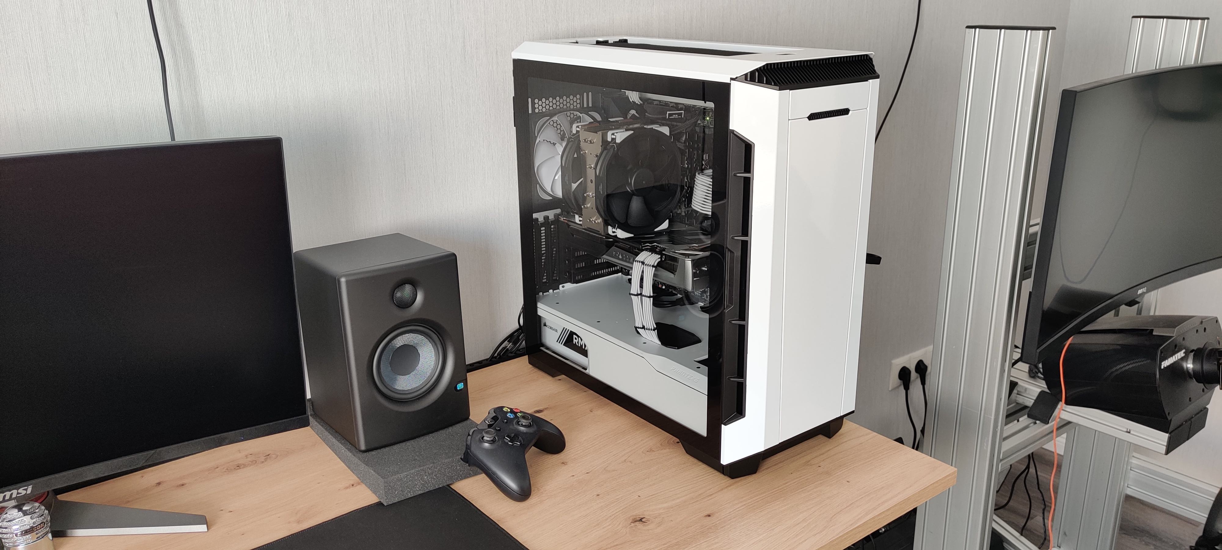

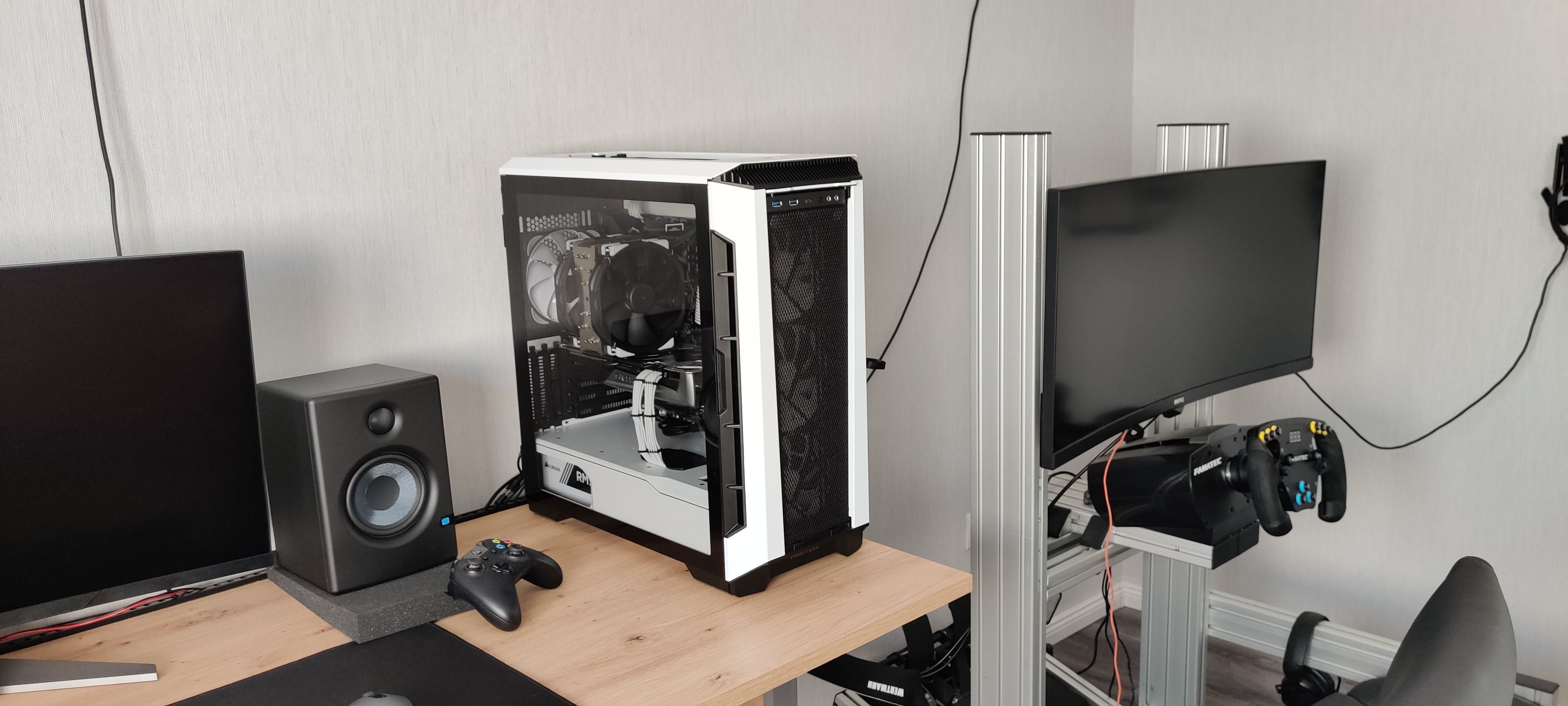

Das Phanteks P600S könnte auch was sein.
Hier hast du beide Welten zusammen und kannst entscheiden was du haben willst Silent oder Airflow.
Silent
Airflow
Silent
Airflow
Schönes Setup! Danke für die Bilder!
