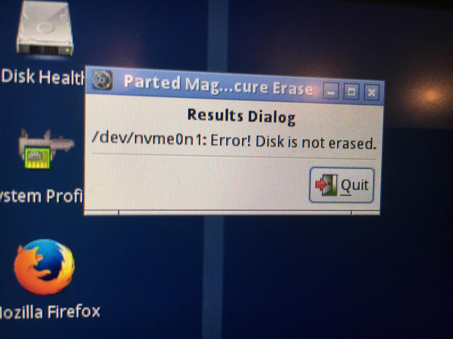

Wie kann ich einen Secure Erase bei der SM951 machen, möchte diese nämlich weiterverkaufen.
Bei Parted Magic wird immer eine Fehlermeldung angezeigt, siehe Anlage!

Habe ich auch geglaubt aber das löschen funktioniert nicht mit dieser Version
Windows 8 oder 10 zufällig? Wenn du Windows ab 8 installierst, stellt es dein Laufwerk auf eDrive um, wodurch die ganzen Secure-ATA-Befehle deaktiviert sind. Um das wieder zu ändern müsstest du nen PSID-Revert machen. Wie das bei der SM951 genau geht, weis ich allerdings nicht, da die ja nicht vom Samsung Tool unterstützt wird. Am besten mal bisschen googeln nach PSID-Revert, vielleicht findest du was für deine SSD.
Nein. Windows 10. Wollte es mit Parted Magic löschen, also einen NVME Secure Erase machen, so wie ich es bei allen mache, wenn ich gebrauchte Festplatten verkaufe, jedoch kam die Fehlermeldung, siehe Anlage!

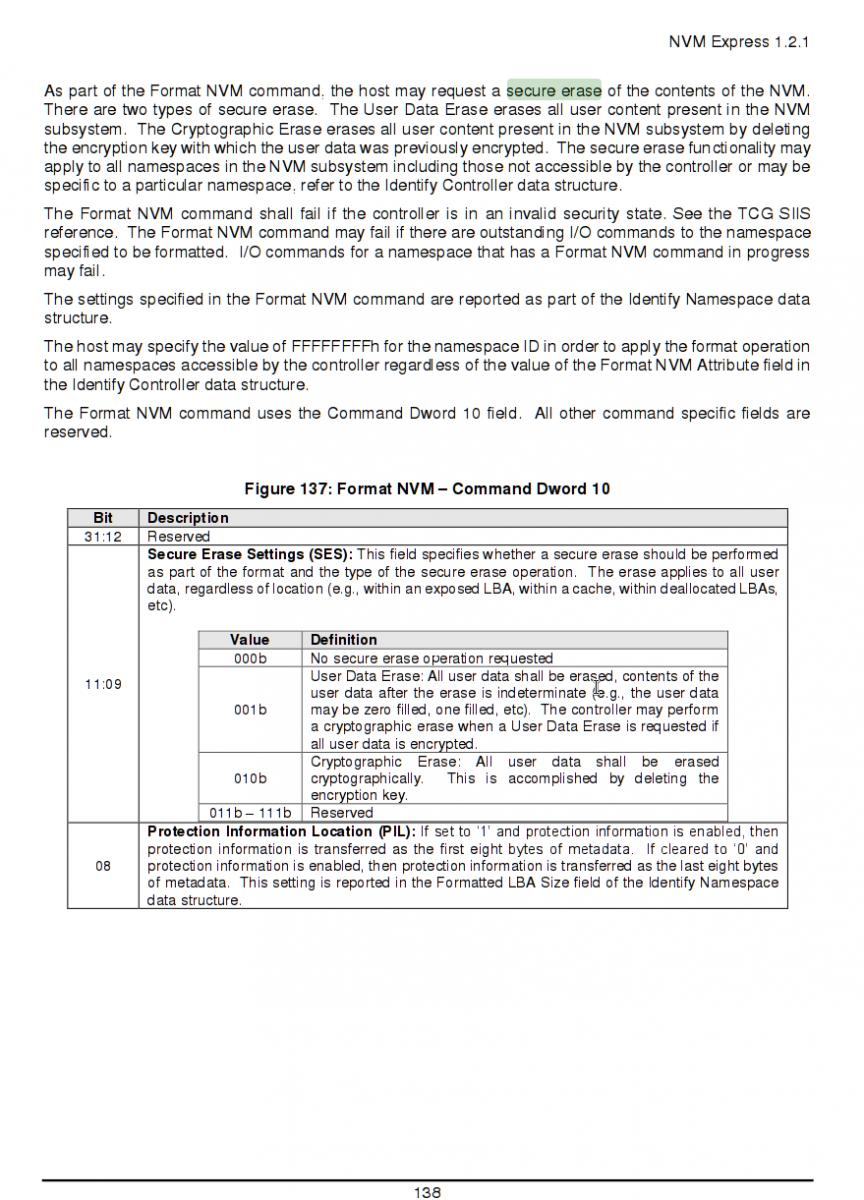

Ja, so wie ich das bis jetzt im Groben verstehe, dealloziert das reine Kommando nur die Bereiche (müssten dadurch als Garbage markiert sein) und das Secure Erase(-s 1) führt danach ein TRIM aus, damit der Inhalt der Speicherzellen physisch auf die leere Menge gesetzt wird(kann mich aber auch täuschen). Gleichzeitig müsste damit die Performance wieder dem Auslieferungszustand entsprechen.
Soweit ich das verstanden habe, sind die Daten bereits ohne das "-s 1" nicht mehr zugänglich - soweit man dem Autor des PDF- Dokuments trauen kann, außer vielleicht mit einem Controller, der weiß oder berechnen kann, wie sie vorher alloziert waren...
Bei der Formatierung gängiger Betriebssysteme wird meines Wissens nach automatisch ein TRIM ausgeführt, wodurch eigentlich das Secure Erase damit insgesamt wieder vollständig wäre - bis zu dem Zeitpunkt würden die Daten aber noch in der Speicherzelle vorhanden sein.
Ob die Daten noch in den Speicherzellen stehen oder nicht ist in dem Moment egal wo man nicht mehr auf sie zugreifen kann, weil eben der LBA unter dem sie abgelegt waren nicht mehr auf die Daten verlinkt ist. Das ist schon bei einem einfachen Überschreiben der Fall, selbst wenn der Controller eine Datenkompression besitzt und man mit extrem komprimierbaren Daten überschreibt.
Hat der Controller keine Datenkompression oder überschreibt man dann mit schlecht/nicht komprimierbaren Daten, so ist er schon deswegen gezwungen die alten Daten in den Speicherzellen zu löschen, damit er überhaupt genug Platz hat die neuen anzulegen. Daher bevorzuge ich es die SSDs einfach zu überschreiben statt irgendwelche Secure Erase auszuführen die im Zweifel auch mal schiefgehen und die SSD unbrauchbar machen können.
