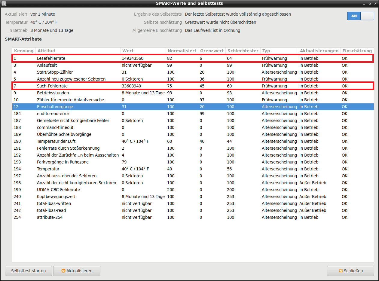

bei mir läuft in einem kleinen Server eine 2,5" Seagate BarraCuda ST2000LM015. Auf der Platte liegt nur ein Sambastorage, der von einer VM (Ubuntu) verwaltet wird.
Allerdings kommen mir die SMART Werte sehr komisch vor. Die Lesefehler- sowie Suchfehlerrate scheinen extrem hoch. Könnte das schlicht ein Auslesefehler sein oder ist die Platte einfach schlecht? Der Wert steigt allmälich an, verändert sich also. €dit: Offensichtlich hab ich mich da getäutscht.

Was meint Ihr dazu?

Weder Auslesefehler noch drohender Ausfall, sondern bei den Seagate HDDs sind die Rohwerte der Attribute Seek Error Rate, Raw Read Error Rate und Hardware ECC Recovered nicht einfache Zählerstände der Fehler, sondern enthalten die Fehlerzähler nur in den 2 höchsten Bytes (die linken 4 Stellen bei hexadezimaler Anzeige der Rohwert in CrystalDiskInfo) und die rechten 8 Stellen (4 Byte) sind der Zähler der Vorgänge dar. Die Ermittlung der Aktuellen Werte funktioniert mehr oder weniger für diese Attribute nach dieser Formel für die Suchfehler:
CrystalDiskInfo ist wohl keine Option, also müssen wir hier mit dem Calc von Windows umrechnen wie CrystalDiskInfo es hexadezimal anzeigen würde:
149343560 = 0x0000 08E6CD48 also kein einziger Lesefehler
33608940 = 0x0000 0200D4EC also auch kein Suchefehler

Klasse, vielen Dank für die super Ausführung! Dann weiß ich ja Bescheid und kann das auch beim nächsten Mal selber berechnen :-)
