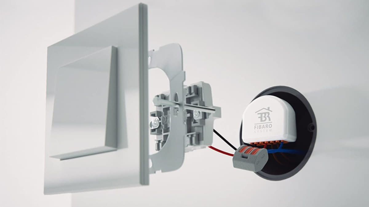

so wie sich das liest wäre das ne lüsterklemme in der unterputzdose, die die stränge von und zur intelligenten lampe permanent mit dem stromnetz verbindet und dann einen bateriebetriebenen zigbee schalter auf des loch in der wand kleben, die einfachste lösung ... oder halt irgendeinen unterputz zigbee schalter nehmen und einfach alles kreuz und quer verkabeln so das sowohl der schalter als auch die deckenlampe permanent mit strom versorgt werden und dann die lampe nur noch über HOA steuern ..... 🙈
die zigbee unterputz schalter / relaisboxen die ich kenne sind zwar vernetzt etc.... trennen aber trotzdem den verbraucher vom strom wenn sie geschaltet werden (auch wenn der schaltvorgang bei HOA registriert wird und andere aktionen auslösen kann / sie über HOA angesteuert werden können) und haben kein passthrough .... abgesehen davon mag ich es beim wechseln der birnen (auch wenn es selten ist mit led leuchtmitteln) die lampe vom strom trennen zu können ohne den sicherungskasten zu bemühen :fresse:
