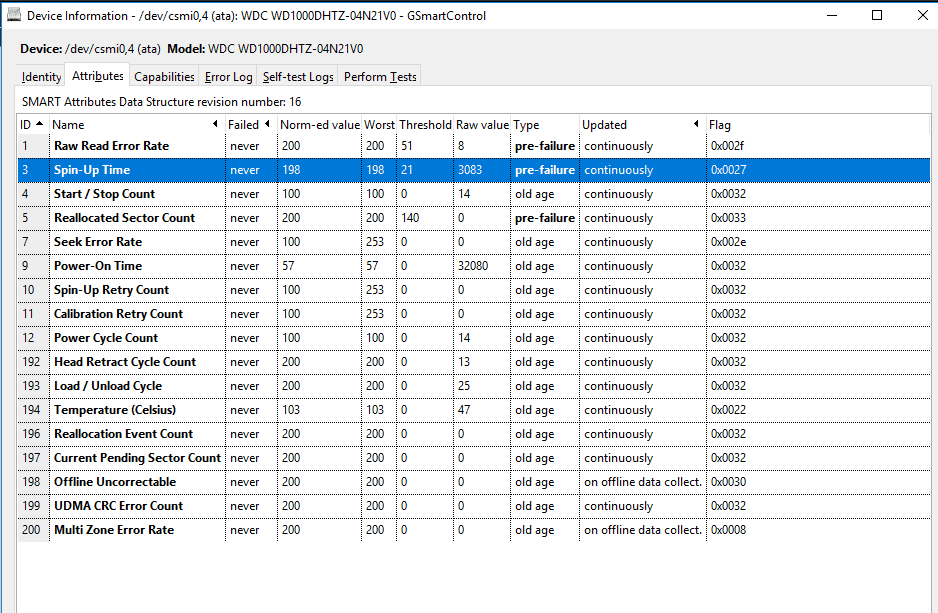

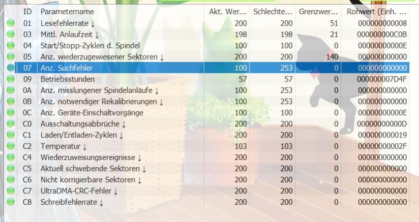

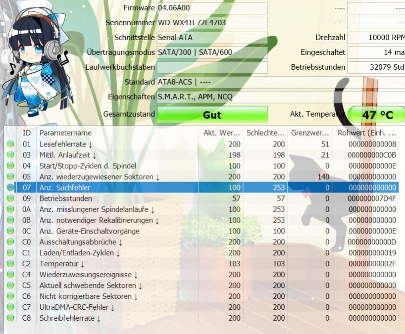

Hallo Leute,
Heute ist meine Velociraptor 1 Tb von Ebay angekommen.
Als ich die Smartwerte Auslass, war ich nicht soo begeistert:
Betriebsstunden: 32079 EIngeschaltet: 14 Mal! komisch find ich das nicht! Falls jetzt einer lacht.
Aber was mich eher beunruhigt:
Lesefehler: 8; Akt/Schl.Wert 200 (trotzdem noch) , Grenzwert 51.
Anzahl notwendiger rtekalibrierungen 0 Aktuell 100, schl. 253!!!
misslungene spindelanläufe 0 akt 100/253!!!
Betriebsstunden 53 schlechtester 53
anzahl suchfehler 0; aktuell 100 schlechtester200
wieso diese werte? ich meine Rohwerte bei null Ranking bei 100 von 253 etc ...?

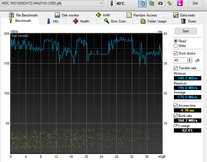

lasse gerade einen Blcok-Test durchlaufen (extendet) hdtune. Ergebnis bisher. Keine fehler, aber MB/S-Rate ist fallend. Normal gegen mitte/ende des Tests?
Was würdet ihr an meiner stelle tun?
Bei der Platte handelt es sich um eine MTBF von 1,4 Mio Stunden. also mit den 32000 Betriebsstunden nicht sooo tragisch?
habe bei einem Händler gekauft? platte zurück schicken, auch wenn der Block Test negativ verläuft in bezug auf Fehler?
sonst keine weiteren Eintrage = schweb. Sektoren, Schreibfehler; Suchfehler, wieder zugewiesene Sektoren = alles NULL! Crystal Disk Info, alles im Grünen Bereich.
Gesundheit: "GUT".

Die Smartwerte sind 100% i.O.
Lesefehler treten auf und werden korrigiert.
8 Lesefehler in 3,6 Jahren Betriebszeit sind quasi gar nichts.
Die Velociraptor waren "Hochleistungsplatten" die sowohl für Dauerlauf als auch für Hohe Workload ausgelegt waren.
Die kann (Muss aber nicht!) noch einige Jährchen halten.

Die Anzahl der Fehler steht im Rohwert, also in der rechten Spalte, der Aktuelle Wert ist eine Interpretation des Controller zum Zustand und geht von einem Ausgangswert von meisten 100, 200 oder 253 aus runter, je schlechter der Controller das Attribut bewertet.
Die MTBF ist eine Ausfallwahrscheinlichkeit und nur während der vom Hersteller geplanten Nutzungsdauer und bei Einhaltung der Einsatzbedingungen gültig. Die geplante Nutzungsdauer beträgt üblicherweise 7 Jahre, wobei HDDs auch bei Nichtbenutzung altern und daher auch nur beschränkt lagerbar sind.
Man kann die MTBF nicht in eine Lebenserwartung uminterpretieren! Wieso? Nun ein durchschnittlicher Mitteleuropäer von 46 Jahren mit einem BMI von 27, Nichtraucher und mäßiger Konsument von Alkohol hat eine statistische Sterberate von 1,8 Todesfällen pro 1000 solcher Personen. Damit rechnen die Versicherungen und daraus ergibt sich eine MTTF von 1000(Personen) * 365 (Tage/Jahr) * 24 (Stunden/Tag) / 1,8 (Personen, die Ausfälle pro Jahr) = 4,867 Millionen Stunden, was 555 Jahren entspricht.

Das der Schlechteste Wert höher als der Aktuelle Wert ist, dürfte nicht sein weil er eigentlich den tiefsten Stand anzeigen sollte, den der Aktuelle Wert jemals hatte. Aber mit den S.M.A.R.T. Werte treiben die FW Entwickler leider gerne mal Schindluder, wie eben mit den 253 als schlechtester Wert obwohl der Aktuelle Wert nur 100 beträgt.
Man kann die MTBF nicht in eine Lebenserwartung uminterpretieren! Das war eine rhetorische Frage, ich habe es oben mal geändert damit das klarer wird. Das Beispiel mit der Sterberate und Lebenserwartung soll doch genau eigentlich auch zeigen, dass eben eine Ausfallrate wie die MTBF oder eben die Sterberate für eine bestimmte Personengruppe nicht in eine Lebenserwartung uminterpretierbar ist.

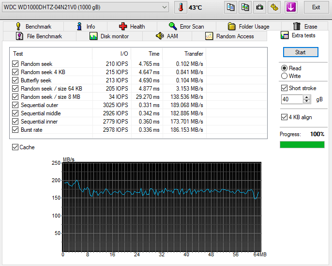

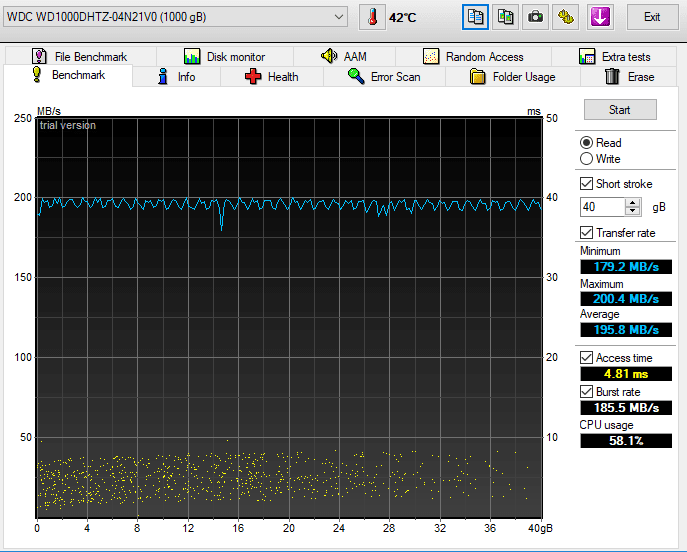

übrigends die teste (HDTune Pro) Mixed, Zugriffszeit, etc sind zu den damaligen (2012) im netz zu findenden Tests nahezu identisch, in einzelnen Kategorien ist sie besser, in anderen leicht schlechter (sequentiel, 4K, Iops; jeweilige Zugriffszeiten, etc) .. nur als info, wens interessiert. dachte sie hätte über die letzten 2-3 jahre etwas an Performance ingebüßt und der maßiven laufleistung

ich poste mal ein paar screenshoots .........
- - - Updated - - -
- - - Updated - - -
- - - Updated - - -
Wer eine gebrauchte HDD mit über 32000 Stunden kauft, der braucht sich auch nicht über irgendwelche Smart-Fehler wundern.
Die HD Tune Pro Werte der Velocy-Raptor überzeugen mich auch nicht. Meine gebraucht gekaufte Seagate Enterprise mit 5TB ist bis auf die Zugriffszeit bei allen Werten besser und ist vom TB Preis wahrscheinlich auch billiger.
