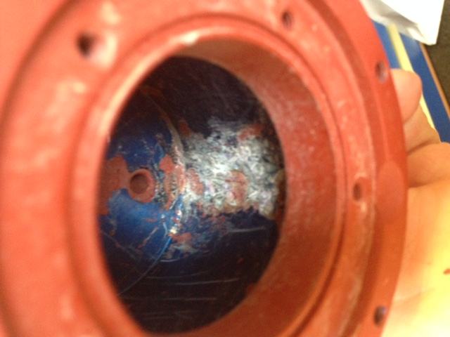

So kann ein AGB ausschauen, wenn man verschiedene Metalle in einem Kreislauf nutzt...

Damit keiner den gleichen Fehler macht wie ich, ein kleines Beispiel.
Hatte einen alten Festplattenkühler aus Kupfer im Keller gefunden und in meine Wakü integriert (destilliertes Wasser ohne Zusätze).
Dabei kam da hier raus, also macht besser keine Experimente am laufenden System :)
An den Schrauben vom Aquatube ist es dann schööön gewachsen :(
Sind zwar nur knapp 40 Euro verlust, aber definitv vermeidbar ^^

Das frage ich mich auch gerade, Kupfer ist doch eigentlich das Material der Wahl, wenn es um (Wasser)Kühlung geht.
Glaube aber die ersten aquatubes waren aus Alu.
MfG
Probleme mit den Alu Tubes gabs auch nur wenn die Eloxalschicht beschädigt wurde. Möglichweise durch den Farbzusatz abgetragen und dann geht die Korrosion los wenn kein entsprechender Schutz eingefüllt war.
Ah, sorry stimmt, ich habe vergessen zu sagen, das ich zusammen mit dem HDD Kühler aus Kupfer eine Aquatube aus ALU genutzt hatte.
Dort sind an der Seite ja 3 Verschluss-Schrauben und dort hat es angefangen zu wachsen :(
