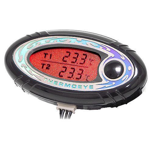

Ich hab mir jetzt das hir gekauft !
Revoltec Thermoeye :

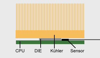

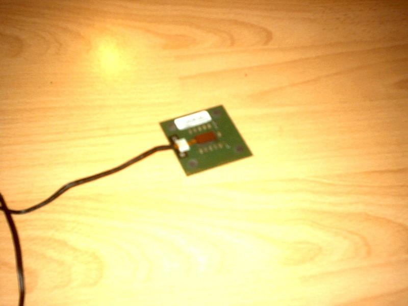

Dann einen Fühler direkt an der CPU ( DIE ) angebracht,aber so das der Fühler ganz nah anliegt,und das der Fühler kontackt mit dem Kühlerboden hat !
Besser geht es eigentlich nicht !

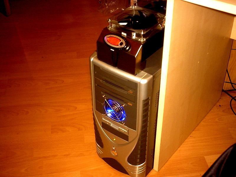

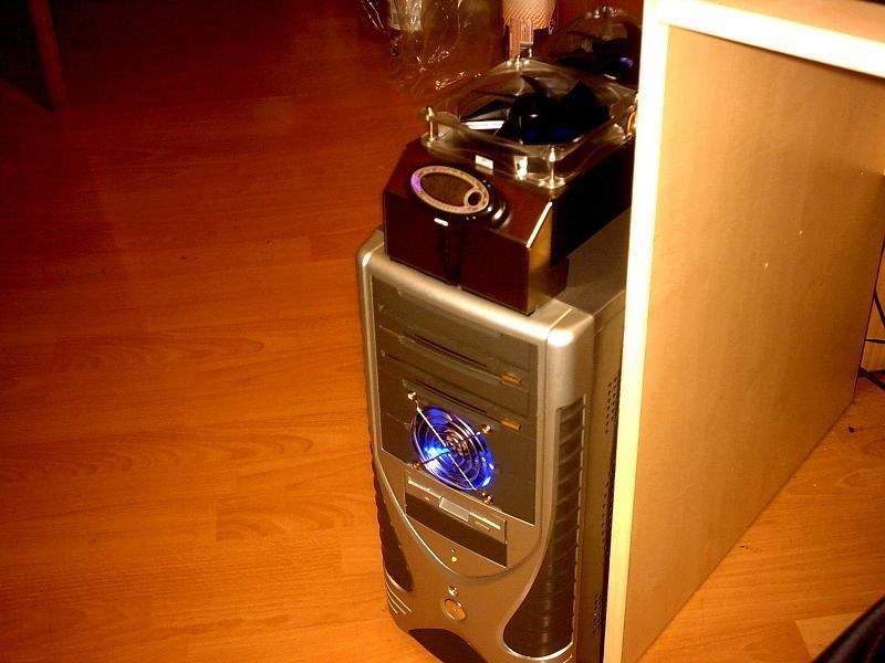

Dann wieder die CPU einbaut,und das Thermoeye vorne auf den Radi geklebt !

PS: Das Thermoeye (Fühler) reagiert in bruchteilen von Sekunden,...nur gegen den Fühler pusten und schon verändert sich die Temp. auf der Anzeige !
Hab einen Fehler eingebaut !
Es darf kein kontakt mit dem Fühler zum Kühlerboden sein !
Sonst kühlt der Kühler den Fühler in der Temp. runter !
Werde das noch umändern !
