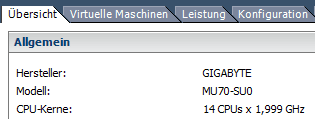

Um noch eine Antwort zu geben: Board ist gefunden, System läuft nun auch seit Dienstagabend.
Wurde ein Gigabyte MU70-SU0, recht "günstig" bekommen. IPMI ähnlicht sich verdächtig dem von Dell, wird wohl das gleiche System genutzt.
Ansonsten ist der Rest ziemlich entgegenkommen, Quadport Onboardnetzwerk von Intel + dedizierter IPMI Port, 12x DDR4 DIMMs, mSATA etc.
Nachdem demnächst noch mehr Speicher kommt werde ich mal schauen was die 28 Threads so schaffen. :xmas:
