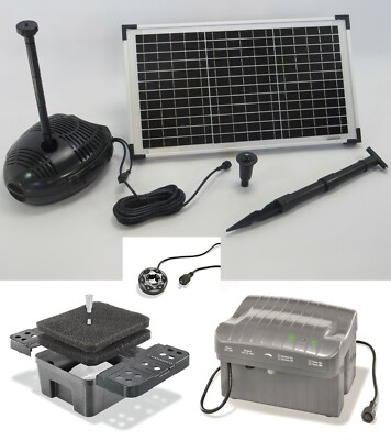

Gibt im Gartenbereich Lösungen für Pumpen mit Akku. Dürften im Bereich 12-24V arbeiten - müsste man eventuell bisschen basteln um das auf die Spannung für den jeweiligen AP zu bringen.
sowas?
