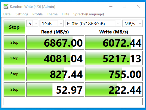

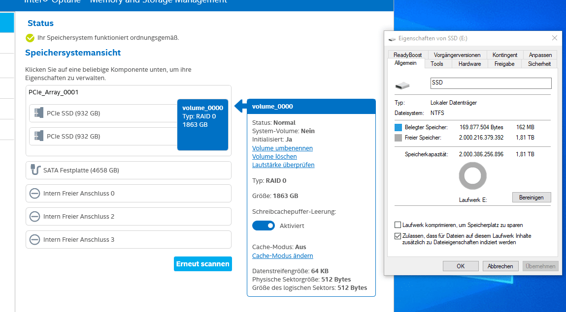

Hallo zusammen,
ich habe 2x SN750 1TB in Raid0, Windows und das Intel storage management tool zeigen mit fast 2TB Speicherplatz an. Sollte das nicht 1TB gesamt sein in Raid0? Sorry wenn ich so dumm Frage, aber ich bin grad echt verunsichert. Danke für eure Antworten.
2x932Gb sind 1864Gb daher passt das doch
Dachte Raid0 wäre doppelte Geschwindigkeit bei halbiertem Speicherplatz, mal so ganz grob formuliert. Es scheint aber auf jeden Fall mal zu funktionieren. Verwirrt bin ich trotzdem.
Nein Raid 0 ist doppele Leistung bei doppeltem Speicherplatz weil auf zwei Festplatten gleichzeitig geschrieben wird und die daten auf beiden Festplatten aufgeteilt werden.
Raid 1 ist gleiche Geschwindigkeit mit zwei Festplatten die gespiegelt sind um die daten abzusichern
Jep, im raid0 werden die festplattenkapazitäten addiert. RAID 0 bedeutet aber auch - wenn eine Festplatte ausfällt wars das für alle Daten gewesen. Man kann auch nen raid0 mit mehr als 2 Festplatten bauen, aber umso größer wird dann auch das Damoklesschwert was über den Daten hängt ;)
RAID1 ist redundant, also da kann man auch mit zwei oder mehr Platten arbeiten. Auf allen Platten liegt dann exakt das gleiche - was aber nichts mit einem Backup zutun hat. Denn wenn man eine Datei gelöscht hat, ist es instant auch auf allen anderen Platten weg. Bei guten Raidcontrollern ist im raid1 aber die leserate sohoch wie beim Raid0, aber schreibt nd immer nur aosch ell wie der raidcontroller Cache hat, oder eben wie eine einzelne Festplatte ist ;)
Nicht Gb, was die Abkürzung für Gigabit ist (ein kleines b steht für Bit, ein großes B für Byte) und auch nicht GB, sondern GiB, da Windows zwar die im Internationalen Einheitensystem (SI) definierter Dezimal-Präfixe anzeigt, aber intern auf Basis von Zweierpotenzen rechnet, also korrekterweise Binärpräfixewie z.B. TiB als Einheit für Tebibyte verwenden müsste. 2000GB sind eben 1862,6GiB und da sogar 1863 angezeigt werden, sieht man auch das man in Wahrheit bei jeder HDD und SSD sogar immer ein paar Bytes Nutzkapazität erhält, also auf der Packung steht und nicht einiges weniger, wie Leute glauben die nicht wissen was Windows da anstellt.
Das 1863 angezeigt wird dürfte schlicht einem gerundetem Wert geschuldet sein.
Die Festplattenkapazitäten werden im Dezimalsystem angegeben. Eine Festplatte mit 1TB hat eben exakt 1.000.000.000.000 Byte (statt 1TiB = 1.099.511.628.000), da kriegst du auch keine 0,4GiB dazugeschenkt.
Nein, denn die International Disk Drive Equipment and Materials Association (IDEMA) hat eindeutig definiert wie viele LBAs eine HDD oder SSD bei einer beworbenen Kapazität haben muss bzw. welche Kapazität bei wie vielen nutzbaren LBAs beworben werden darf.
Bei den für SSDs und HDDs die nicht 4kn Modelle sind, üblichen 512 Byte pro LBA lauten die Formeln:
So hat z.B. eine Seagate ST1000DM010 laut Product Manual 1,953,525,168 Guaranteed sectors und damit 1000204886016 Bytes.

RAID0 bei SSDs ist hauptsächlich was für Benchmarks, für alltägliches bietet es aber kaum Vorteile (vor allem spürbare) in Sachen Leistung. Es sei denn man kopiert oft große Daten hin und her.
