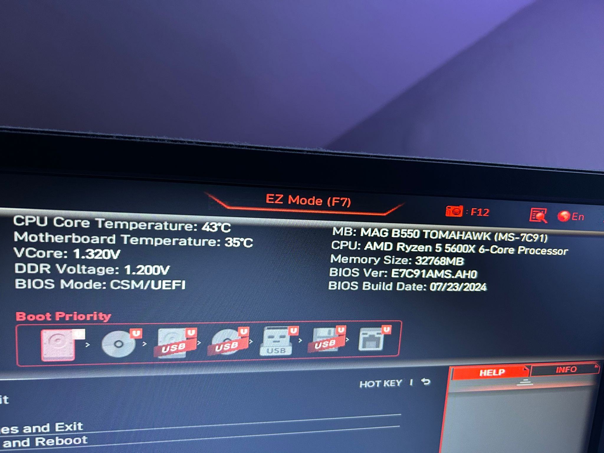

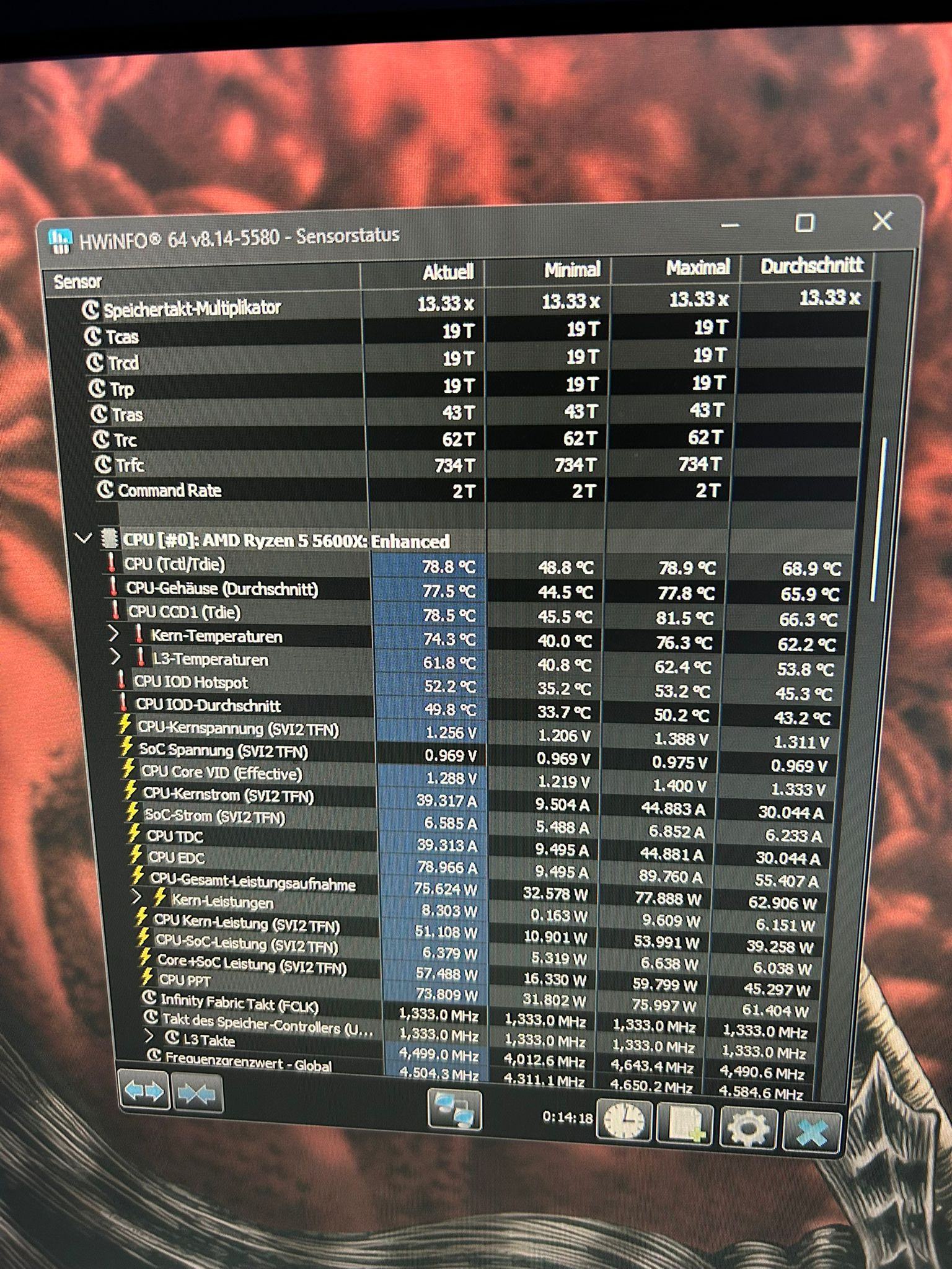

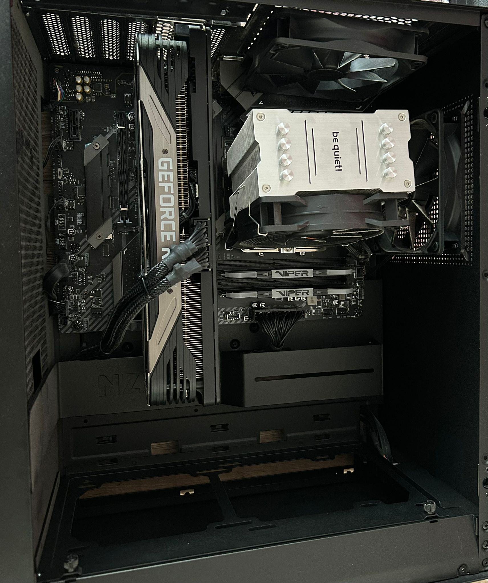

Hallo an alle,

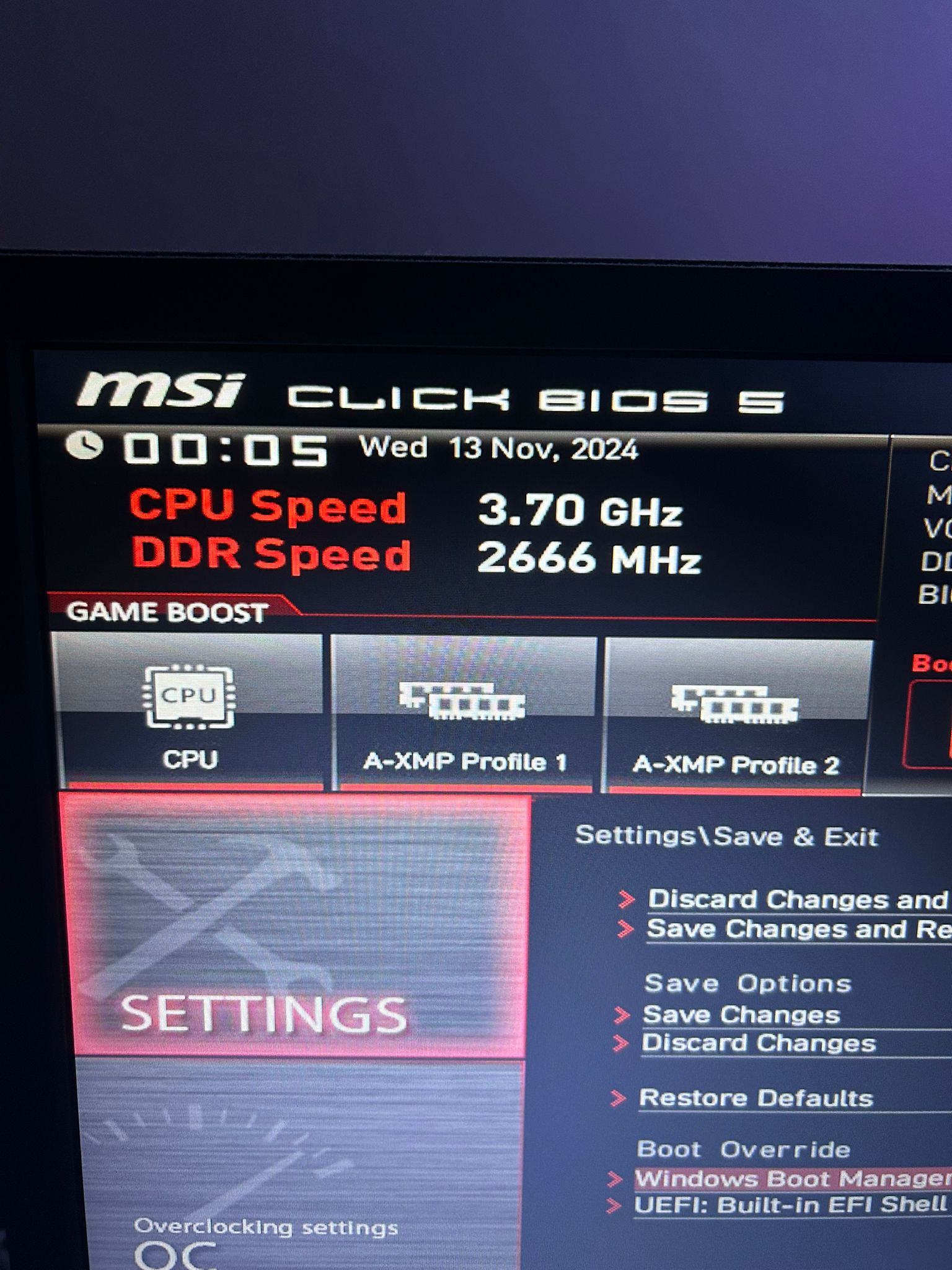

ich habe vor ca 4 Jahren meinen PC zusammengestellt und wollte fragen ob mein Build so noch gut ist oder ob ich etwas aufrüsten sollte. Ich zocke auf WQHD und Livestreame auch gleichzeitig. Beim zocken habe ich das gefühl das meine CPU zu schlecht ist (Bottleneck?). Oder liegt es an derKühlung? Meine RAM laufen auf 2667 MHz weil das XMP Profile zum Blackscreen geführt hat.
Mein Build:
CPU: AMD RYZEN 5 5600X
MAINBOARD: MSI MAG B550 TOMAHAWK
GPU: NVIDIA GeForce RTX 3070
RAM: 2x16GB DDR4 SDRAM PATRIOT MEMORY 3600MHz
Monitore: 1 WQHD und 2 Full HD Monitore
Netzteil: STRAIGHT POWER 11 bequiet 750W
Gehäuse: NZXT H511 compact mit tower atx case
Lüfter: BeQuiet Pure Rock 2 Black CPU Kühler
Danke schonmal für die Hilfe! :d

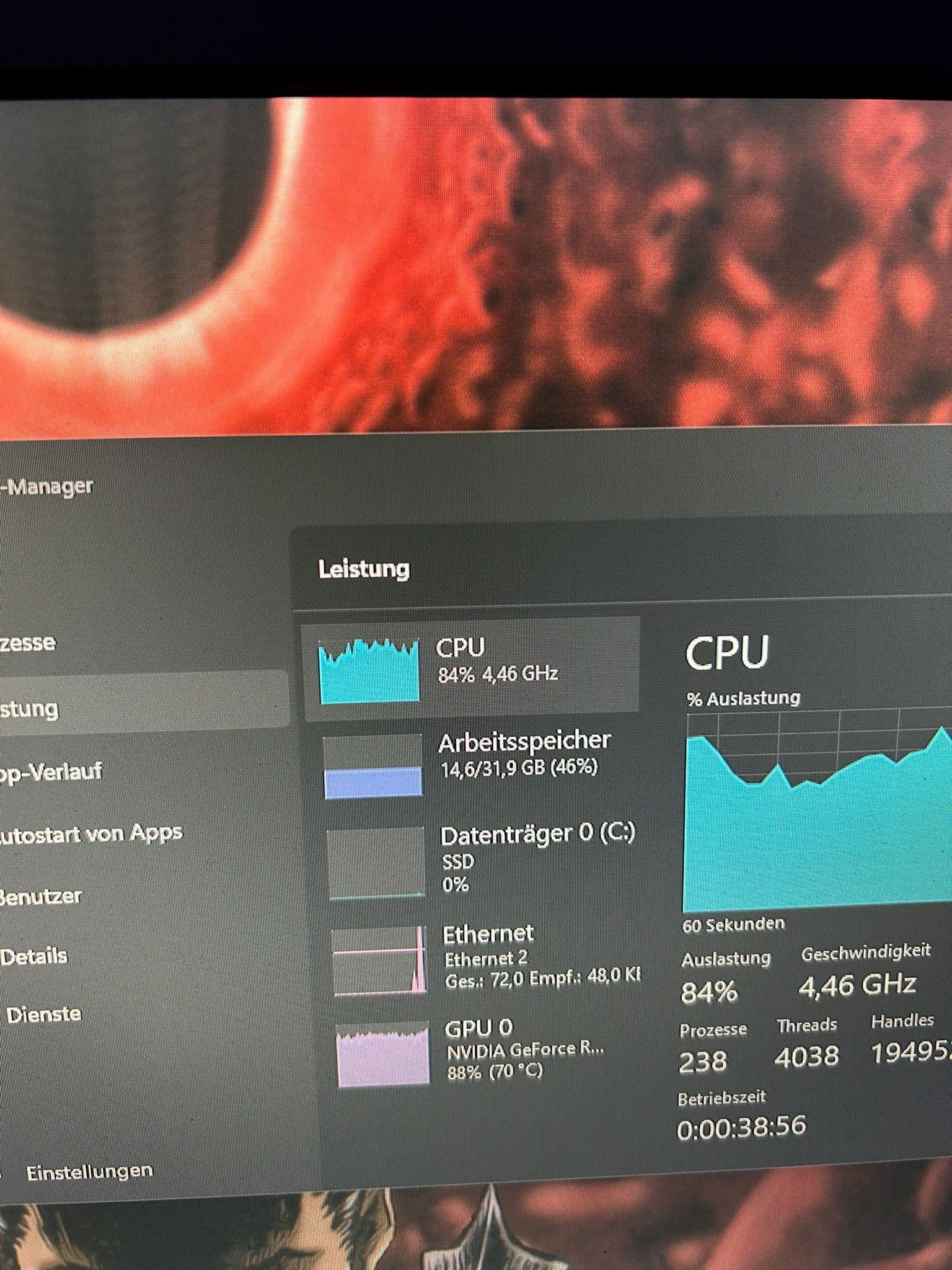

Wenn ich Valorant zocke läuft es gut aber bei Fortnite z.B. habe ich 90% - 100% CPU auslastung ohne nebenbei zu streamen.
Okay, in dem falle limitiert deine CPU und das ist nicht der Sinn der Sache!
Eigentlich sollte nur deine GPU Limitieren...

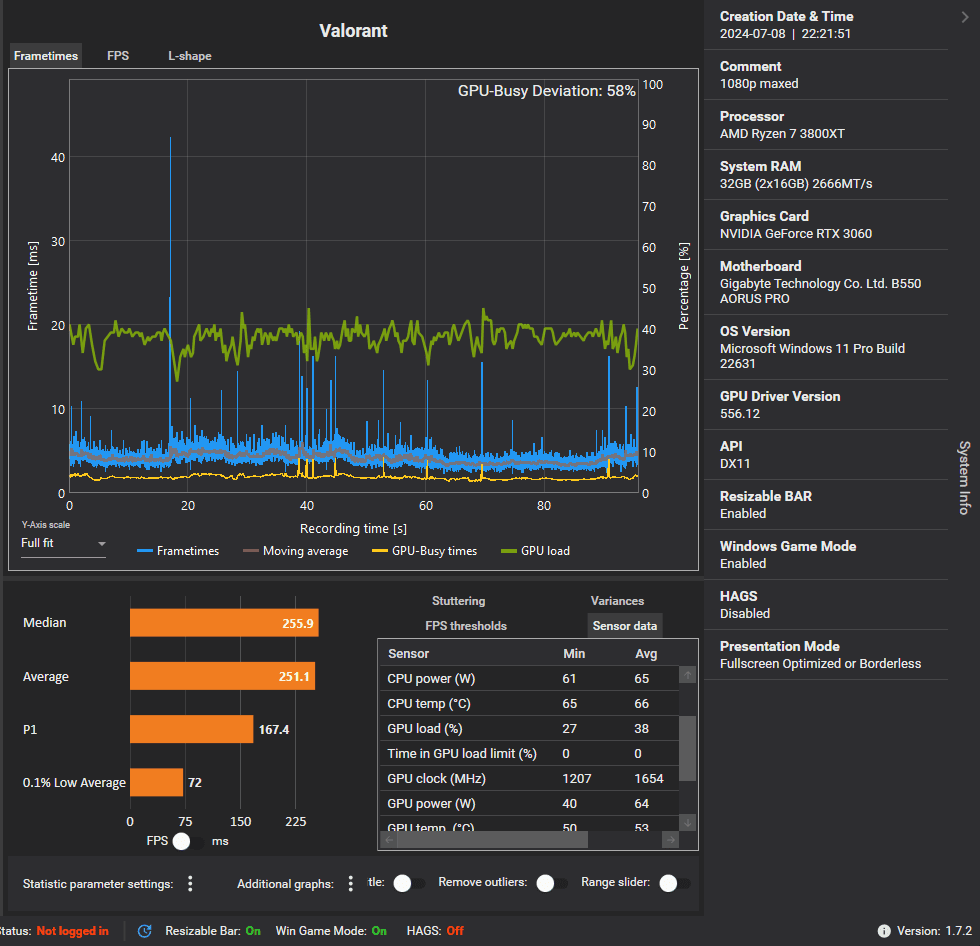

Ich habe gerade eine Runde Fortnite getestet mit 144 FPS ohne nebenbei zu streamen.
neue gpu rein fertig der r5 5600x reicht völlig aus.
Ein valorant bekommt man nie ausgelastet siehe dass
übersetzt auf 1440p
rtx3070 +50%
1440 vs 1080 -33%
zen vs zen2 +20%
deine gpu um die 300fps
neue cpu +50% dank x3d = 454fps
neue Plattform am5 mit 9800x3d +45% = 660fps
und das mit deiner gpu

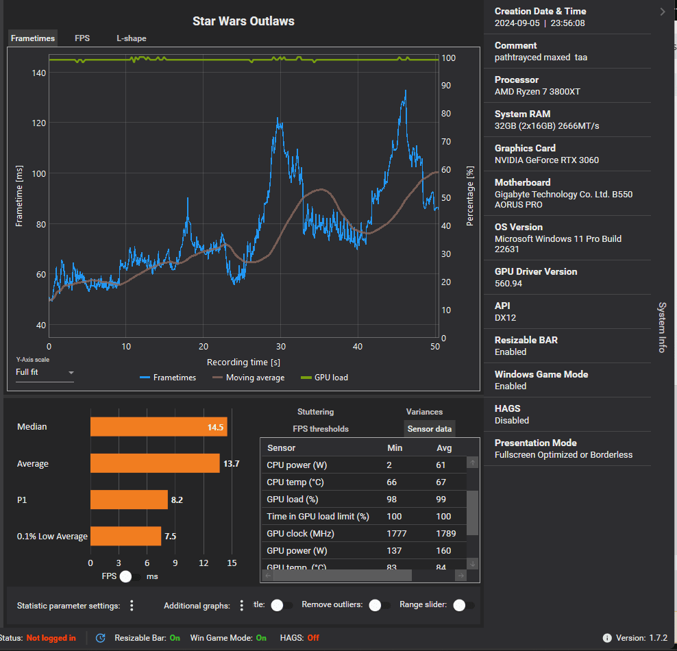

Anders sieht das bei echten spielen mit gpu fordernd sind wie dass
wieder übersetzt
1440p pt nativ deine gpu 15fps
bsp rtx4070 +44% = 21fps
bsp rtx4070ti super =30fps
rtx4080 =36fps
rtx4090 =59fps
Das ist eines der wenigen spiele die nicht in cpu limits rennt bei ner rtx4090

ich weiß ja immer noch nicht was das problem ist
installiere afterburner und schau im OSD wie hoch die CPU Auslastung ist, der Taskmanager ist da ungenau
