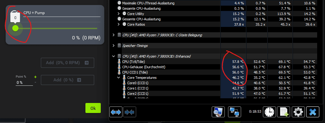

Ebenso kann ich scheinbar die Pumpe nicht steuern, nur die Lüfter. Klappe ich die Lüfter ab wird mit 0rpm angezeigt aber die Pumpe läuft scheinbar weiter. (Alles hat ein Kabel)
Im Gegensatz zu gestern Nacht reagiert die Idle Temperatur jetzt auch stärker auf 0% oder 100% AIO. 100% ist jetzt < 40° während 0% eher > 50% ist. Pumpe wie gesagt scheinbar nicht steuerbar. Nur die Lüfter der AIO.

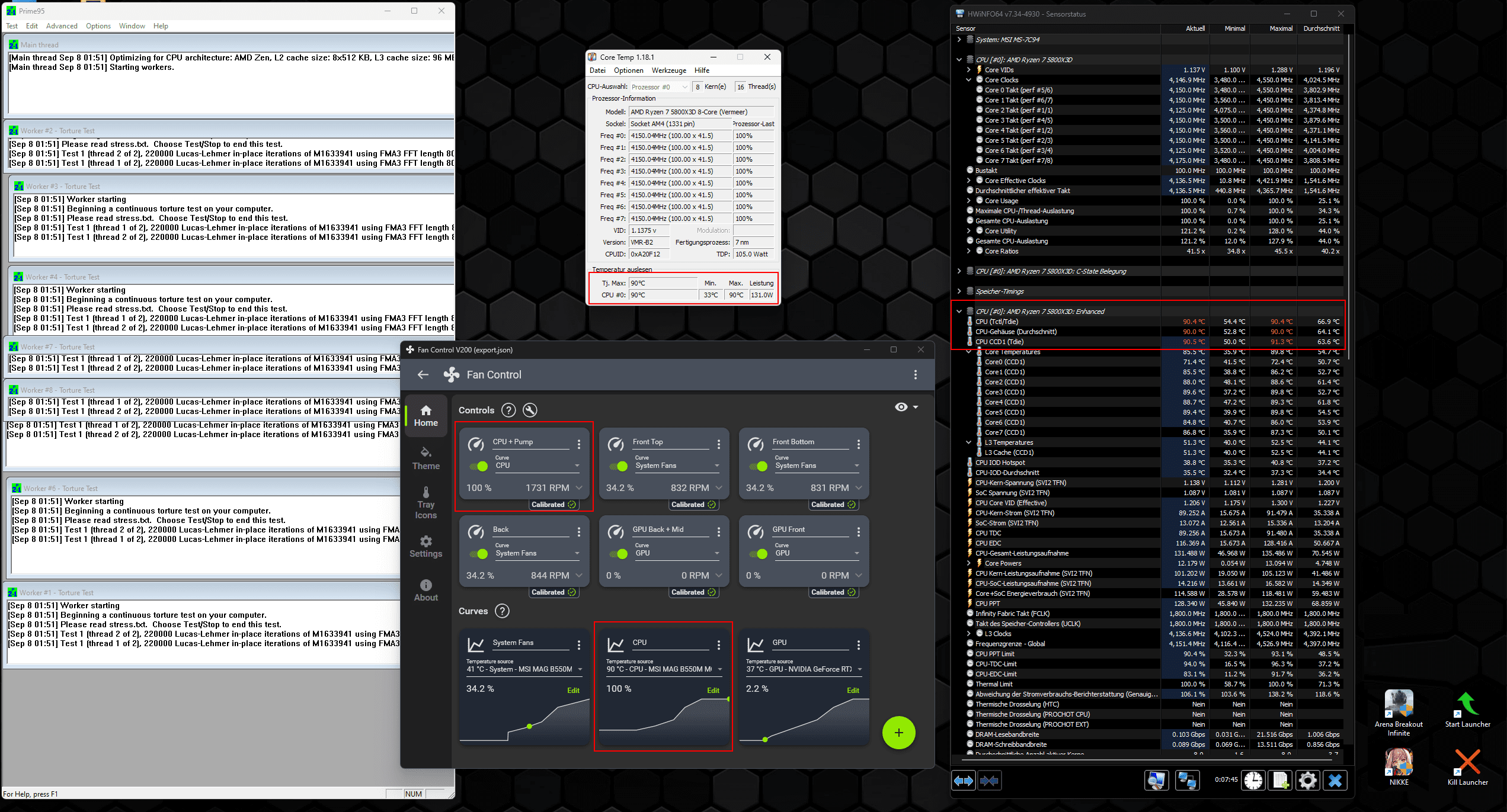

Ich nutze seit einigen Monaten einen 5800X3D unter einem 240er Arctic Liquid Freezer II. Ich hatte diesen so eingestellt mit FanControl, dass er ganz bequem und recht ruhig die 70 Grad unter Prime95 + Furmark (also Zusatzwärme durch die GPU) nicht überstieg. Es wurde seit Monaten nichts am Setup geändert.
Beim Spielen vom neuen Space Marines II bemerkte ich jetzt, dass die CPU auf 83 Grad war, was mich wunderte da ab 80 Grad die Fans eig. schon bei 100% stehen sollten und die CPU sonst nie über 70 Grad war.
Habe also mal Prime angeworfen und die CPU hängt sofort auf 90 Grad im Limit, dann kicken die Fans der AIO, aber bekommen die CPU nicht runter.

Erster Test sieht nach defekter Pumpe aus, da der aktuellen Idle Temperatur (55 Grad) vollkommen egal ist ob Pumpe+Lüfter aus ist oder auf 100% läuft. Ist meine Vermutung da richtig?

Ich glaube inzwischen ich bin hier einem Trugschluss aufgesessen. Es scheint als ob Space Marines II genau die stellen der CPU kitzelt die auch Prime95 Small FFTs beansprucht. Wenn ich mal die Games feuere die ich die letzten Monate gespielt habe wie zB. Hunt Showdown oder Calistro Potocoll, dann habe ich wieder meine sub 70° Temps. Ebenso bei Cinebench R23 (mit 14100p).
