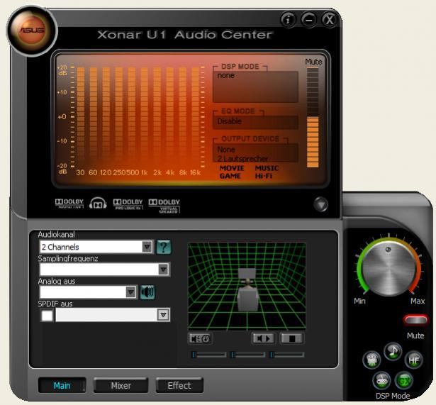

Hi,
ich habe vor kurzen eine Xonar U1 bekommen.
Leider will der Treiber nicht so wirklich.
Schaut selbst:
attachment.php
Die weißen Dialoge sind alle leer und es ist nichts auswählbar.
Außerdem kommt der Sound-Test nur auf dem linken Kanal?!
Im Windows funktioniert die Soundkarte soweit.
Außerdem kommt das Audio-Center nur, wenn man den USB rein und wieder rauszieht...
Ich hoffe jemand hat ne Idee.
Lg Benny

Problem besteht weiterhin :(
Hat echt niemand ne Idee was man dagegen machen könnte?
Es kann doch nicht sein das, dass Audio-Center diese Werte nicht auslesen bzw Einstellen kann.
Ich habe jeden erdenklichen Treiber getestet.
Bei jeden der selbe Fehler...
Ich möchte eig nicht das System neu aufsetzen, da ich unmengen von Programmen drauf habe...
Allerdings ging die D2X, die ich vor kurzen hatte, vom Audio-Center ohne Probleme.
Solangsam hab ich echt keine Idee mehr was ich machen soll :(
Lösung gefunden :d
Ich habe den USB-Anschluss gewechselt. In meinen USB 3.0 funktioniert die Karte prächtig^^
Schade das ich für die Erkenntnis das System neu aufsetzen musste.
Naja eig sollte die Karte auch in einen USB 2.0 laufen, aber vielleicht lags auch
an der Vollbesetzung der USB-Ports.
