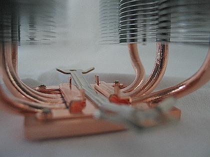

Hi, ich komm irgendwie nicht klar, also diese halterungsstange, die Seiten sind ja geformt, müssen die Seiten nach oben gehne oder nach unten? Dazu kommt noch wo kommen diese Ringe hin? An das MB oder an die Schraube am ST?
sollte helfen ;-)
Die Bohrungen am Ende liegen über der Brücke. Diese "Papierringe" kommen auf die Rückseite des Mainboards, damit du keine Leiterbahnen zerschrammst oder was überbrückst.
Plastic washers auf die Schraube drauf und mit dem Bügel nach oben abstehend reinschrauben.
Diese Installationsmethode ist für Mobos mit flacher Backplate! Andernfalls gilt die Montage gemäss Anleitung.

habs jetzt nach anleitung gemacht, ist sehr stabil wie das erste bild hier im Forum außer das ich dir brücke andersrum habe :-)
