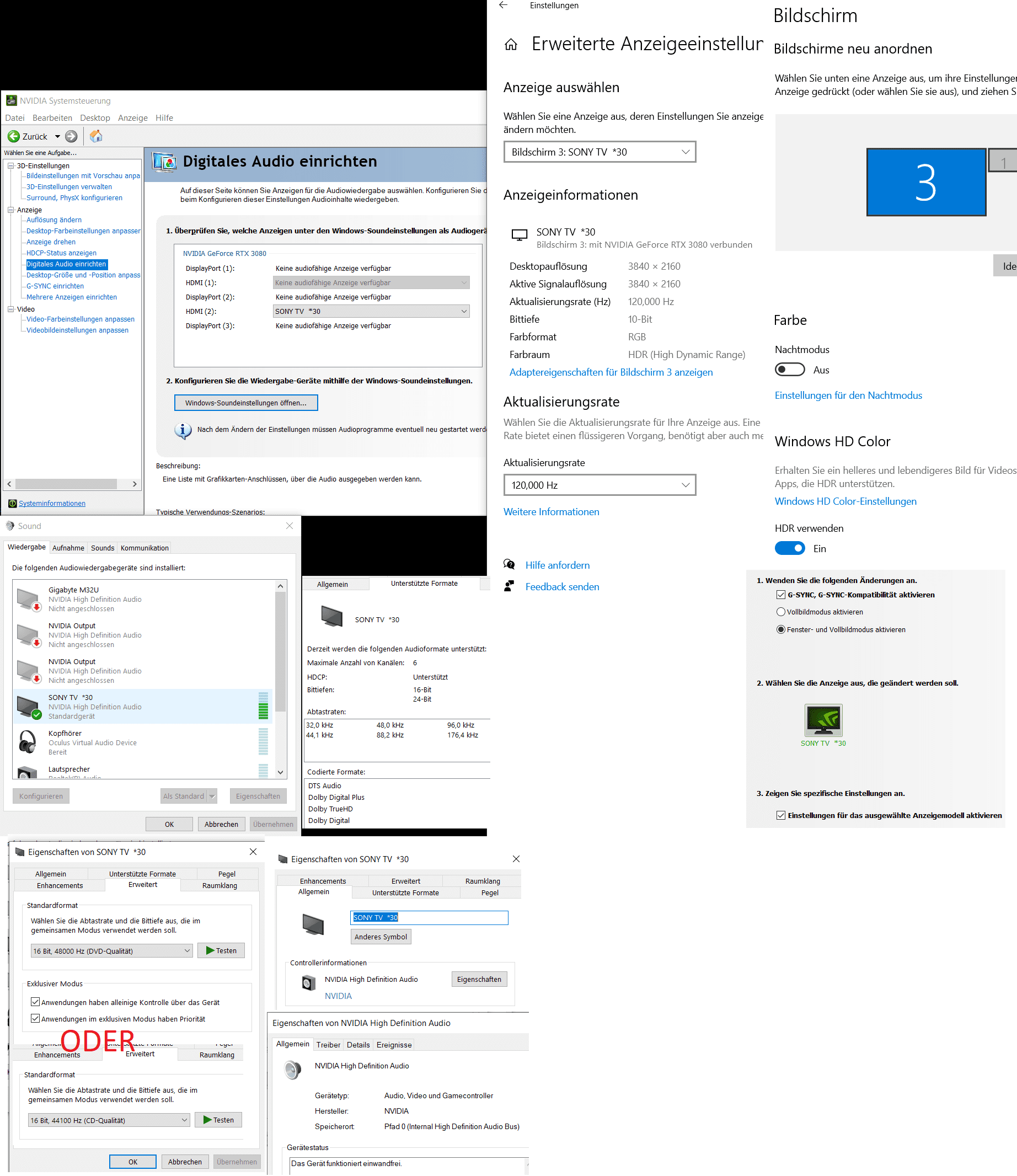

habe das Problem das nach Sekunden oder Minuten teils auch stunden der Sound auf einmal weg ist. Das einzige was dann hilft ist es den Rechner neu zustarten oder G-sync aus bzw wieder einzuschalten. Dann ist der Sound wieder da. Hab auch mit einem weiteren HDMI Kabel getestet mit 2m und hatte den gleichen Fehler.
Am Sony x90k habe ich nur VRR Mode für HDMI 3 eingestellt ansonsten alles default
Am Pc habe ich probiert die Bitrate zu reduzieren auf 16bit 44100hz
Treiber alle auf dem neusten Stand. Genaueres sieht man auf dem Screenshot

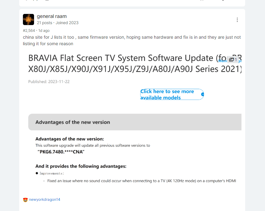

Hoffnung in Sicht:

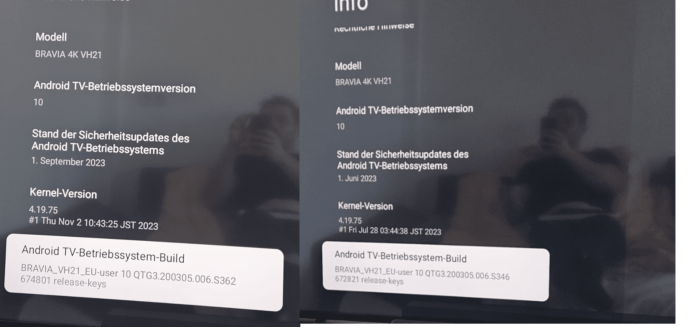

habs das update bekommen und der Fehler ist weg ... mich tritt ein PFERDDDDDDDDDDDDDDDD hab 5 Minuten versucht den Sound wegzukicken. Ging ganz einfach mit Sound an und aus drücken in Windows und er blieb...
Die unterste linke Zahl am Fernseherbildschirm gibt die firmwareupdate des Fernsehers. Diese Zahl auf dem linken Bildschirm -> 674801 ist die firmware -> 6.7480 und die 1 ignorieren.
https://www.sony.at/electronics/support/software/00286167 in diesem link nach 4k 120hz suchen
