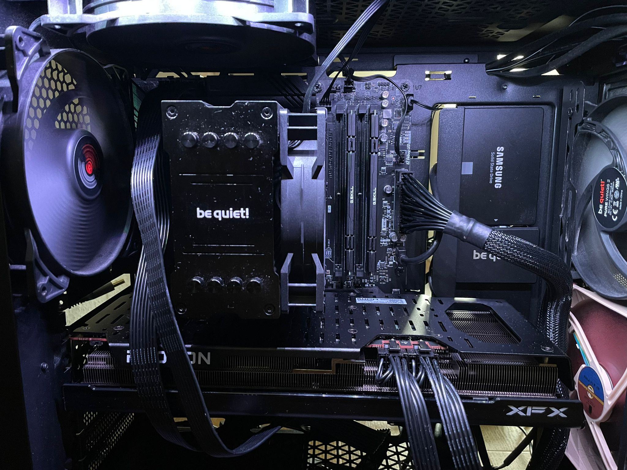

RAM hab ich in Slot 2 und 4. Monitor ist via display port an der Grafikkarte angeschlossen.
Inwiefern spielt da eine Steckerleiste mit Schalter rein? (nutze nämlich eine)
weil die Leute diese ausschalten und dann ist es wieder stromlos.
Stromlos heißt wieder ram training.
Nur zur Sicherheit:

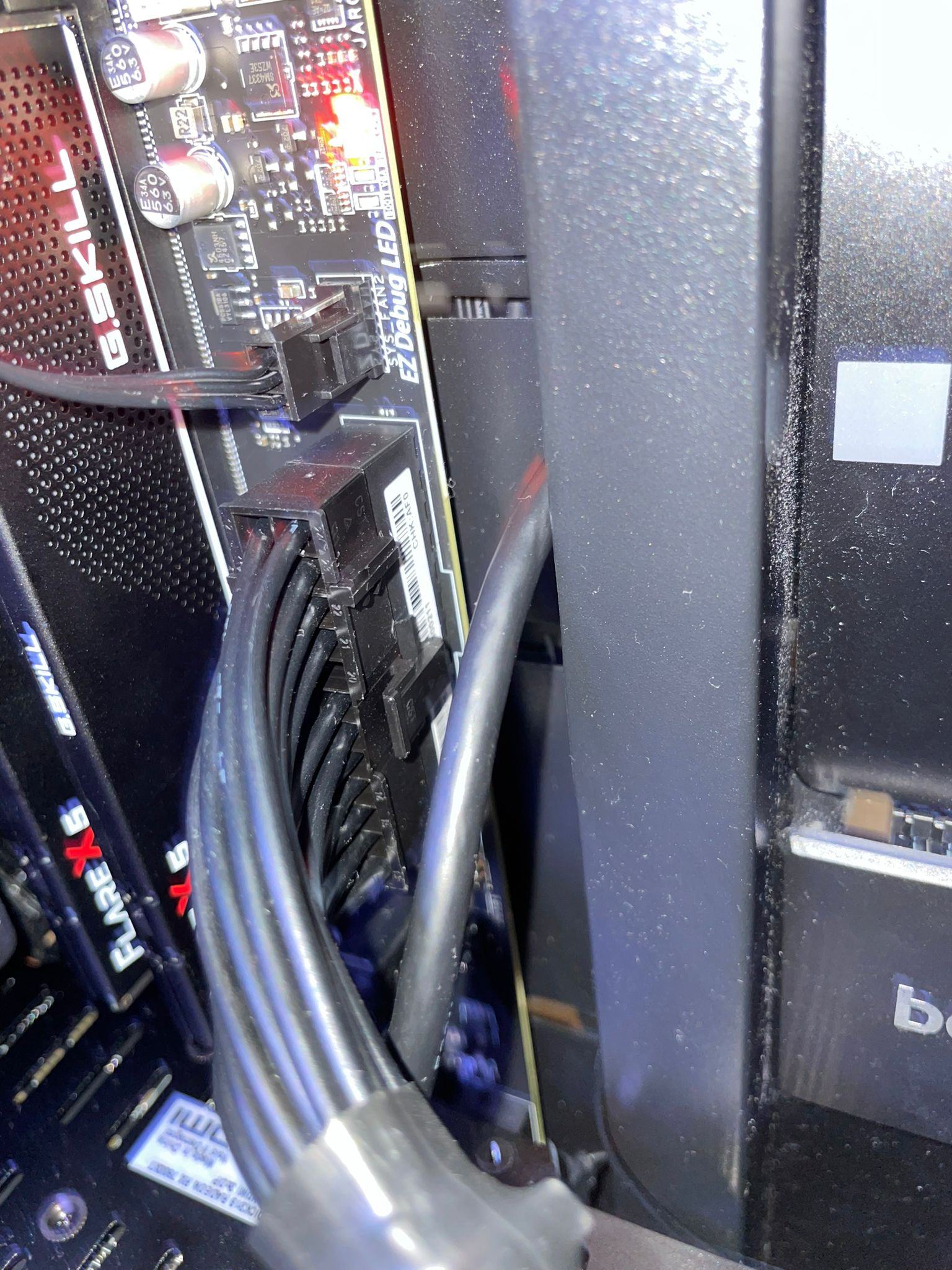

Die Stromversorgung zum Motherboard: Kannst Du bitte die 2x Stecker prüfen, ob die wirklich ganz reingesteckt wurden?
Das Bild ist zu dunkel und es sieht zweideutig aus.
Danke !
Bilde ich mir das ein oder ist der rechte 2PIn Stecker an der Grafikkarte falsch herum? der steht so komisch ab
edit:

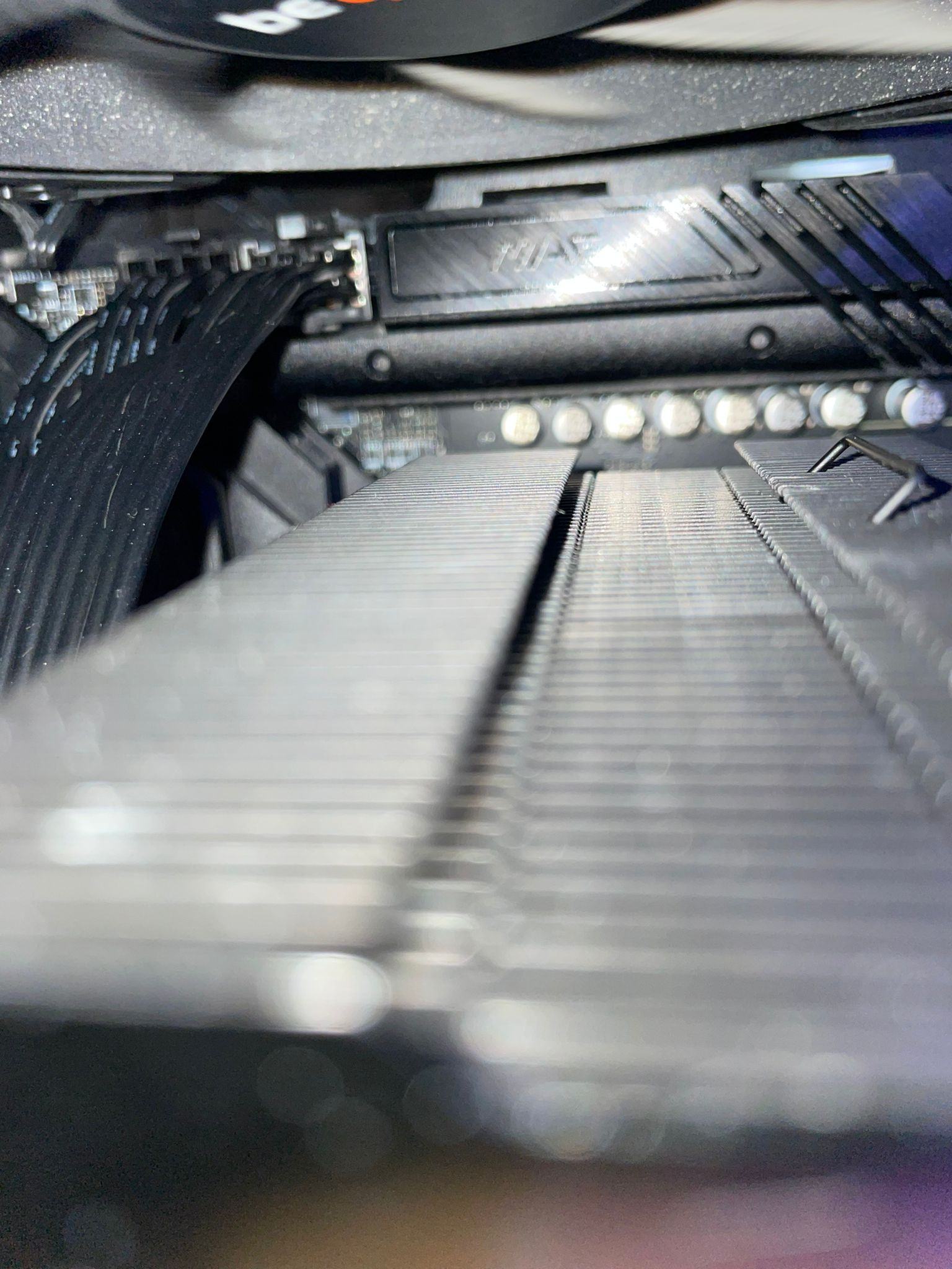

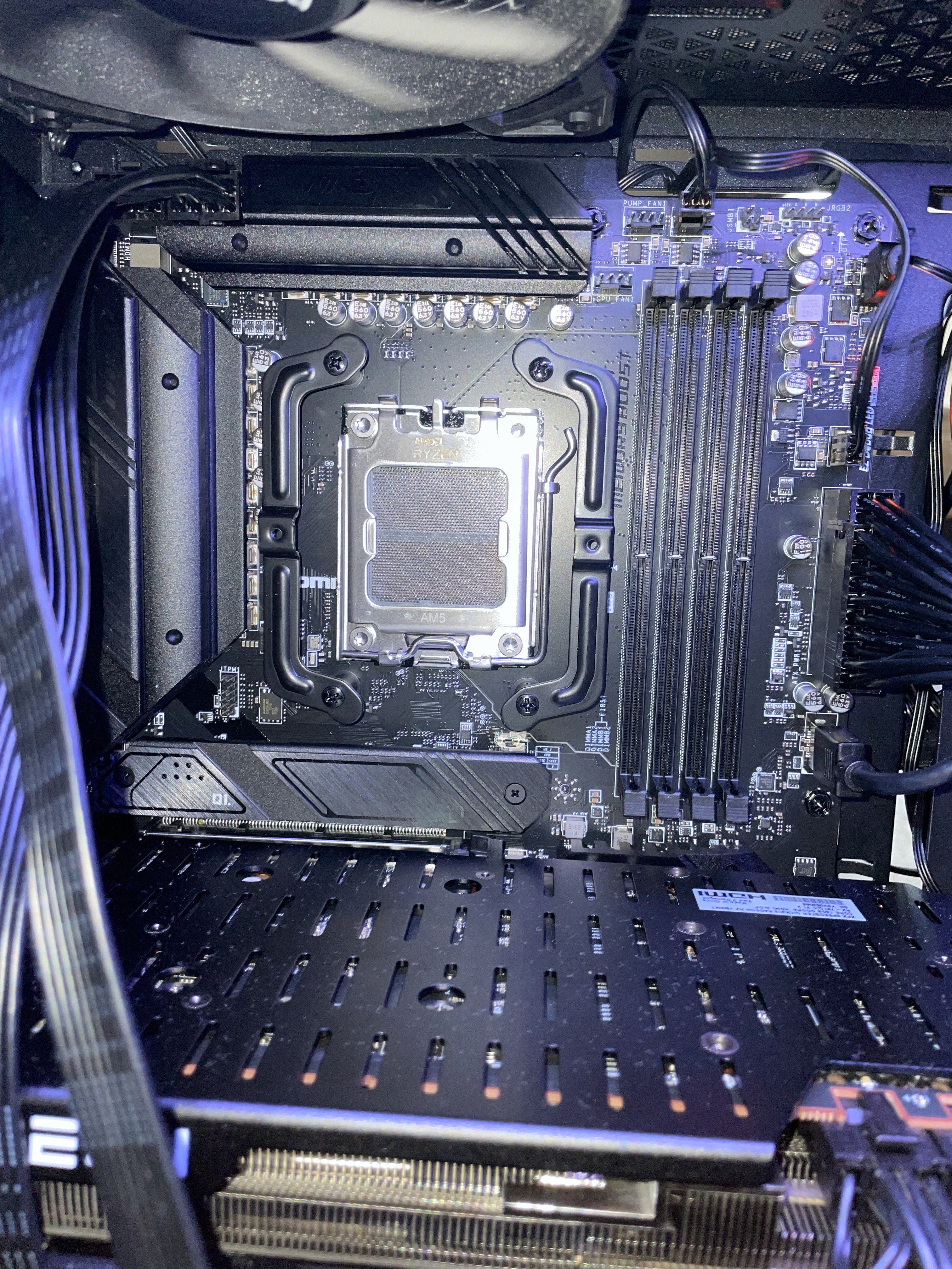

oben links am Mainboard sieht so aus als ob einer der beiden CPU Stromversorgungen fehlt?!
Stecker habe nochmal geprüft, die passen aber alle soweit

Also, ich habe nochmal alles auseinander und wieder zusammengebaut (auch CPU und Kühler), um sicherzustellen, dass alles passt (auch Mainboardabstandshalter, etc.). Passte.
Dann habe ich je RAM und Position den PC zweimal gestartet, also insgesamt 16 Tests. Ich bin nicht einmal mehr ins BIOS gekommen. Ich hatte nach längerer Recherche gelesen, dass einige Leute bei MSI Boards mit DDR5 ähnliche Probleme hatten, aber das kann es ja irgendwie nicht sein. Ich habe mich nun entschlossen CPU, Mainboard und RAM zurückzuschicken (glücklicherweise ist das Ankommen der Bestellungen noch nicht 14 Tage her). Nun bin ich aber natürlich am Überlegen, welchen Ersatz ich mir zulege. Vertraue ich darauf, dass es an irgendeinem "Defekt" gelegen haben muss und bestelle mir dieselben Teile noch einmal, gehe ich auf anderes Mainboard und/oder RAM? Oder wechsel ich vorsichtshalber auf DDR4, weil es dort scheinbar weniger solche Vorfälle gibt? Mich würde eure Meinung hierzu sehr interessieren.
