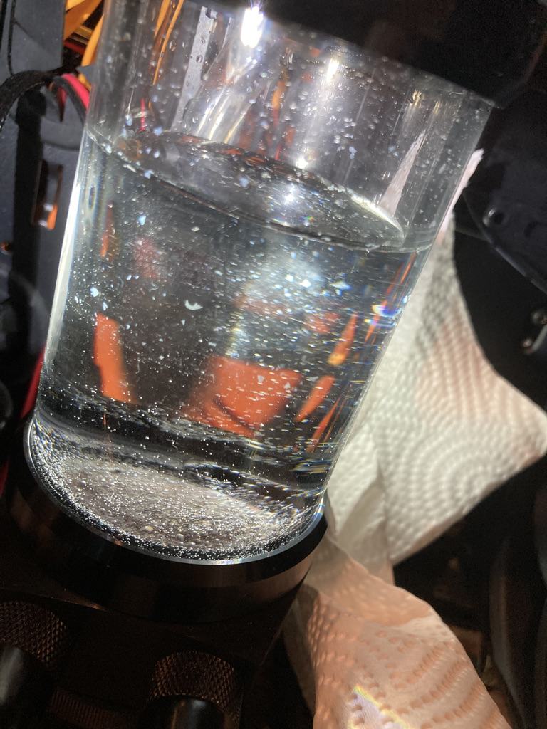

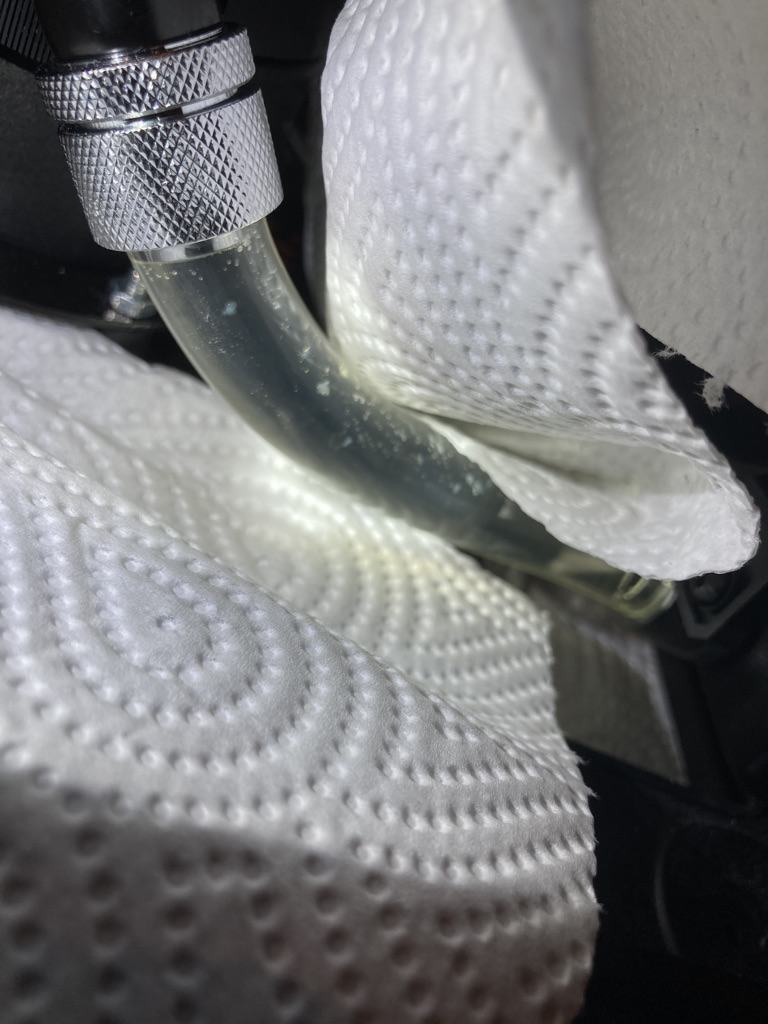

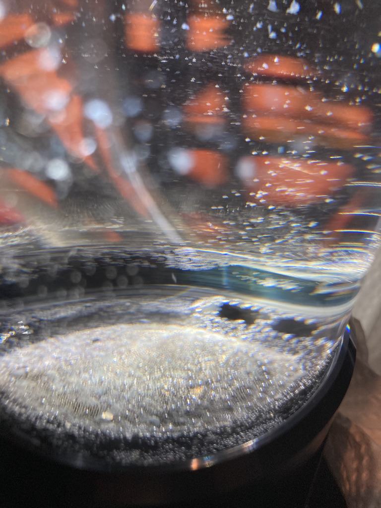

Ich muss zugeben, dass ich irgendwie verpennt habe mehr als die Radiatoren zu spülen. Die habe ich mit Cilit Bang ordentlich gereinigt. Allerdings sammelt sich nun vor und im AGB so kleine Plastikstückchen. Ich hoffe, dass die den GPU und CPU Kühler nicht zu stark verstopfen. In den Schläuchen zwischen AGB und CPU scheint dieser Dreck nicht zu sein. Der AGB hat glücklicherweise ein feines Sieb unten, dass verhindert, dass der Dreck wieder in den Kreis geht.
Hat jemand eine Idee von welchem Bauteil dieser Dreck kommt?:

Das mit den Flocken im Kreislauf finde ich nicht wirklich beruhigend. Ich würde wohl die Quelle suchen, alles sauber machen und dann erst wieder montieren. Aber up 2 you, vor allem wenn du zeitnah auf Hardtubes wechseln solltest, kann man das bestimmt auch eine Woche mal so laufen lassen.
Hast du die Radiatoren nach der CB Kur noch gut geschüttelt und durchgespült? Es könnte sich um Rückstände aus den Radiatoren handeln, die zwar angelöst wurden, aber nicht ausgespült werden könnten.
Eigentlich sind die Sensoren brauchbar, wenn auch nicht die genauesten (dafür gibt es AC: 53257). Natürlich kann ein Artikel mal defekt sein und ich möchte auch nicht ausschließen, dass mal ein Dichtungsring vergessen wird - aber ich würde eher vermuten, dass du hier aufgrund von Amazon, bzw. dem dahinter stehenden Händler eine schlechte Erfahrung gemacht hast. Eigentlich liefert AC hochwertige und vollständige Ware aus.
Ich würde eher vermuten, dass dir der Amazon-Händler, welcher nicht direkt AC ist, Ware hat zukommen lassen, die maximal noch B-Ware gewesen wäre. Als Tipp, dein AGB scheint ein Utlitube von AC zu sein - beim nächsten mal einfach direkt beim Hersteller AC bestellen. Ab 20€ fallen dort keinerlei VSK an, die Wahrscheinlichkeit neue und vollständige Ware zu erhalten ist um ein vielfaches höher und die Artikel sind günstiger als bei Amazon. Zumindest im Fall deines Sensors.
Also diese Flocken würden mich beunruhigen. Die setzen sich so fix im CPU-Kühler fest. Würde das ganze nochmal zerlegen und ordentlich spülen.
Zum Messen bei HT nutze ich verschieden lange Rohrstückchen und/oder auf 90°/45° gebogene Stückchen. Damit bekommt man das ganz gut ausgemessen. Wenn es dann beim ersten Versuch doch nicht 100% passt, hat man zumindest mal einen guten Anhaltspunkt. Zum Ablängen zwischen Biegungen hab ich mir extra ein Gestell aus Holzplatten gebaut. Zusammen mit dem korrekten Anwärmbereich bekomm ich so alles auf den Millimeter genau hin. Entgraten geht am besten mit einem Schleifblock + feines Schleifpapier.
Das Ding ist, dass mir das mit den Flocken so spät aufgefallen ist, dass ich danach nicht genug Kühlflüssigkeit gehabt hätte, um den Kreislauf komplett zu leeren und erneut zu füllen.
Da der Bereich zwischen AGB und CPU Kühler frei von diesen Rückständen ist, gehe ich entweder davon aus, dass es sich dabei um Rückstände aus dem Radiator handelt. Sollten es Rückstände aus den Schläuchen sein, dann hängen die jetzt wohl schon in den Finnen des CPU und GPU Kühlers.
Das Sieb am Boden des AGBs verhindert auf jeden Fall, dass der Dreck aus dem AGB in die Pumpe oder weiter in die GPU und CPU kommt. Daher würde ich jetzt irgendwann die Tage etwas Kühlflüssigkeit nachbestellen und dann nächstes WE oder so den Kreislauf ablassen, den AGB reinigen und evtl drüber nachdenken den CPU-Kühler abzumondieren und zu reinigen. Da wollte ich eh noch zwei Schläuche kürzen, da die nicht soo cool aussehen:

€dit: Meine aktuelle Vermutung ist allerdings, dass es sich bei den Platstikrückständen um Dreck aus der Flasche handelt, mit der ich das System zum Teil gefüllt habe. Dabei habe ich von diesem Strohalm oben auch einen stück abgeschnitten, damit da mehr Wasser durchfließt. Evtl. hat sich dabei dann etwas mehr Plastik gelöst, der in den AGB gespült wurde. Der Dreck sieht auch exakt wie so kleine Plastikstücken aus und ist aktuell nur noch zwischen AGB und den vorgeschalteten Radiator zu erkennen. Das könnte durchaus dadurch geschehen sein, dass der AGB (vermutlich ohne Filter) Wasser zum Anschluss, der nicht mit der Pumpe verbunden ist, fließen lässt. Sonst sehe ich zur Zeit in keinem anderen Schlauch diesen Dreck. Ich habe noch etwas Kühlflüssigkeit. Mit der schraube ich gleich den AGB los, kippe den kompletten Inhalt weg und spüle etwas das Sieb am Boden aus. Dann fülle ich den AGB wieder und hoffe, dass das Problem somit zu 90% beseitigt ist.
Mach das so, aber bestell dir neue Flüssigkeit, um es später ordentlich zu machen. Am besten machst du den CPU-Kühler dann auch mal auf.

Habe jetzt 80-90 Prozent der Verschmutzung aus dem AGB entfernt. Wenn ich es komplett sauber machen möchte, dann muss ich alle Schläuche abmontieren und spülen (zumindest den Schlauch zwischen Radiator und AGB.
Ich werde die nächsten Wochen überlegen, ob ich das wirklich so mache oder ob ich da erstmal ein paar Wochen/Monate abwarte, da aktuell alles okay aussieht.
