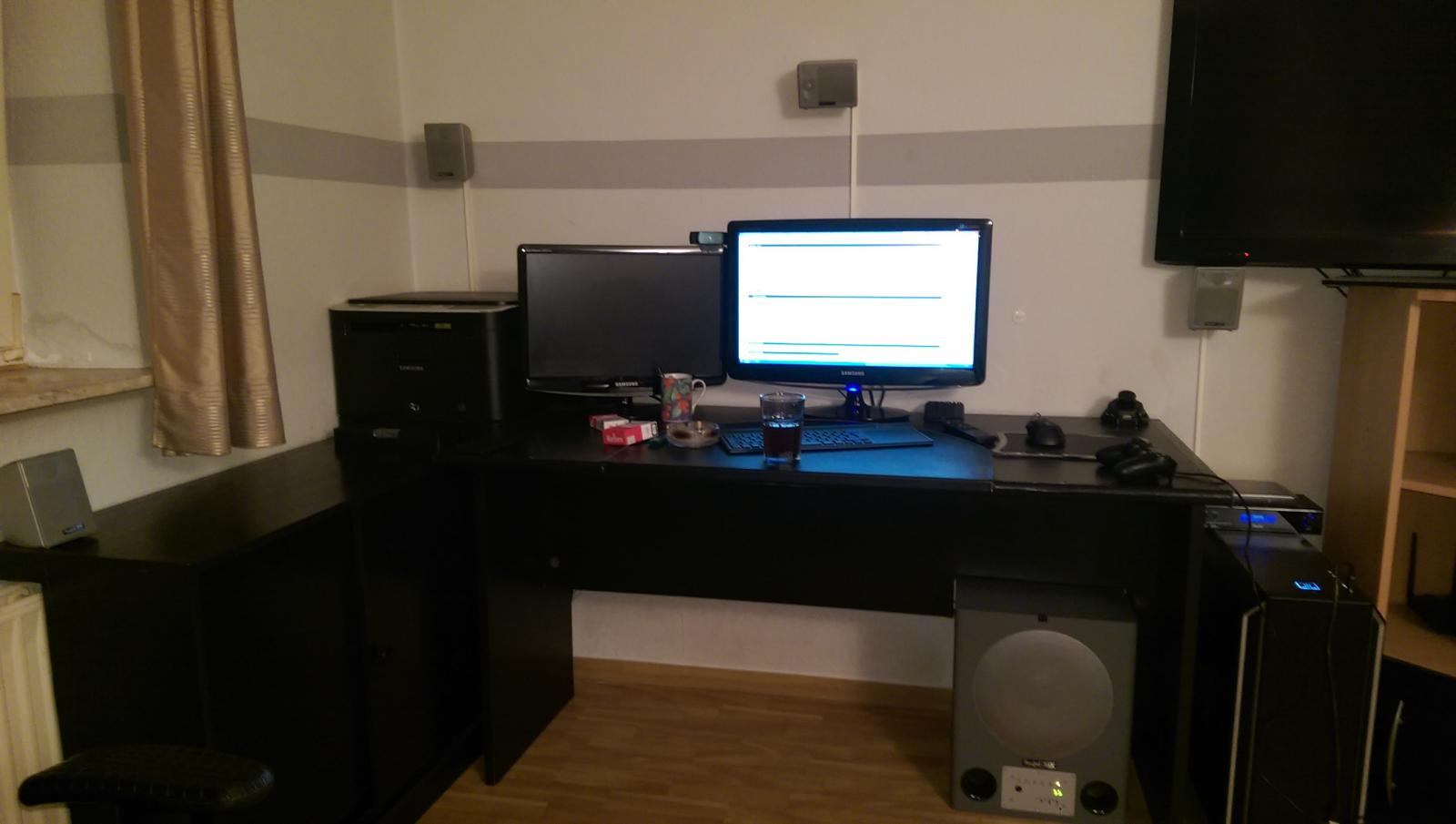

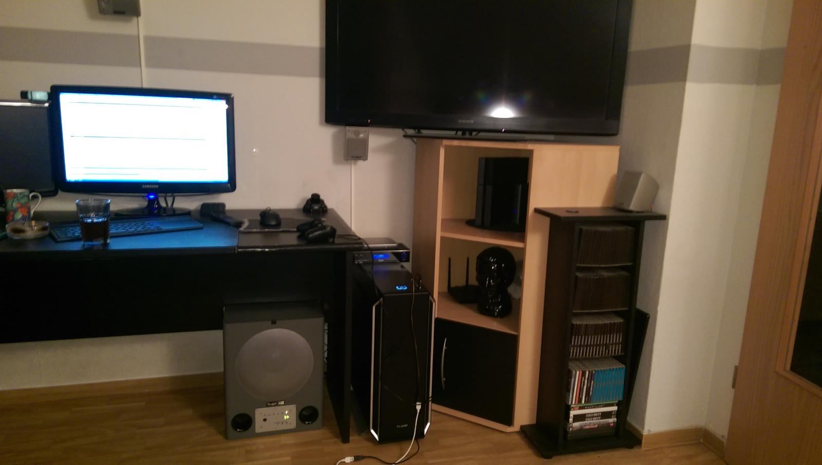

achso.... hab hier eigentlich n 7.1 System stehen. Hab mich für die 5.1 zxr entschieden wegen der geringen unterstützung von 7.1 bluerays. Und spiele unterstützen das soweit ich weiß auch kaum oder gar nicht.
Gute entscheidung ?

Ja 2 gute lautsprecher können das. Dafür sind die gemacht. Solange du im Stereo-Dreck sitzt, wird auch eine "bühne" erzeugt, die bei hochwertigen Musikstücken auch genau so reinprogrammiert werden.
Und da gibts unterschiede von schlechten Lautsprechern, wo der sound "am Lautsprecher kleben bleibt", bis hin zu high end modellen, wo die töne im raum zu schweben scheinen. Aber das kann halt auch teuer werden.
Da Musik nur in stereo abgemischt ist, macht es keinen Sinn, dass die selben töne auch von hinten kommen. Warum sollten sie denn auch?
Das wirst du aber selbst hören, wenn du mal 2 GUTE lautsprecher hast, die pro stück 100-200€ kosten. Und ja, verglichen zu solchen teufel/edifier boxen, sind das teilweise gewaltige unterschiede.
Aufstellung ist schwierig.. Entweder links/rechts vom TV, links/rechts vom PC, oder komplett links/rechts von allem. Wäre ja komisch wenn du am TV was anguckst, und der rechte ton kommt von links, und der linke noch weiter von links.
Evtl Wandhalterungen... Müssen ja keine riesigen 8" Monitore sein, 5-6" reicht ja. Hängt halt vom gesamtbudget ab.

Wenn du den HINTEREN Lautsrpecher genau so wie auf dem bild rechts vom TV hinstellen willst... ja, dann eine million prozentig bei stereo bleiben. Die Aufstellung ist nicht wirklich optimal..
