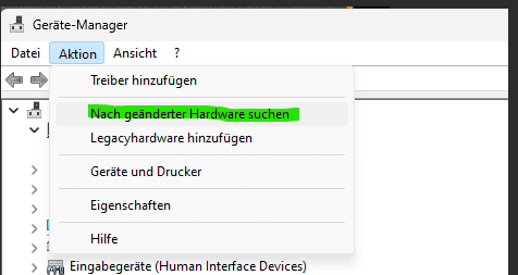

Ansonsten probier mal wenn die Klinge in der Front steckt und es kommt kein Ton beim Gerätemanager auf geänderte Hardware suchen klicken und dann probieren ob der Sound wieder da ist

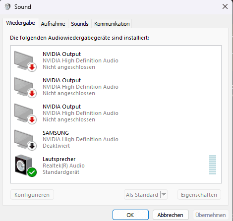

Ton wird über das Mainboard (asrock b660m pro rs) ausgegeben. Zwei Computer Speaker. Unter System Sound steht "Lautsprecher (Realtek Audio)". (s. Bild)

Faszinierend. Da kann ja fast nur HF mit im Spiel sein (und dabei ist der Front-USB schon nur ein gewöhnlicher 5-Gbit-Port). Die Headset-Buchse ist ja direkt neben dem Typ-C, evtl. triggert der HF-Eintrag die Jack-Detection vom Realtek und verursacht gleichzeitig genug Radau im Mikrofonkanal, daß die automatische Absenkung der Wiedergabelautstärke greift. Hast du evtl. in unmittelbarer Nähe zum Rechner noch eine andere HF-Quelle wie Router oder DEC-Telefonbasis?
Ich vermute auf jeden Fall mal schwer, daß der Spuk vorbei ist, wenn du entweder den Frontpanel-HDA oder den Typ C vom Board absteckst. Beides natürlich mehr als Workaround zu sehen. Evtl. bringt es sogar schon was, nur eines der Kabel anders zu verlegen.
Interessant könnte noch sein, was passiert, wenn du vorne ein Headset einsteckst und dann das Standardgerät manuell auf Lautsprecher hinten umbiegst (wenn das denn geht).
Sowas schräges habe ich auf jeden Fall seit Jahren nicht gesehen. Das tritt möglicherweise auch nur in genau dieser Kombination von Komponenten auf.

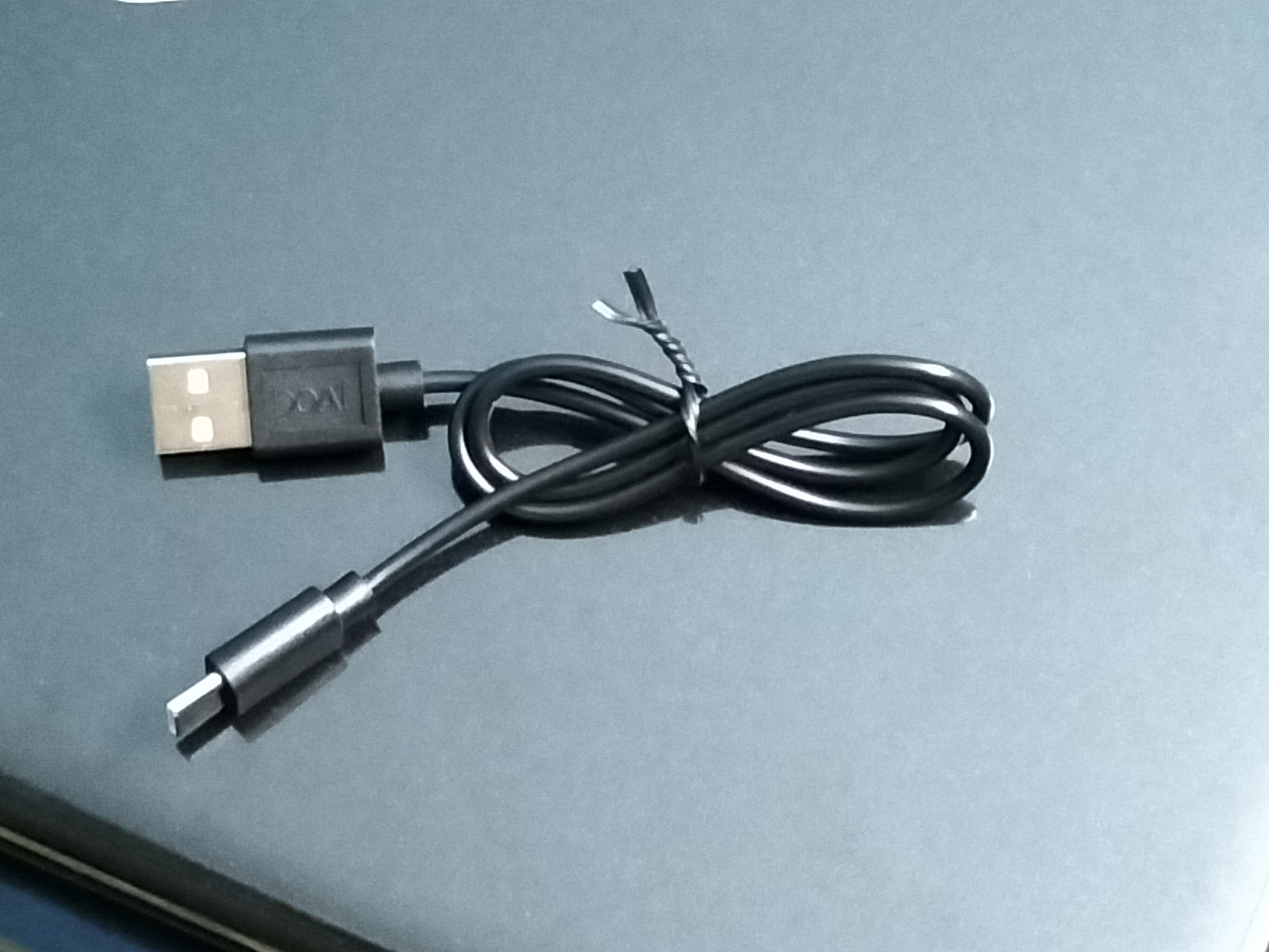

Ich versuch auch mal das mit dem LAN. Schon ein seltsames Problem. (hab zwei kabel im pc mit twisty tire zusammengebunden - da ich keinen kabelbinder mehr hatte. daran kann es aber nicht liegen oder?) (s was das USB kabel hier zusammenhält)
